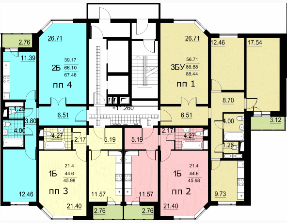

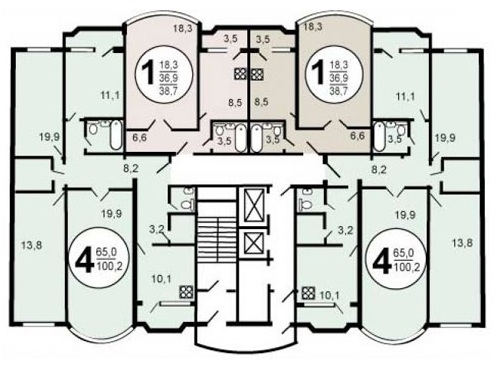

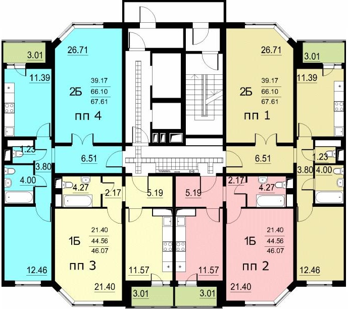

Непрочитанное сообщение Alex.kanaris » 12 дек 2012, 13:52
Это И-155Мм

Непрочитанное сообщение ᴬᴮᴻᴬᵀᴼᴾ » 12 дек 2012, 14:09
вах - ваще другая картина :?
галкосёмина нада звонить ))

Непрочитанное сообщение elka-74 » 12 дек 2012, 15:30
Давайте посмотрим на фото дома: лоджии расположены МЕЖДУ эркерами. Значит картинка №2 отпадает. картинка №1 - очень привлекательно, но... 4-х комнатные квартиры от МО дождёшься вряд ли. Остаётся картинка №3 - а это :D ИП-46с с общим балконом в подъезде.

Непрочитанное сообщение smallman » 13 дек 2012, 10:19
Всем привет!
Уважаемые форумчане! Спасибо за информацию по возможным планировкам. Кто из специалистов или знающих подскажет, что означают цифры через дробь (на схемах Rabica #571):
39,17
66,10
67,61 и что за разница между 66,10 и 67,61?
Знатоки! Теперь жизненный вопрос. МОРФ построило то, что смогло. На схемах видны площади однушек, двушек, трешек и т.д. Но площади такие, что к моей семье (а таких семей я думаю не мало) ну ни как не вяжутся с положенной, таким как мы, нормой, а именно 18*3+(15или25)=69или79квм. Получается либо недобор (около 1,4кв.м) либо перебор. Я ВСЕ ЕЩЕ НЕ ВЕРЮ комерсам из ДЖО в их искренность, и думаю что по максимуму (79 +более с доплатой или без нее) не предложат или будут пытаться делать все, чтобы не предлагать. А вот по минимуму, думаю, могут обе-бать т.к. 67,61 совсем рядом с минимум 69квм. К примеру, получает такая семья извещение на двушку (большую 69 квм) и как проверить их, что там действительно 69, а не «собака порыта», а дней то всего пять на принятие решения. Приехал человек посмотреть свою хатку и кто ему подскажет, что в извещении именно все то, что на заборе написано?
Пардоньте за мое дилетантство, а может быть превышение (к примеру для 79квм по max которые) без доплаты и какие показатели этого превышения???

Непрочитанное сообщение Rabic » 13 дек 2012, 11:19
Всем привет!Уважаемые форумчане! Спасибо за информацию по возможным планировкам. Кто из специалистов или знающих подскажет, что означают цифры через дробь (на схемах Rabica #571):39,1766,1067,61 и что за разница между 66,10 и 67,61?
39,17 - жилая площадь (только площадь комнат)
66,10 - общая площадь (балконы не входят)
67,61 - площадь квартиры если исключить все внутренние стены (как она по строительному точно называется не знаю).
Соответственно разница 67,61-66,10 = 1,51 - площадь внутренних стен.
Rem: Курсив, так как был здесь неправ, а capitan1965 любезно уточнил эту площадь в посте #581, за что ему отдельное СПС. :good: !

Непрочитанное сообщение capitan1965 » 13 дек 2012, 11:43
НЕЕЕ 67.61 это площадь квартиры 66,10 + балкон/лоджия с коэффициентом 0,5 :geek:

Непрочитанное сообщение capitan1965 » 13 дек 2012, 13:24
А согласно ЖК площадь балкона в общую площадь квартиры не входит (и не нужно про всякие СНИПы и Методуказания напоминать, это всё подзаконные акты и применяются только в части, не противоречащей закону). Тогда меряем балкон, умножаем на 0,5 и произведение вычитаем из 66,10. Получаем еще меньше и отказываемся нах . Все доводы и расчеты подробно описываем в прилагаемом к корешку извещения документе (так как на корешке место предусмотрительно не предусмотрели).
Нам изначально будет указано 66,1. Цифра 67,61 это для тех кто будет приобретать жилплощадь и оплатит 3,01 метра балкона /лоджиии исходя из коэффициента 0,5 т.е за 1,5 метра
