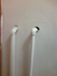

Пожалуй, продолжу. Тем более, что возникают такие, например, вопросы:
Стены ванной и туалета сделаны из обыкновенного плоского шифера, т.е. из асбоцементной плиты.Из чего сделана сантехкабина? Ацеит? Вы её сносили? Поделитесь знаниями. Обязательно сносить сантехкабину?
В Европе использование при жилищном строительстве асбестосодержащих материалов уже давно полностью запрещено из-за доказанных канцерогенных свойств асбеста. В России пошли другим путём: признали очевидные канцерогенные свойства амфиболового асбеста, ратифицировали конвенцию МОТ № 162, но не стали запрещать использование в жилищном строительстве хризотил-асбеста, введя только некоторые ограничения.
Применительно к нашей теме интересно следующее:
СанПиН 2.2.3.757-99 «Работа с асбестом и асбестсодержащими материалами»
5.7.2. Асбестсодержащие плиты и перегородки, используемые для отделки внутренних помещений, должны иметь двух- или трехкратное покрытие, исключающее возможность образования и распространения асбестсодержащей пыли.
5.7.3. Не допускается использование асбестсодержащих строительных материалов в промышленном и гражданском строительстве без гигиенических заключений.
5.7.5. Не допускается использование асбестсодержащих материалов для устройства вентиляционных коробов в системах механической вентиляции.
Есть ещё ГН 2.1.2/2.2.1.1009-00 "Перечень асбестоцементных материалов и конструкций, разрешенных к применению в строительстве". Там в пункте 1.4 указано, что асбестоцементные материалы, могут применяться для сооружения или облицовки внутренних стен, перегородок и т.п. в жилых и общественных зданиях и т.д. - только при обязательной их облицовке глазурованной плиткой или покрытии двух-, трехкратным слоем масляной краски или другими водоустойчивыми покрытиями, выдерживающими действие дезрастворов, бытовые воздействия и др.
То есть, с одной стороны, признаётся недопустимость "образования и распространения асбестсодержащей пыли" (п. 5.7.2 СанПиН 2.2.3.757-99), а с другой стороны - разрешается применять асбестоцементные материалы в жилищном строительстве при наличии гигиенического заключения и покрытии их, скажем, двумя слоями любой водостойкой краски.
В 3-хкомнатной квартире, например, вентиляционный короб находится (по проекту) между кухней и туалетом. Одна его стена бетонная (стена кухни), а три другие - асбестоцементный лист, никак не покрашенный изнутри короба. Однако я подозреваю, что по факту задней стенки у вентиляционного короба вообще нет, т.к., засунув руку со стороны стенного шкафа в туалете, нащупать эту стенку не удалось.

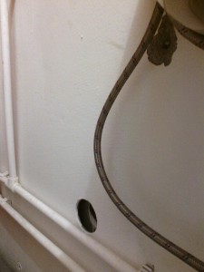

Вытяжки из ванной как таковой нет - вентиляционное отверстие просверлено в туалет через 2 листа шифера и прикрыто с обеих сторон вентиляционными решётками, которые просто приклеены к стене. В кухне, кстати говоря, вентиляционная решётка наклеена прямо на обои (на них обильные жёлтые потёки клея) и находится ровно напротив вентиляционной решётки из туалета, также наклеенной прямо на шифер.

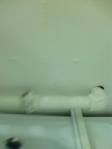

Между туалетом и ванной внизу просверлено непонятное сквозное отверстие диаметром около 80 мм: Как я понимаю, благодаря этому отверстию (и не только ему) асбестсодержащая пыль из пустот между двумя листами шифера, образующими перегородку, будет выдуваться наверх через вентиляционные решётки в ванную и туалет, а потом оседать везде, в т.ч. в лёгких.

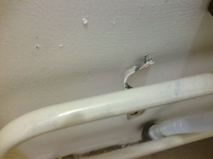

Несущая способность шиферных перегородок - никакая. Вибрируют они не только от прикосновения, но и от проходящих под окнами электричек.

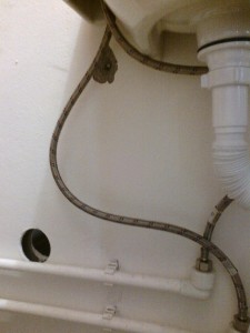

Закрепить что-либо надёжно на такой пустотелой перегородке из двух шиферных листов невозможно. Крепёж держится некоторое время, а потом вываливается. Вот как крепят полотенцесушитель: Т.е. закрепить на такой "стене" полочки, зеркало, крючки для полотенец/одежды - это проблема. Даже если получилось, при малейшем приложении усилия всё вывалится.

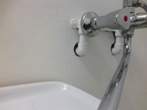

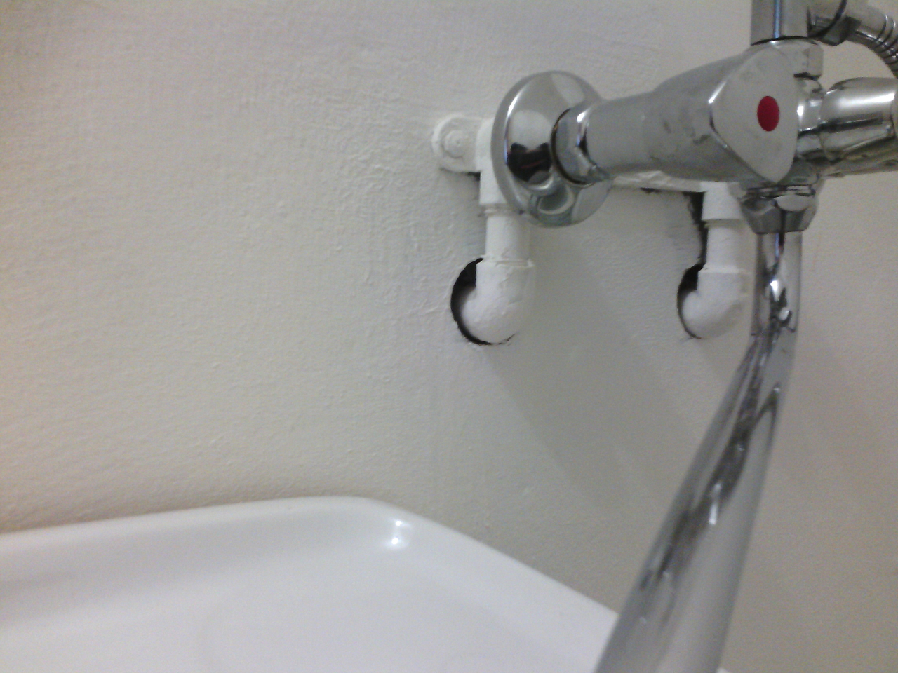

Кронштейны раковины в ванной пытаются закрепить сразу за обе стенки перегородки, т.к. за один лист шифера они просто не будут держаться. Пробивают дюбель-гвоздём оба листа насквозь, в туалете происходит вырыв куска шифера в месте выхода дюбеля. Так и бросают - никто ничего заделывать не собирается: При этом такое крепление кронштейнов раковины всё равно ненадёжно, и, если кто-то вдруг в задумчивости на неё случайно обопрётся, то она скорее всего обрушится вниз вместе с куском "стены".

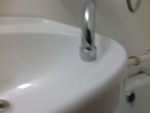

Кроме того, раковина в ванной установлена так, что гусак крана находится ниже её края: Отверстия в местах прохода труб не заделаны - их сложно заделать: Эти отверстия являются дополнительным источником асбестсодержащей пыли.
На фото ниже, если приглядеться, виден вертикальный стык между листами шифера. То есть "стены" ходят ходуном, и стыки уже проявились, несмотря на слой шпатлёвки и краски: Выход из этого строительного кошмара, устроенного СУ-155 при полном попустительстве и даже содействии МО РФ, только один - кардинальный - снести все шиферные перегородки и сделать всё заново: нормальный замкнутый по периметру вентиляционный короб, нормальные воздуховоды, нормальные крепкие стены. При этом, сделав всё по уму в своей квартире, от вдыхания асбестсодержащей пыли вы никуда не денетесь, пока хоть в одной квартире на вашем стояке останется вентиляционный короб из шифера.
