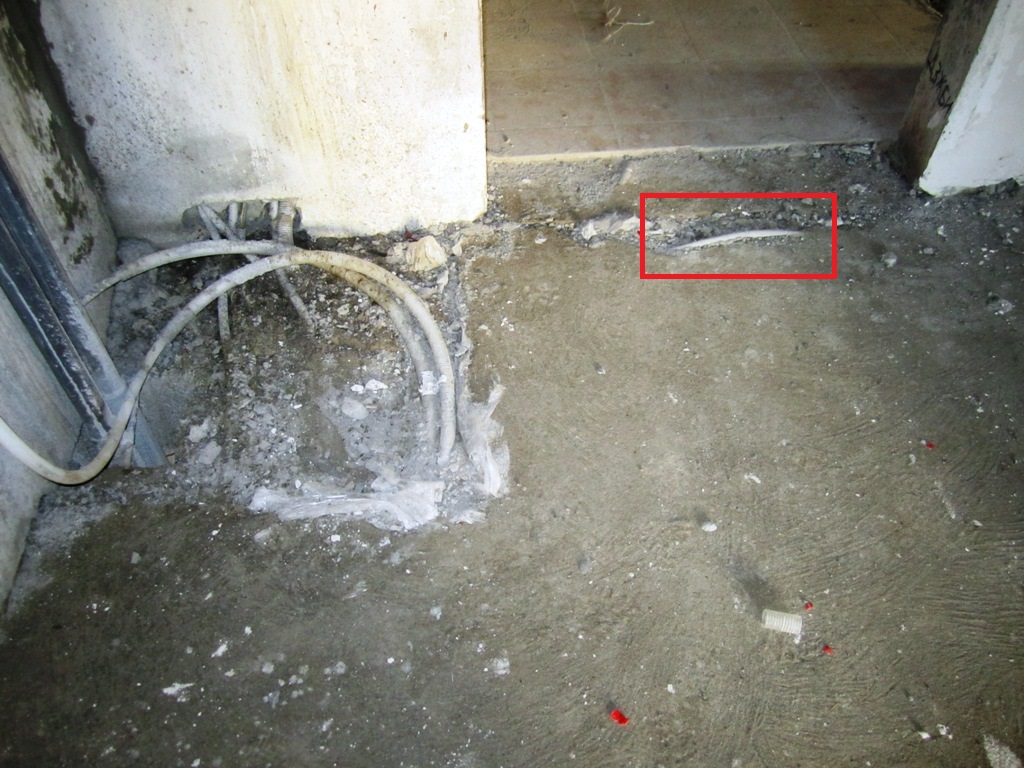

Трубы отопления в гофре и электропроводка в гофре пришпандорены к поверхности плиты перекрытия скобами
практически без зазора...

Не знаю, что там принято. Сегодня замерил расстояние от чернового пола до вершины порога в ванной, получил 12 см. Со стяжкой то же расстояние 4 см, вывод... стяжка 8 см. Если бы в полу небыло электрики и отопления, стяжку бы подгоняли к полам на площадке, вернее ниже площадки на 1-1,5 см. В нашем же случае полы в квартире выше чем на площадке, этакая "ступенька". Высота потолков в башне 276-278, это без стяжки.

Но мне неизвестно, почему высота стяжки принята 9-10 см, т
Где-то были фото на которых трубы отопления пересекаются и лежат одна на другой, сам такое наблюдал во многих корпусах, поэтому надо аккуратнее с идеей снятия или уменьшения размера стяжки проектом наверняка заложено 10 см незря, а строители экономят бетон делают меньше это везде так больше песка в раствор и т.д.

Стяжку трогать, тем более более уменьшать ее толщину, не рекомендую. В местах пересечения труб отопления и электропроводки, толщина бетона над ними менее 1 см. и точно не известно, где проходят эти трубы и провода.
но на самом деле это были маячки, т.е. кучка нежидкого бетона или цемента со срезанной вершинкой.
Мало того, когда я задал вопрос "спецу" заливающему пол, по уровню ли он выставлял маячки, он гордо ответил: "Лазэр".
Посчитайте, что остается от 2,5 м высоты в помещении.
В башне, высота от стяжки до потолка 2.69 м (в конкретной квартире в 17 корпусе).
Вероятно это минимальная толщина бетона, которая может скрыть безобразия разводки отопления и проводки.

Мужики - после снятия, скрадывающей пространство, стяжки, не заглубляйтесь пожалуйста в плиты перекрытия. Тревожно как то.
Не надо также забывать о том, что в полу местами проходят провода освещения в квартиру, находящуюся под вами. Можно случайно оставить соседей снизу без света.

В дополнение к посту 9409
Да уж .... Кошмарчик. А самому заделать можно, наверное ... Или при приемке квартиры еще нужно и линолеум поднимать для просмотра качества укладки стяжки?
Любопытно: а это труба отопления или кожух электропроводки?
