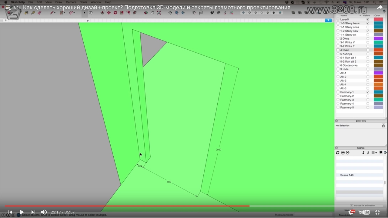

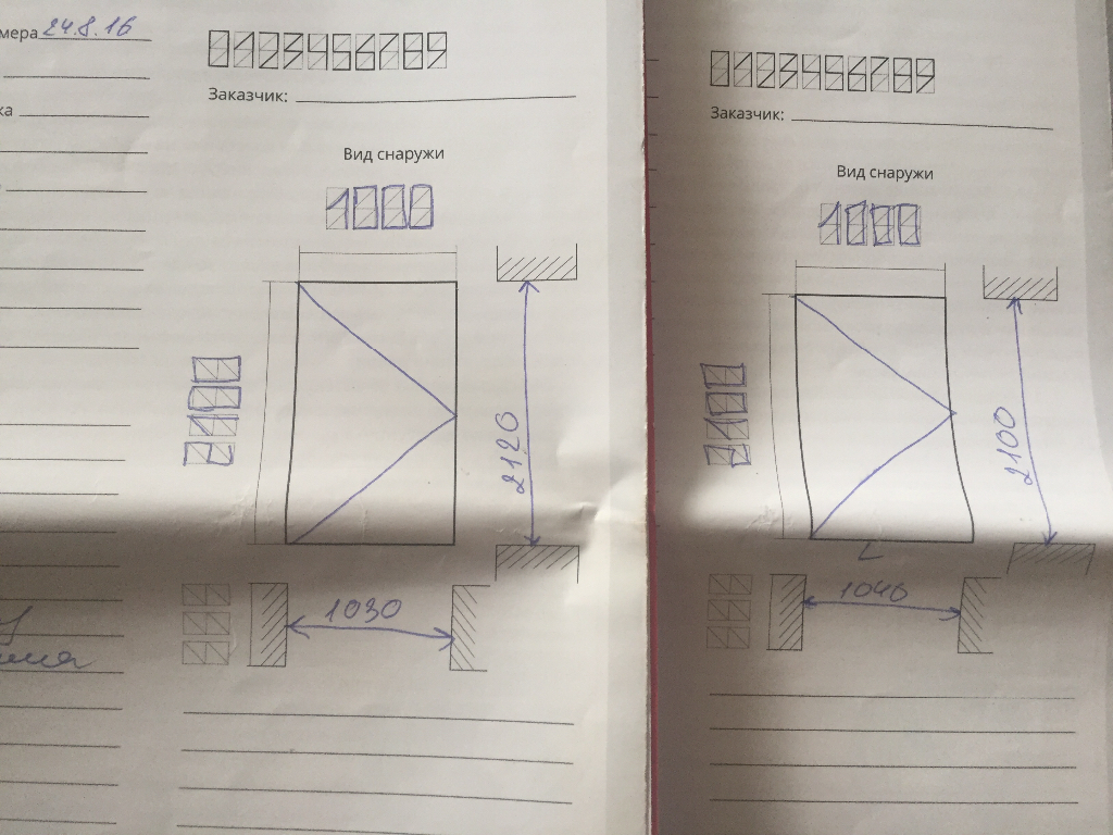

#961Опять же по входным дверям: подскажите размер двери в башне (стандартный или нет). Замерить нет возможности.
- Сообщения: 4349
- Сообщения: 4349
Ремонты на Левобережной

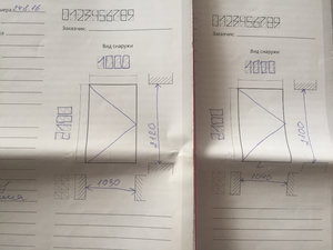

#964Мои документы от замерщиков.
Однушка и трешка. Проем пришлось чуть расширять, но меньший размер двери давал слишком большие недопустимые зазоры.

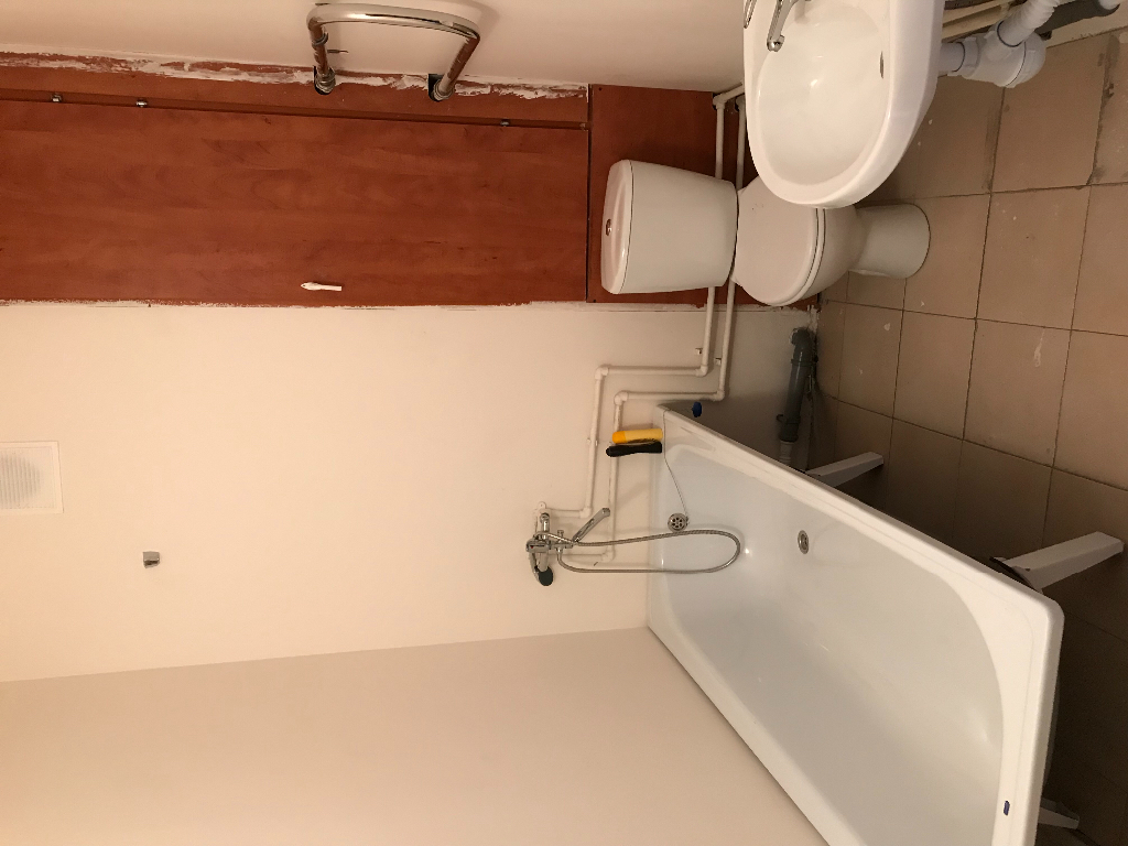

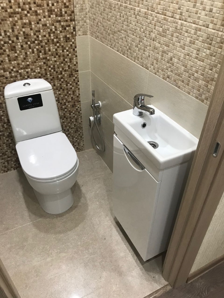

#965Товарищи! Получил квартиру в 15к; вот такая ванна-туалет, как -то все очень убого.... что можно сделать, косметического (не ломая все и переделывая), а главное как стиралку лучше установить (электричество, залив, слив)? Может кто сталкивался (не снося всю коробку чтобы) и есть технические решения?

#966[ref]Космонавт S[/ref], у меня стояла между раковиной и дверным проемом. Слив в сифон раковины, запитка через двойник от холодной раковины, лектричество лучше кинуть напрямую с соответствующим дифавтоматом. В общем вполне себе будет вариант в тренде ГУОВ, не испортите картинку точно.
Зы. Смотрю экранов на ванну на ваш корпус уже не хватило.

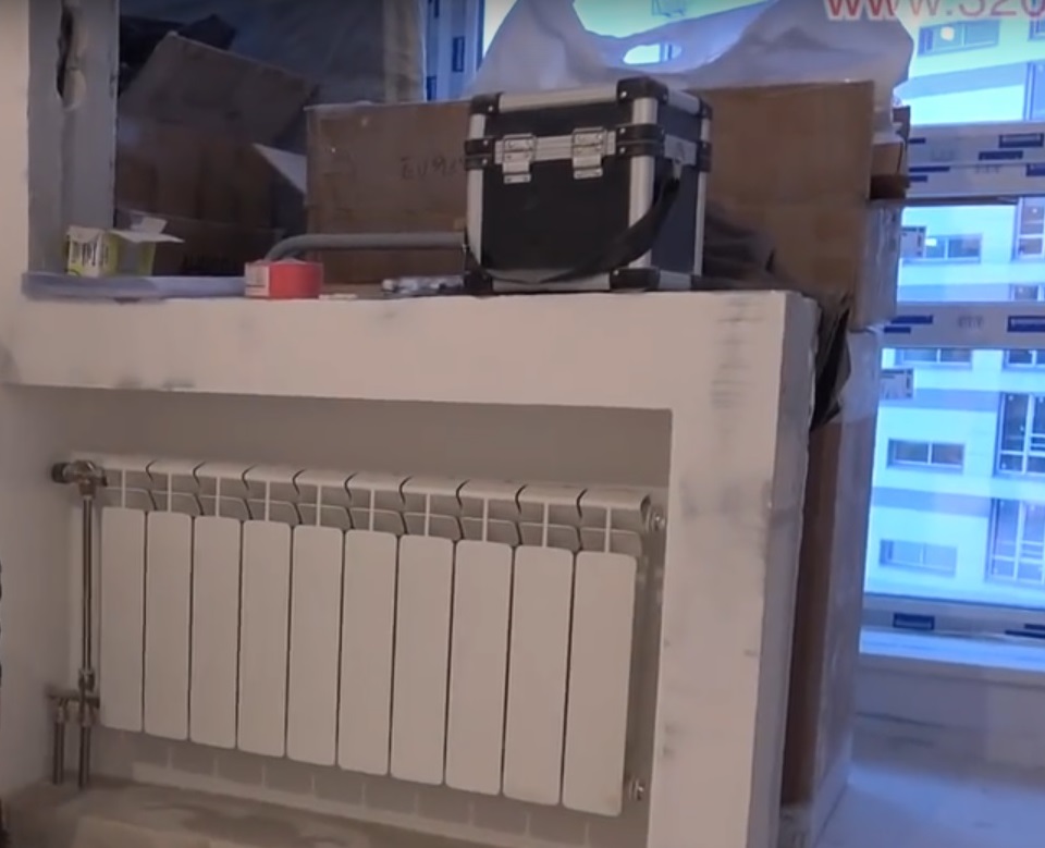

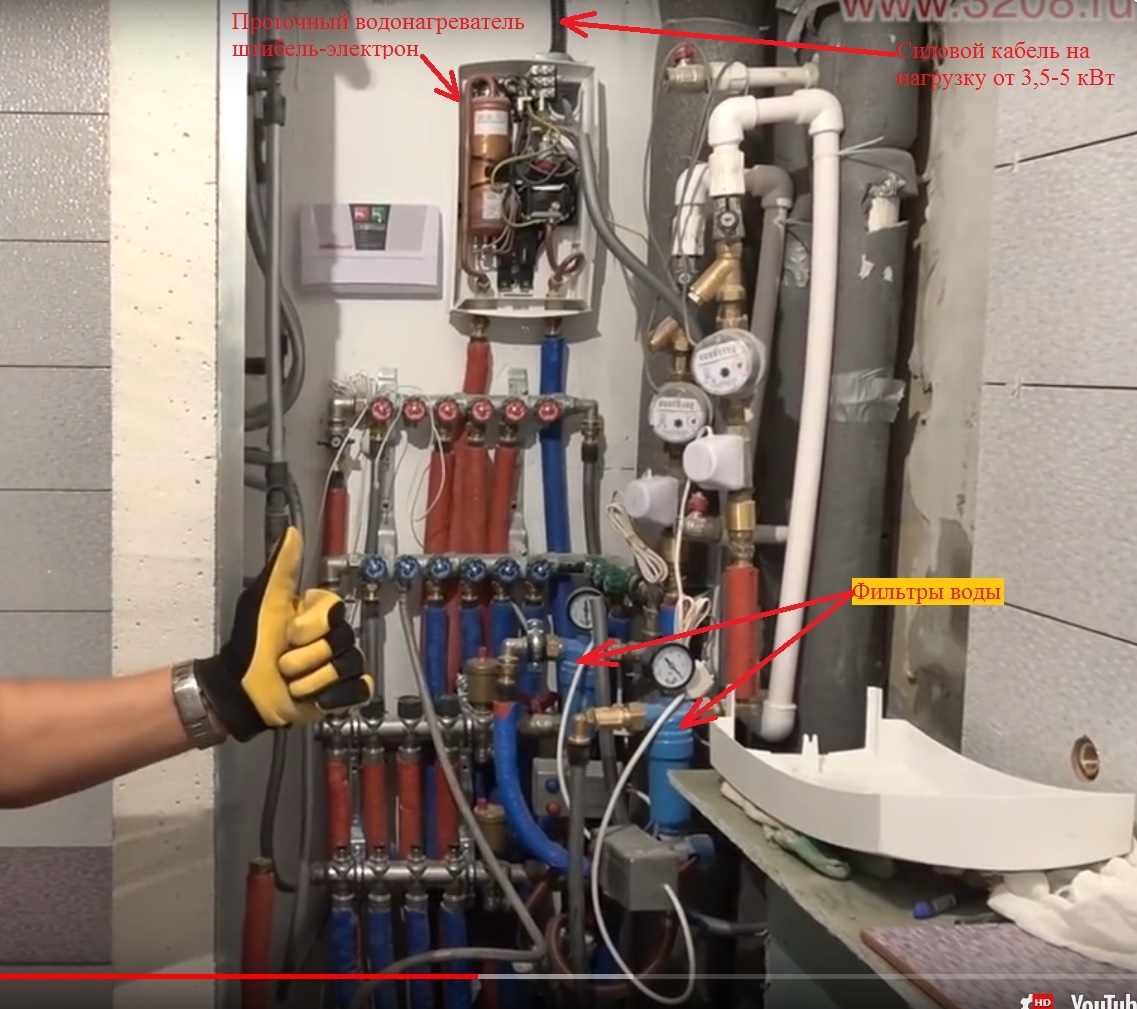

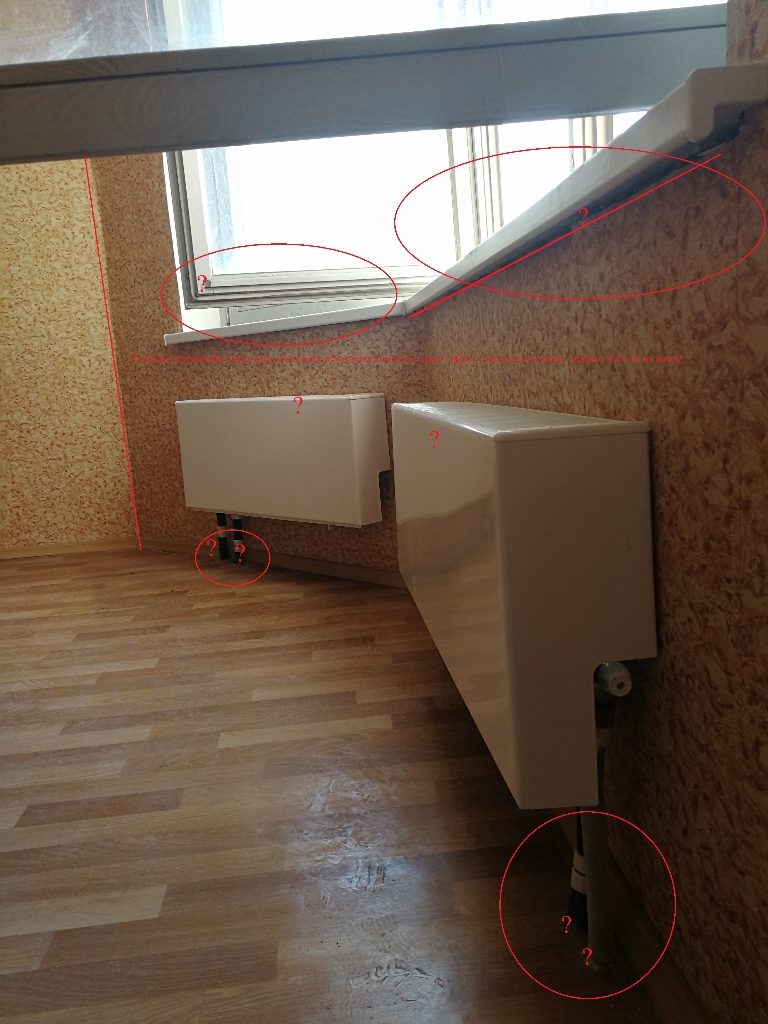

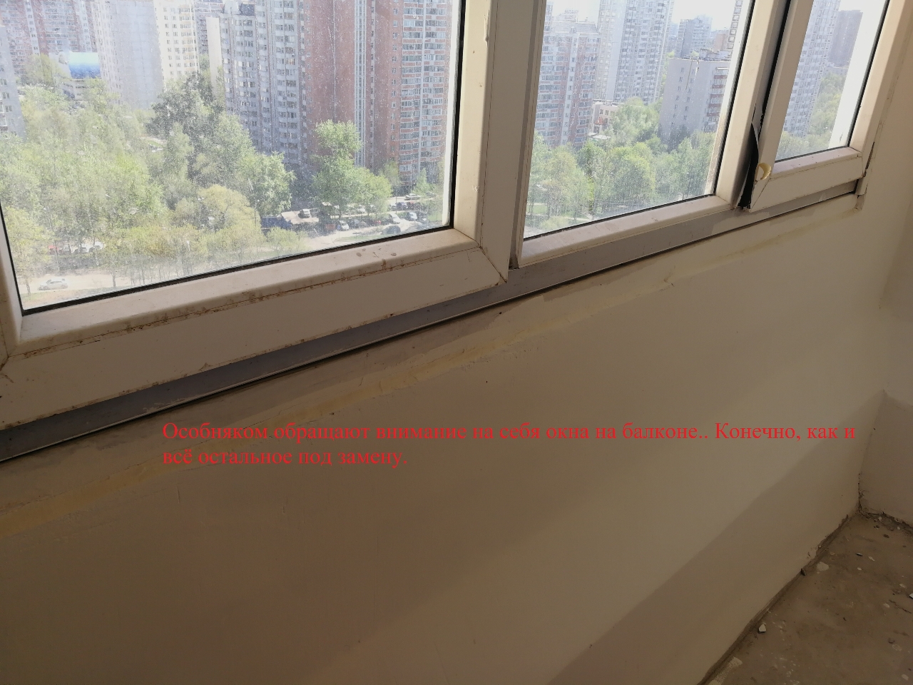

#967После получения квартиры в 15 корпусе озадачился.. Если кратко, то собственно с чего же начать.. Естественно сразу поставил дверь от "Бастион-С" ( https://www.bastion-s.ru/czenyi-vxodnyi ... verej.html ), вариант - усиленная, дорого конечно, но менять её в ближайшие десятилетия не планирую, да и уважаю всё "по уму, на совесть сделанное".
Главные проблема:
1. Вентиляция и остекление (именно вместе и остекление, конечно, почти на этапе чистовой отделки)

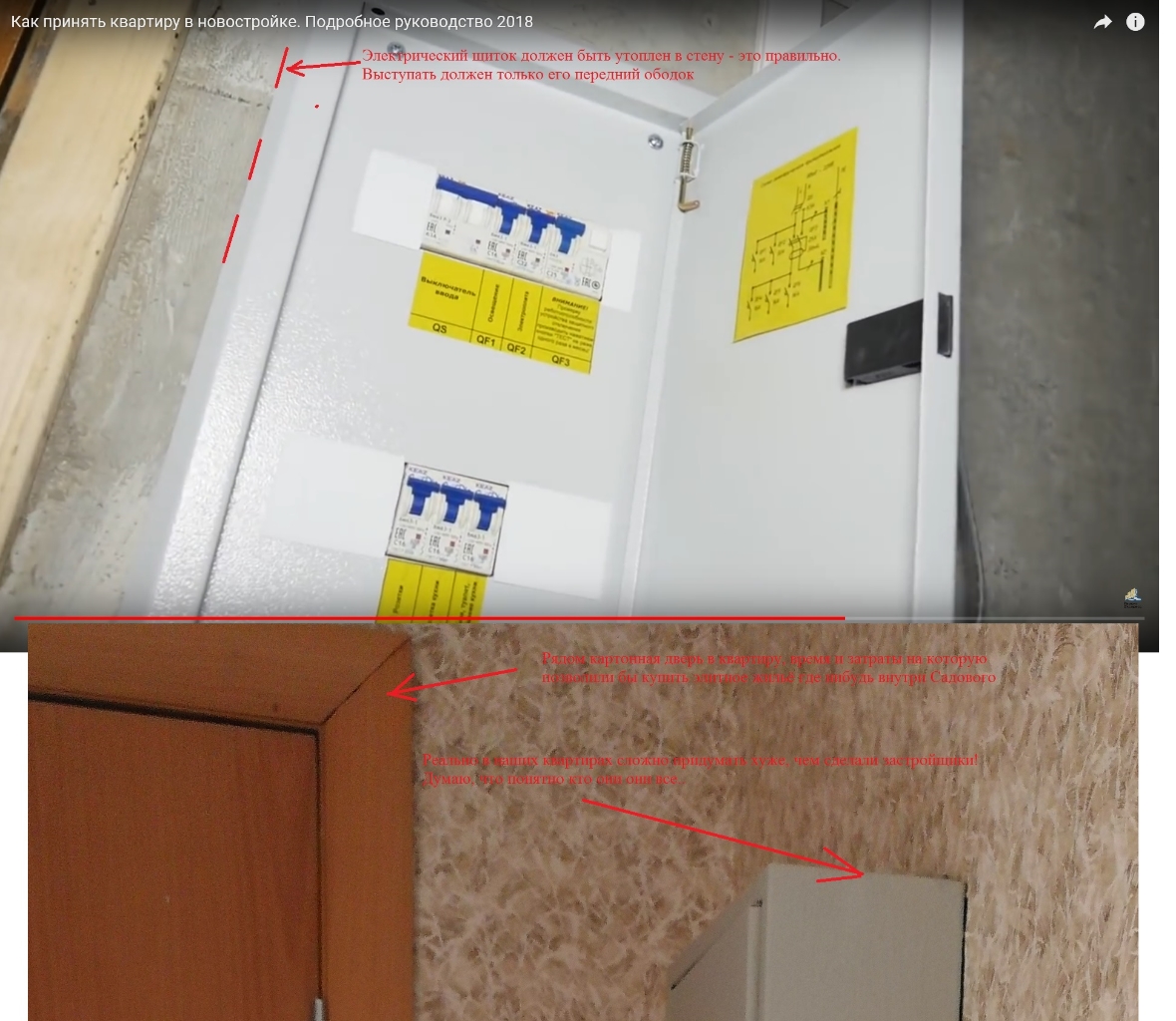

2. Электроснабжение
3. Отопление и водоснабжение.
4. Черновой и чистовой ремонт.

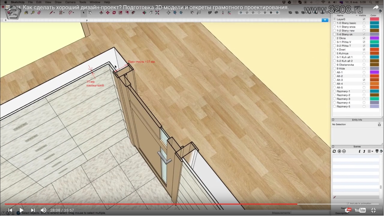

5. Установка межкомнатных дверей в цвет плинтусов и в контраст стен, а главное пола. Это упрощённо, а ниже, по уму, избыточно и каждый сможет адаптировать перечень работ "под себя" по желанию и возможностям. Обращаю внимание на ПОРЯДОК ПУНКТОВ и соответственно работ - он именно в этой последовательности. Об этом - поиск на Ютубе в помощь.

2. Электроснабжение

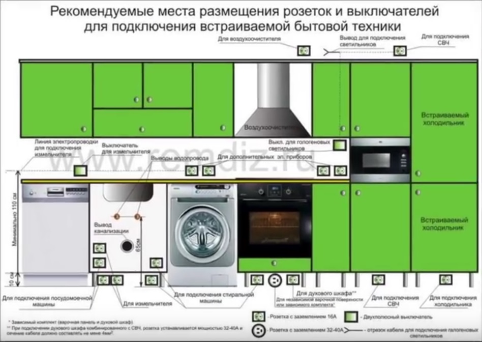

#973Есть стандарты и для электротехнических работ:
Диаметр сечения кабеля для розетки должен составлять 2,5 мм2 при условии, что суммарная потребляемая мощность электроприборов не
превышает 3 кВт.
На кухне для розеток, в которые подключают мощные бытовые приборы, выбирают кабель сечением 6 мм2 — оптимальный вариант, но не
менее 4 мм2, способный выдержать большие нагрузки.
Распред-коробка
Согласно требованиям ПУЭ, все соединения проводов в коробке, а также ответвления осуществляются только внутри распредкоробки.
Проводники направляются по верхней части стены, но не ближе чем в 15 сантиметрах от потолка. Когда кабель достигает участка
ответвления, он спускается вниз строго по вертикали. На месте ответвления располагается распредкоробка. Соединения в ней
производятся согласно имеющейся схеме.
* Клеммы Wago - Соединение множества проводов
Пружинные многоразовые клеммные колодки Wago — одно из наиболее популярных устройств, используемых при соединении проводов.
По нормативам ПУЭ и ГОСТ (18714-81) в помещениях жилого и производственного назначения должна присутствовать система защитного
заземления.
Заземлительное устройство подлежит испытанию, после чего составляется акт о его состоянии.
Заземление обычно обозначают желто-зеленым цветом. Гораздо реже встречаются чисто желтые или светло-зеленые провода. На кабеле
может иметься синяя оплетка на концах в местах фиксации, что указывает на заземление в совокупности с нулем.

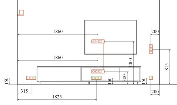

Высота установки розеток и выключателей от пола:
Максимальная высота для расположения источников электроэнергии не более метра от пола, для выключателей — 1,5-1,7 м от пола. Этими
нормами пользовались еще в советское время.
В наши дни расположение розеток и выключателей чаще предполагает соблюдение евростандартов с учетом особенностей помещения и видения общей картины владельцем и дизайнером. Высота розеток и выключателей не категорична, но чаще всего розетки располагают на расстоянии от 30 до 40 см от пола, а выключатели — от 80 до 100 см от пола.
Оба варианта имеют как преимущества, так и недостатки. Монтаж по старинке с выключателями на уровне плеча, а розетками на расстоянии
90-100 см от пола кому-то покажется самым удобным. Такой вариант максимально безопасен для детей.
В свою очередь, со стороны эргономики евростандарты открывают больше возможностей: пользоваться выключателями можно, не утруждаясь, удерживая руку в удобном положении.
Проектирование монтажа
Правильно спроектировать расстояние и месторасположение источников электроэнергии и выключателей помогут нижеприведенные правила:
1.Рассчитывайте высоту на основании проекта размещения электроприборов и мебели в помещении.
2.Составьте схему размещения выключателей и розеток. Лучше будет, если их количество предусмотреть с запасом.
3.Принимайте во внимание сохранение постоянного доступа к часто использующимся источникам электропитания — не заслоняйте их мебелью
и электроприборами.
4.Оптимальное расстояние от пола для розеток на открытых участках стен — 30-40 см. Количество их должно быть таким, чтобы при
использовании пылесоса можно было провести уборку во всех частях помещения.
5.Розетку над тумбочкой, рабочим столом, комодом лучше монтировать на высоте не более 20 см от поверхности мебели.
6.Помните, что высота установки выключателей во многом зависит от стороны, в которую будут открываться двери.
7.Расположение выключателей и розеток также зависит от назначения помещения. Удобнее всего, когда выключатели расположены у входа в тамбурные или складские помещения, у кровати или дивана — в спальне и гостиной. Что касается высоты, то здесь определенную роль
сыграют показатели роста пользователей помещения.

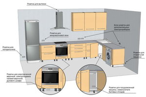

Подготовка кухни

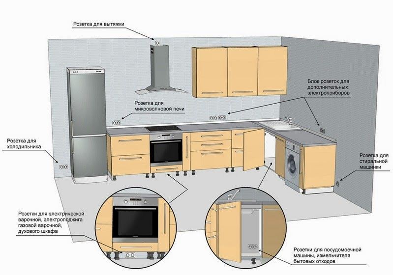

Кухня — это помещение, где розетки играют особо важную роль, хотя бы потому, что вся работа здесь построена на использовании
электроприборов. Ежедневно на кухне включают и выключают духовой шкаф, микроволновую печь, блендер, комбайн, кофеварку,
соковыжималку и прочие важные составляющие комфортной жизни современного человека. Постоянно от сети работают холодильник,
посудомоечная машина, у кого-то плита и морозильная камера.
Для того чтобы расположение розеток и высота выключателей оказались рациональными, проектирование нужно начинать с создания
точной схемы кухни, учитывающей расположение мебели и электроприборов.
Существуют определенные нормы монтажа розеток на кухне, придерживаясь которых, можно добиться максимальных удобства и безопасности
в помещении в процессе эксплуатации электроприборов:
1.Источники электроэнергии для посудомоечной машины, стиральной (если она расположена на кухне) и холодильника должны быть
расположены на расстоянии не более 20 см от пола. Такое расстояние оптимально, учитывая длину проводов указанных электроприборов.
2.Розетки для небольших электроприборов – миксера, чайника, блендера – удобнее в использовании, если расположить их невысоко над
столешницей рабочей поверхности — 20-30 см.
3.Для вытяжки, электрической колонки на кухне розетку можно монтировать на расстоянии двух метров от пола и выше.
Если на кухне предусмотрены дополнительные осветительные приборы в навесных шкафах, то розетки для них правильным будет разместить
на расстоянии от 5 до 10 см над ними.
А вот для встраиваемой техники, помимо требований в отношении расположения розеток и выключателей, нужно позаботиться о доступе
к ним без ограничений.

Правильное расположение розеток для телевизора
Современные телевизоры очень удобны, гармонично смотрятся в любой квартире. Если их удобно подключать, это будет вдвойне комфортно
пользователю. Правильный выбор места расположения электророзетки даст массу преимуществ:
позволит скрыть кабели, разъемы, провода, стыки;
поможет приблизить ТВ к стене по максимуму, чтобы смотреть было удобнее, внешний вид техники напоминал «картину»;
поспособствует экономии времени — правильно установленная розетка поможет беспрепятственно провести монтаж кронштейнов, подключить антенны, приставки, прочие приспособления.
Лучше всего производить установку розеток для телевизора во время ремонта квартиры, чтобы после не пришлось портить обои. Но модель
ТВ может поменяться, а электророзетку лучше устраивать так, чтобы она не мешала работать другому оборудованию, идеально подходила
для включения техники.
Не стоит монтировать необходимые устройства далеко от края ТВ или мебели — периодически нужно будет выключать, перезагружать приборы, и такая манипуляция будет неудобной. Доступ к ТВ-розетке должен быть беспрепятственным, это важнейшее условие при установке.
Высота электророзеток
Модели телевизоров быстро обновляются. Многие периодически меняют такую технику. Диагональ нового ТВ, общая конфигурация может быть иной. Довольно сложно каждый раз переделывать розетки — намного проще установить их так, чтобы они подходили всегда.
Существует «универсальная высота» для розетки под телевизор на стене. Если это спальня, где смотреть фильмы, прочие передачи
приходится лежа, лучше монтировать устройство на высоте 2 метров. В зале разместить его стоит на меньшем расстоянии от пола —
примерно 120 см. Если идет монтаж новых электророзеток, надо ориентироваться на высоту нахождения телевизора — его центр должен
располагаться на уровне глаз.

1.Покупают силовую вилку на 220 Вольт (переменное напряжение).
2.Снимают защитную панель. Во внутренней части вилки имеется 6 контактов, которые используют для подключения.
3.Клеммы под номерами 1, 2 и 3 используют для присоединения проводника фазы (L). Эти клеммы соединяют перемычкой.
4.Контакты, пронумерованные четверкой и пятеркой, задействуют для подключения нуля (N).
5.Клемма под шестым номером предназначена для заземления.
Разъемы для варочной поверхности
Розетки для варочных панелей на 220 Вольт характерны особым расположением и формой отверстий под вилки. Коммутацию выполняют так,
чтобы избежать неправильного подключения фазы и защитного проводника.
Инструкция по подключению:
1.Отключаем поступление тока в питающий кабель.
2.Тестируем индикатором наличие/отсутствие напряжения в токопроводящих элементах.
3.Присоединяем к контактам с 1 по 3 разные фазные провода. Проводники подключаем независимо друг от друга.
4.На контактный разъем подключаем ноль.
5.Заземление подключаем к нужной клемме, которая обозначается шестеркой или знаком с рисунком дерева.
Место установки
Важный фактор — расположение розетки. По европейским стандартам розетки устанавливают в 15 сантиметрах от пола.
Однако нет нужды соблюдать это правило буквально: расстояние от пола может разниться в пределах 15 – 30 сантиметров.
Нужно исходить из имеющихся условий и поставленных задач.
Тёплый пол кухня, ванная
Пленочный же вариант можно укладывать непосредственно поверх готовой стяжки, только предварительно подложив тонкий слой изоляции из вспененного полиэтилена с фольгированной поверхностью.

#975Добрый день. Уважаемая StaSila, Вам делала ремонт компания Земскова или это просто общая информация для понимая как делать ремонт? Потому что, согласно данной формулировки
Плюс на фото представлен туалет где уровень совадает с уровнем основного пола и стык плитки с ламинатом прикрыт порожком.
Я к тому,что полученную информацию надо сильно фильтровать. Сам подписан на Земскова, есть полезные советы (в старых видео), но их уже мало. В основном все стандартное по отработанной схеме.
Про снос порожка, тоже отдельная песня.
в домах на Левобережной, Осипенко и на Синявинской не просто сделать. Стоят кабины, где уровень пола выше уровня основного пола, плюс согласно СанПиНа чистый уровень пола в туалетных и ванных комнатах должен быть на 15-20 мм ниже уровня пола в смежных помещениях либо помещения должны быть разделены порогом, порог требуют в 4 см.QR_BBPOST Много особенностей и с другими элементами, например в санузлах (ванная, туалет), пол в санузлах по стандарту должен быть на 50 мм. ниже уровня основного пола

#9845 копеек про электрощиты. Существует 2 вида внутриквартирных эл.щита: внешнего крепления, что в ваших домах и встраиваемые, что топятся в стену. И сравнивать на фото их не правильно. А по решению проблем и рекомендациям скажу следующее, если мастера с руками они сразу вам при первом осмотре 80% всех нюансов опишут и расскажут и как их решить объяснят.
#985Это и коню понятно, что 2 типа есть, но о том то и речь что у нас - худший из вариантов, да ещё и возле самой входной двери. Я показал как могло бы быть по-человечески, а вы говорите о неправильном сравнении - по моему мы друг-друга не поняли. Начнём с того, что это трёшка и даже в наружном исполнении там должно быть от 20-25 АЗС на каждый раздельный контур, раздельно для каждой комнаты. Щит, щитом, а гораздо хуже, что проводка вообще разведена таким образом.. То есть по электрике, если подытожить должно быть:5 копеек про электрощиты. Существует 2 вида внутриквартирных эл.щита: внешнего крепления, что в ваших домах и встраиваемые, что топятся в стену. И сравнивать на фото их не правильно. А по решению проблем и рекомендациям скажу следующее, если мастера с руками они сразу вам при первом осмотре 80% всех нюансов опишут и расскажут и как их решить объяснят.
Всю электросеть надо выполнять с раздельными контурами:
1. Розетки (отдельно для каждой комнаты)
2. Свет (отдельно по каждой комнате)
3. Кондиционер (напрямую к щиту)
4. Плита (Варочная поверхность до 6кВт)
5. Духовка (напрямую к щиту до 6кВт)
6. Балкон, Лоджия (к щиту)
7. Ванная и туалет раздельные контуры на розетки и свет, но там АЗС Дифференциальные
Кроме того в каждом щитке должен быть Вводной автомат (общий на всю квартиру и расчитан на меньший ток, чем установлен в подъезде)
и Устройство защитного отключения.Для щита должен идти - Паспорт и Сертификат соответствия по ГОСТУ.
Все АЗС-ы должны соединяться шиной.
Мощность на всю квартиру выделяется от 7 до 12 КВт. Поэтому сильно мощные приборы лучше не ставить.
В управляющей компании надо уточнить сечение вводного кабеля или если АЗС на 63А - то сечение 16 мм.кв., если менее 50А - то сечение 10 -16 мм.кв.
Либо откусить кусочек кабеля заземления (жёлто-зелёный)
Бывает надо нарастить вводной кабель в квартиру, для чего покупают сам кабель по сечению, соединительную муфту соответствующего
сечения, гильзованные наконечники с изолированным фланцем, щипцы для обжима наконечников. Если кабель мягкий многожильный - его обжимают гильзой.
Все питающие кабели 3-жильные, проводка только в гофре цвета(серого - негорючая), штроба 25х25 (20х20) мм..
Для освещения используют провода сечением 1,5 кв.мм АЗС категории В или категории С 10А
Для розеток используют провода сечением 2,5 кв.мм АЗС категории В на 16А
Для духовок используют провода сечением 4,0 кв.мм и более (провод безразрывный с отдельным автоматом напрямую от щитка)
АЗС категории С на 20А
Для варочных панелей и проточных водонагревателей используют провода сечением 6,0 кв.мм (провод безразрывный с отдельным
автоматом напрямую от щитка) АЗС категории С на 32А
Все соединения через клемники до 4.0 кВт., а более - только напрямую.
Вытяжки в туалете и ванной должны быть внутри помещений санузлов.Включаться вместе со светом, выключаться отдельно.
превышает 3 кВт.
Распред-коробка
Отправлено спустя 5 минут 25 секунд:
Выше выдержка из моего файла - как надо и должно быть. Кто сам делает - пусть делает, его же квартира.
Да, и щит собирать надо НА ЗАКАЗ на предприятии - ОБЯЗАТЕЛЬНО, если по уму, хотя многие не на том "экономят", болгаркой неделю стены мучат с перфоратором (это образно, но зато сам), щиты на коленке собирают..

#986Просто Песня да покажите хотя бы тот же качественный монтаж электрики, опишите почему да как, с фото, что видно, как вы всё делали по комнатам.. То же по сантехнике что пришлось переделывать.. Лужнецкий, видел - моё мнение лажа.. ничего не даст - вытяжка имеет определённое сечение - геометрию и физически не сможет больше прогнать воздуха в единицу времени, даже с принудительной вентиляцией, или надо создавать там такую скорость потока, которая будет шуметь. Привязать вытяжку, которая в нашем случае и так ничего не тянет вставлять короба - "детские игры в лего". Но это только кухня, а остальные комнаты? Повороты коробов должны быть максимум под 45 гр., а то и меньше. Долго объяснять не буду, но всё намного сложнее.
Вот, сравните:
Отправлено спустя 7 минут 58 секунд:
Обратите внимание на теорию, понятно, что это не образец, но расчёты и выкладки
Вот, сравните:

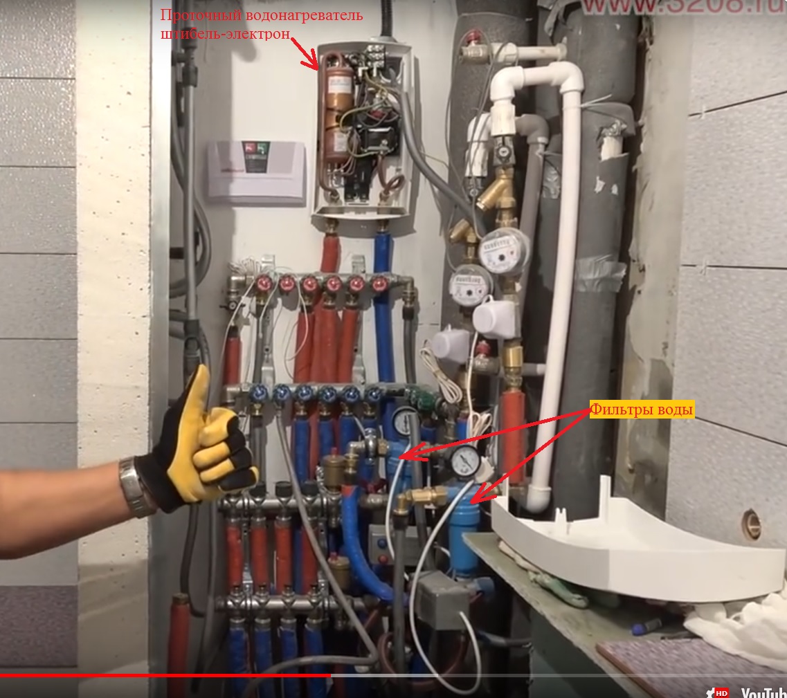

#989А кто как решил проблему с фильтрацией воды от примесей, хлора и. т. д.? Что лучше и реально по деньгам?

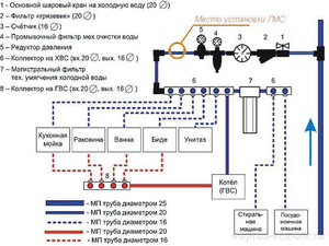

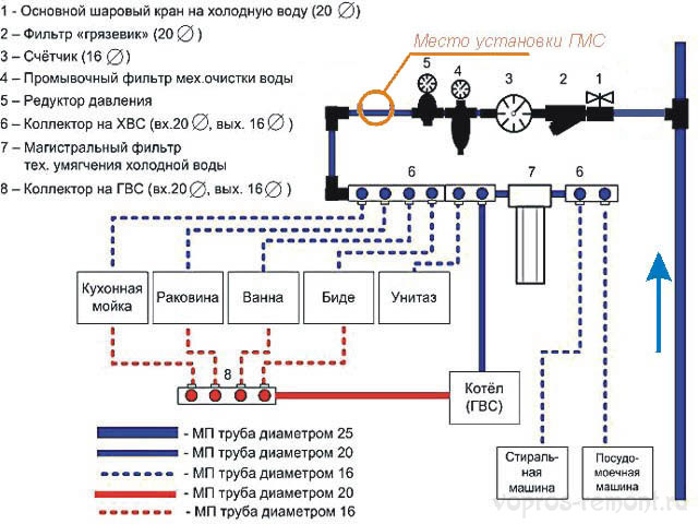

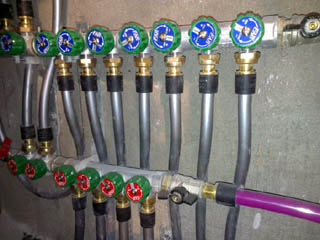

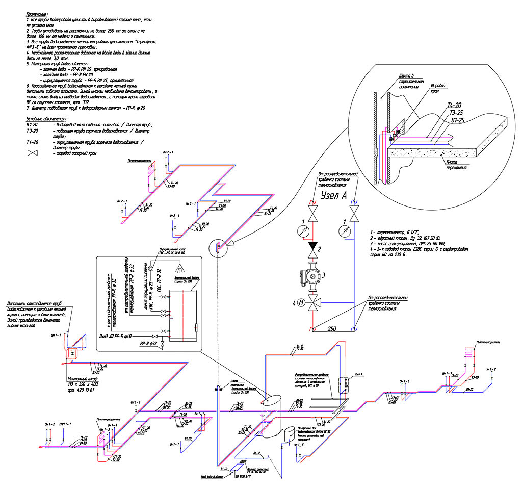

Сантехника вся на помойке. Стояки полипропилен, полный набор почти как у вас на картинке: грязевик, 100 микронный, обратный клапан, редуктор давления: брала качественные. Защиту от протечек пока не ставила, в перспективе планирую. От гребёнок разводка штабилом в шубках))) Коробка уравнивания потенциалов: все смесители и ванна. Хотела на это забить, но электрик убедил. Отопление так же перебрано полностью на штабиле, лучевая разводка, шубки+экранирование. Запитка из стены без всяких трубок. Вообще боюсь различных, даже 100% надежных, соединений в закрытых местах. Поэтому все соединения как в электрике так и в отоплении у меня на глазах и легко доступны. Термоголовки обязательно, для меня необходимая вещь. Есть вопросы отвечу. Могу показать, но конечно крупным планом поэлементно иначе какой смысл. Обсуждение и вашу точку зрения воспринимаю спокойно ибо совершенство мне не грозит;) но хотелось бы конечно не цитат из интернетовских статей... А вообще конечно если есть деньги можно осень много интересных вещей сделать в любом направлении. У меня главное надежность и минимальное обслуживание. Да, щиток мы не заглубляли полностью, не стали трогать арматуру, у нас накладной но на 6 см выступает над плоскостью стены: поберегли стену.
По электрике: нумовский кабель, 2,5 - силовые , 1,5 - освещение, водонагреватель 4, плита 6. Селективная многоступенчатая защита, все оборудование АВВ серии s201, s202, DSH941R. Собирал электрик «на коленке»
