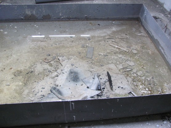

под дырой в крыше - есть корыто
под одной из дыр в небо - нет корыта, осадки льются прямо на бетон чердака

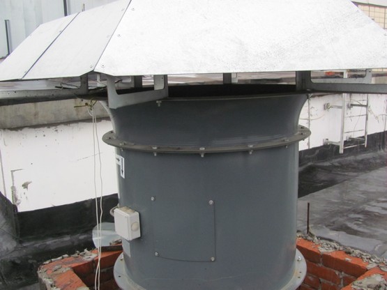

вентилятор лифтовой вытяжки весьма условно защищён от проникновения дождей на чердак
вентилятор лифта, протекает легко

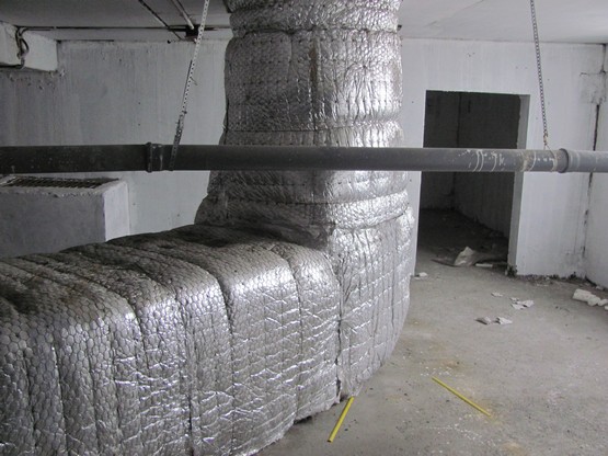

вся вентиляция из кухонь и ванных вытягивается не на крышу, а под крышей на технический этаж
Вроде обычное решение, для выравнивания тяги в вентканалах.

Лично я переживаю больше о крыше и свободном протекании осадков. Эти 4 дыры в небо непонятного мне назначения открыты по сей день, если зимой и в сезон дождей-таяния будет спокойно литься вода, то верхним этажам придётся избавляться впоследствии от влаги в стенах.
То же самое обо всех "дырах" в крыше, вентилятор для лифтовой шахты стоит "лишь бы стояло", похоже, что лифтовики свою задачу выполнили и сдали уже работу, отстрелявшись, лифты висят, в лифтовой лампочки горят какие-то, и от шахт воздуховоды проложены в теплоизоляции (а зачем изоляция???). Я не специлист в лифтах, предполагаю, что при поднятии вверх при большой этажности и перепадах давления лифту, как поршню, трудновасто будет толкать нисходящие потоки (если они будут НИСходящие), а потому автоматом вентилятор такой мощный будет включатся(?). Не утверждаю, пусть профессионалы поправят. Но суть в том, что всё оборудование лифтовое стоит - такое впечатление, что сдали, работу остаётся включить. И при этом - как там изолирована крыша от протечек - лифтовикам до фонаря совершенно.

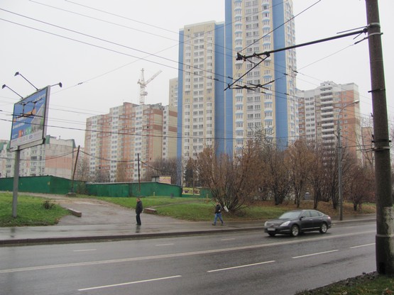

Кстати, тут поднимался вопрос об удалении метро. Лично я посмотрел просто и тупо на картах в инете, измерителем расстояния - 1,8км от метро по ломанной линии суммарно. Записал на бумажку названия улиц, места поворотов и поехал. Пешком, дворами, везде дорожки, мимо не пройдёшь, внимательно глядя по сторонам и без спешки через 17 минут увидел мкрн, новые дома. Всего от метро до "дверей"- 20 минут. Для меня это не расстояние, размять булки всегда полезно, привычка носиться до штаба сайгаком через лес и болото сказывается :good:

вентилятор лифтовой шахты
"защита" от проникновения влаги - феноменальна
короб вентиляции лифта (зачем изоляция???)
чтобы воздух не "замёрз" - теплоизоляция на воздуховоде лифтовой шахты. Наверн чтоб воздух не простыл...
собственно шахта
воздух из лифтовой вытягиваетя - отсюда
квадратные "окна" в крыше - так и открыты, осадки свободно поступают внутрь этажа

через 17мин пешего хода от метро открылся вид на новые дома мкрна
