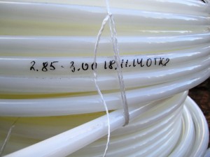

Непрочитанное сообщение лелена » 18 ноя 2014, 12:21
лелена, это вы сами для четкости продублировали маркером надписи, потому что иначе не видно на фото?
Да, чтобы видно было,но дубляж выше надписи. Вечером попытаюсь рассмотреть пользуясь Вашими таблицами.
Повеселило :

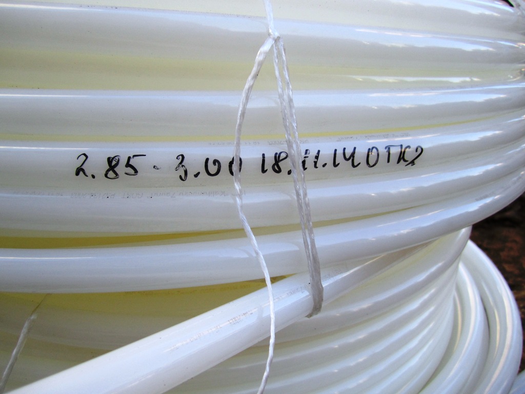

"5.5 Маркировка
5.5.1 На трубы должна наноситься маркировка с интервалом не более 1 м, которая содержит
наименование или товарный знак предприятия-изготовителя..."

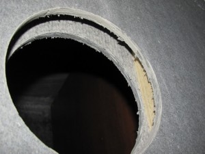

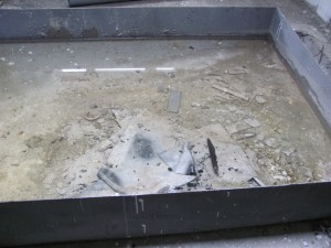

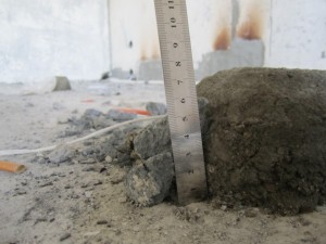

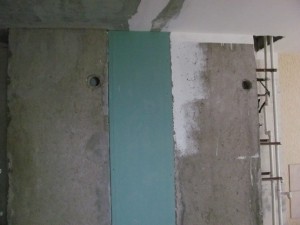

Непрочитанное сообщение Паорлист » 18 ноя 2014, 12:48

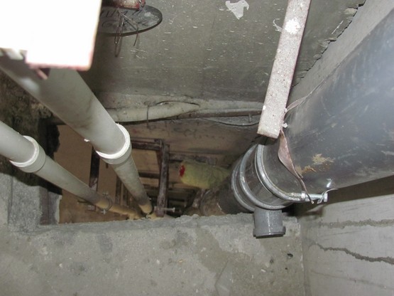

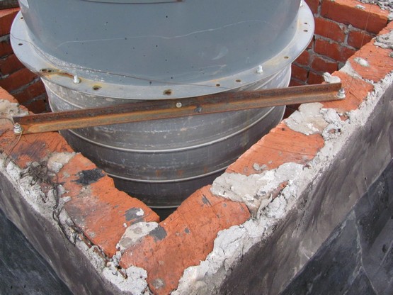

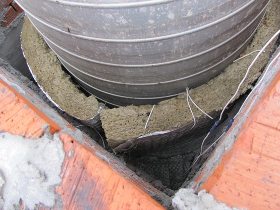

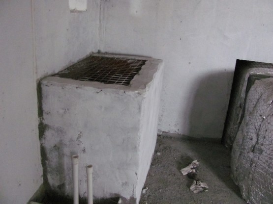

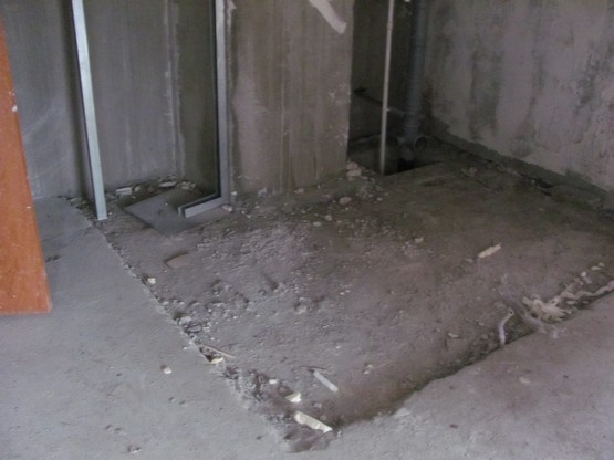

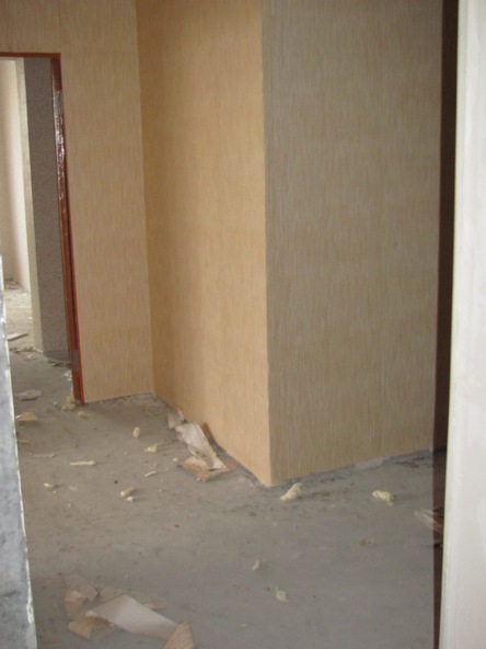

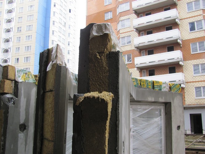

посещал левобережку в октябре. Судя по стоящим домам - задавать вопросы по 19корп. ещё очень преждевременно. Готовая коробка ещё ни о чём не говорит. В соседнем корпусе 17 коробка якобы готова, но работы там - выше крыши. Кстати - про крышу:

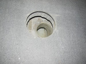

аэронавгационный фонарь есть, а парапеты не покрыты козырьками или рубероидом, с морозами прямой путь к разрушению бетона медленному и верному, вентиляция лифтовых шахт установлена, но защита тяп-ляп, в крыше "дыры" напонятного мне назначения, под которыми стоят стальные корыта, в одном месте корыта нет. Кстати, вся вентиляция из кухонь и ванных вытягивается не на крышу, а под крышей на технический этаж (всё на фото). Санузлы и ванные комнаты не в каждой квартире готовы, выше 18эт было вобще без труб. Если создать ТСЖ и распоряжаться тех.помещениями 1 эт и техэтаж - то можно сарайчики нарезать на техическом верхнем (примерно 26 мест насчитал). Сейчас, где снимаю, ТСЖ опредлелил одно помещение для жильцов "велосипедную", т.к. дома негде хранить. Может и первй этаж так можно будет использовать, вахтёрша там и даром не нужна, лучше пулемётную точку организуем.

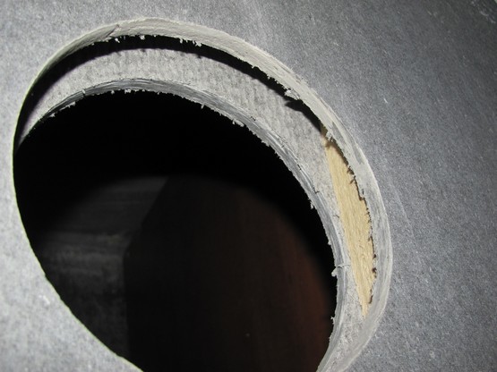

Про сами санузлы - собраются из шифера, двойным слоем. Думаю, что буду сносить всё напрочь эти ненужные пустоты-тараканятники, туалет напрямую от стены начинать, перегородку ставить свою между ванной и от кухни. Вентиляцию рубить в другом месте. Сейчас организована так, что какнув в туалете, надо сначала всё вынюхать в ванной и только потом всё улетучится через ванную. Плюс в том,что можно сманеврировать размером ванной и повернуть ванну вдоль, если выкроить 10-15см длины за счёт уборки шифера, в красных домах (на фото 19к) ванная с горшком уже готовой коробкой, потому так не сманеврируешь.

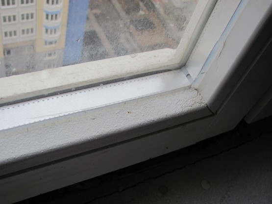

Удивило, что стекдлопаеты деревянные и герметизированы не пластилином, можно обработать и использовать, думал наоюборот - если пластик, сменить на дерево. Только наличие щели насторожило в каждом окне - вентиляция такая? посмотрим, как себя поведёт, может творчески переосмыслить её придётся.

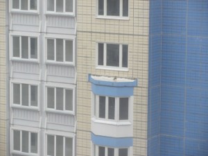

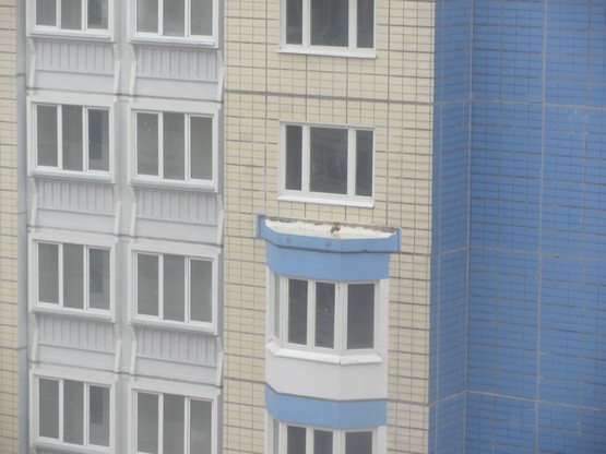

На 15 этаже можно отсутствие эркера использовать для своих нужд - организовать на крыше эркера соседа снизу - грядку с петрушкой и геранью.
ну, и везде человечий сублемированный помёт, как на любой стройке
плиты уже с готовыми стеклопакетами, теплоизоляция

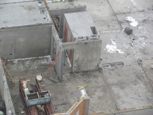

вытяжка вентиляции

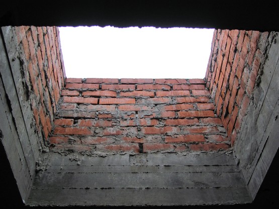

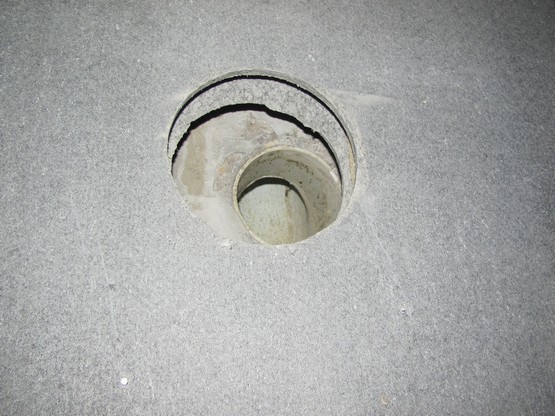

дыра в небо на крышу
под дырой в крыше - есть корыто
под одной из дыр в небо - нет корыта, осадки льются прямо на бетон чердака

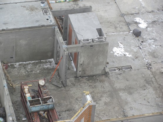

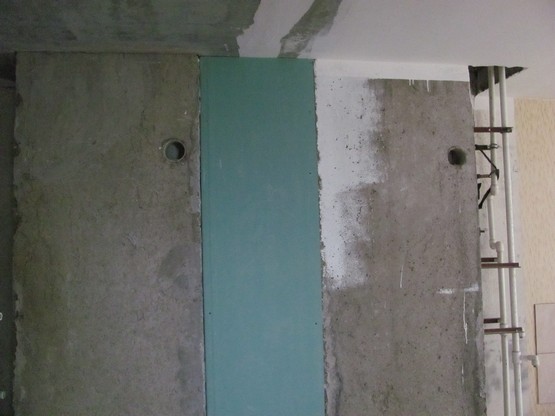

ванно-туалетныйблок 19корп, видно несоответствие размера от стены к стене, монолит, переделка проблемна

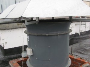

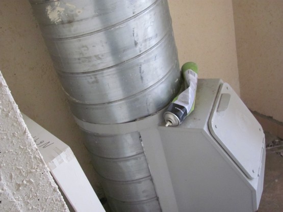

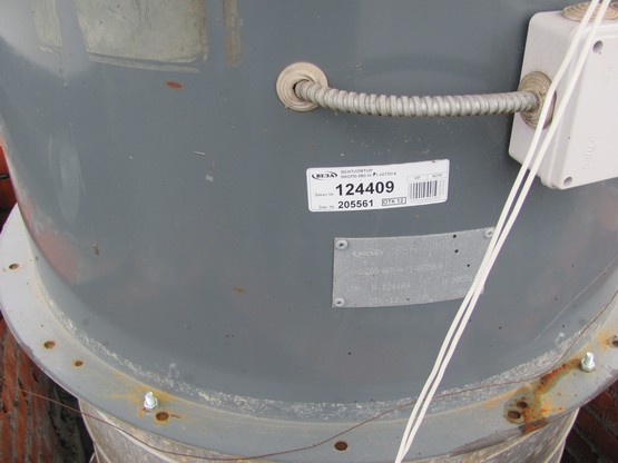

вентилятор лифтовой вытяжки весьма условно защищён от проникновения дождей на чердак
вентилятор лифта, протекает легко
примерно от 18эт.трубы закончились, мусор собран с нишу и закрыт гипсокартоном (на плане нишу найти можно), потом всё закрывается шифером и ванная готова с памятником мусору за стенкой

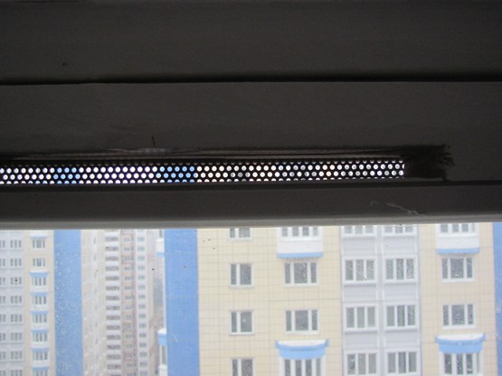

вентиляционная щель в каждом окне

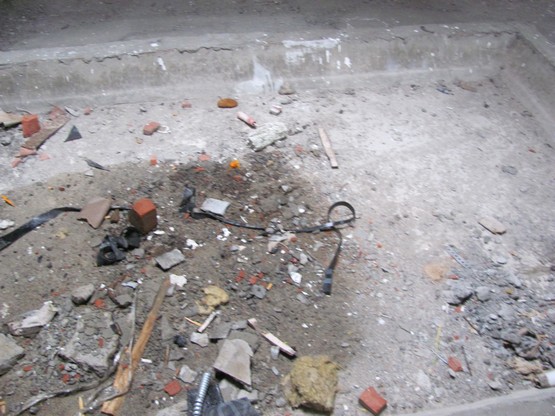

ДО создания ванный и туалета так выглядит место и закрытая гипсокартоном ниша с мусором
на эркере соседа можно выращивать петрушку, устроить грядки, сделав ограду
вентилцияв переборке ванная-туалет
а эти сквозняки между этажами надо будет заделывать, всё равно разбирать коробку гипсовую

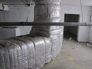

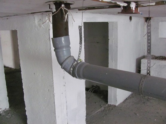

Вроде обычное решение, для выравнивания тяги в вентканалах.
Или спустя много лет там могут вдруг вырасти деревца или травка сама по себе, от семян, занесенных ветром :-)

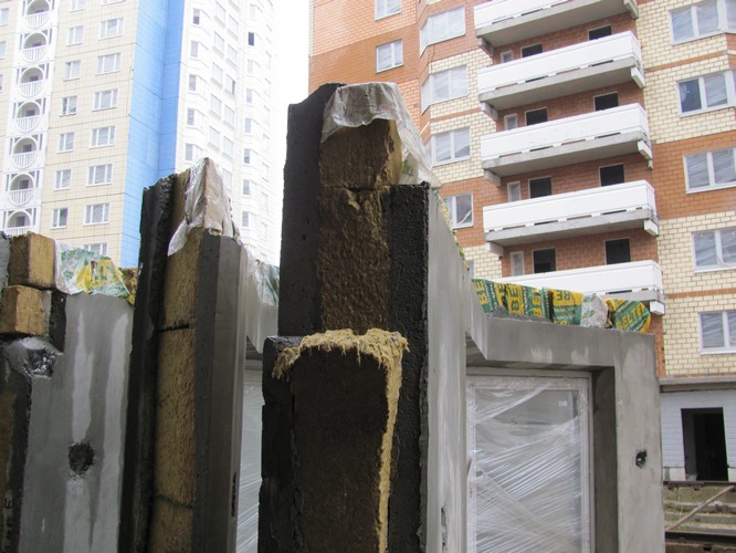

Одной мне не очень хорошо при виде этой ватной начинки в плитах, ширина которой превосходит ширину той субстанции которая должна держать 26 этажей? :|Вот даже от одной мысли, что кто-то и эти тонюсенькие стеночки потом поломает ради большего кол-ва света....
k-p
Сообщения: 382
#8831
Непрочитанное сообщение k-p » 18 ноя 2014, 20:25
Здание держит пространственный каркас из стеновых панелей и плит. Времена домов с несущими наружными стенами и продольной внутренней стеной, на которые и опирались плиты перекрытия - давно в прошлом, выше девяти этажей так не строят.
А в случае сильной ударной нагрузки (взрыв, например), внешние стеновые панели могут вообще обвалиться. Это немного ослабит, но не разрушит каркас здания.
PS. Кто-нибудь видел в разрезе стеновые панели в сносимой серии К7? Вот это действительно жутковато.
Любители portes-fen?tres? :-) Меня когда-то давно тоже вначале потрясли эти бетонно-ватные стены, как это может быть стенами. Внутри наверняка есть какие-то прутья, арматура, просто их не видно, вата закрывает. И потом, сейчас часто даже в монолитных домах стеновые проемы закладывают не кирпичами, а пенобетонными блоками, по принципу: стена есть? есть! а чего вам еще.

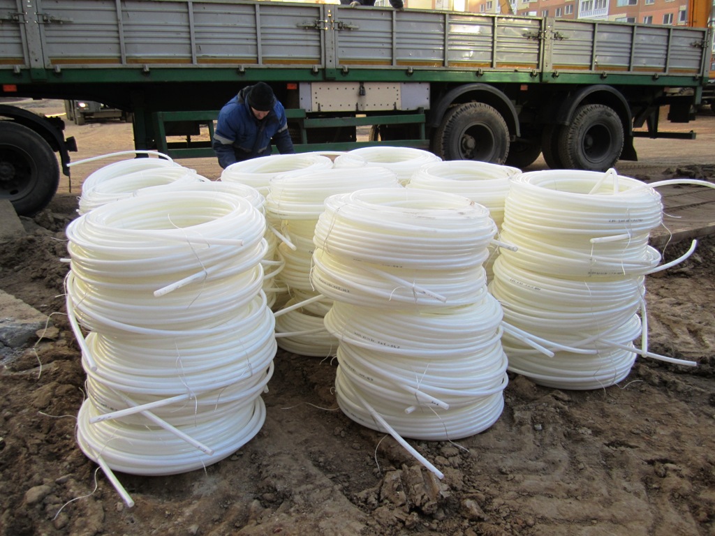

И действительно ли трубам в стяжке температура хранения которых не ниже -20, не страшна зимовка в не отапливаемом доме, даже если на улице дней 10 будет днем -25?
#8838
Непрочитанное сообщение ysergey » 19 ноя 2014, 08:36
Самое интересное, что про хранение Вы пишите полипропиленовых труб, а у нас полиэтиленовые. Про их хранение и узнавать надо, а не шуметь попусту. Вообще то это два разных материала.

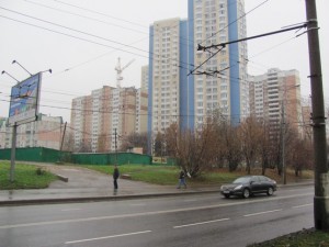

Непрочитанное сообщение Паорлист » 19 ноя 2014, 12:45
Здание держит пространственный каркас из стеновых панелей и плит. .... в случае сильной ударной нагрузки (взрыв, например), внешние стеновые панели могут вообще обвалиться.
совершенно поддерживаю мнение, не стоит переживать вовсе, функция этих плит - изоляционная,они не несут нагрузку, даже нижние не несут верхние, их самих несёт здание на себе.
В этих плитах есть толстый недостаток в том, что они уже со стеклопакетами идут готовые и стоят под дождями.

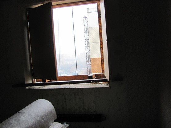

В трёшке на 18этаже 17корп - стеклопакеты уже выставлены строителями для крепления подъёмника, поднимали и линолеум в том числе (фото).
Как потом поставят на место и как герметизирую индейцы, догадаться нетрудно

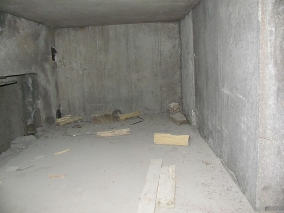

Лично я переживаю больше о крыше и свободном протекании осадков. Эти 4 дыры в небо непонятного мне назначения открыты по сей день, если зимой и в сезон дождей-таяния будет спокойно литься вода, то верхним этажам придётся избавляться впоследствии от влаги в стенах.
То же самое обо всех "дырах" в крыше, вентилятор для лифтовой шахты стоит "лишь бы стояло", похоже, что лифтовики свою задачу выполнили и сдали уже работу, отстрелявшись, лифты висят, в лифтовой лампочки горят какие-то, и от шахт воздуховоды проложены в теплоизоляции (а зачем изоляция???). Я не специлист в лифтах, предполагаю, что при поднятии вверх при большой этажности и перепадах давления лифту, как поршню, трудновасто будет толкать нисходящие потоки (если они будут НИСходящие), а потому автоматом вентилятор такой мощный будет включатся(?). Не утверждаю, пусть профессионалы поправят. Но суть в том, что всё оборудование лифтовое стоит - такое впечатление, что сдали, работу остаётся включить. И при этом - как там изолирована крыша от протечек - лифтовикам до фонаря совершенно.
То же самое - аэронавигационный фонарь - стоит, как будто без него самолёты ну никак, он самый главный в доме. Просто - сдали ответственные конторы и баста, а с остальным ковыряются индейцы.
Вот водослив с крыши - пока решён гениально просто: труба отведена от УЖЕ ржавой насквозь с крыши и выведена - ... просто за окно, а чего мучаться...

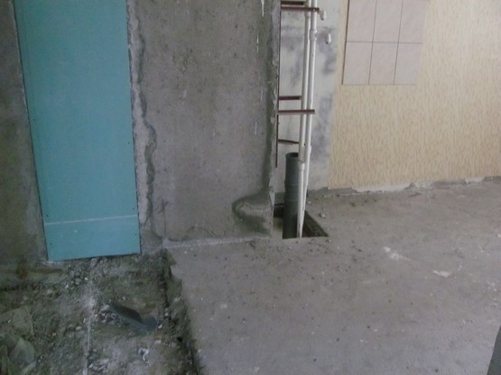

Насчёт несущих стен меня больше инетересует какой-то закоулок в двушке - дверь и потом ещё проём типа дверного. никакого толку от него и пользы, только мешает - шкаф книжный можно было бы приладить, но цельный метр и глубиной около 35см пропадает. Что-то ОЧЕНЬ хочется отрезать, тем более, что всего-то 5-7см переборочка, и дверь перенсти на толстую, но вот боязно - а то всё рухнет из-за меня, жалко всётки дом... :( ещё время есть советоваться и спрашивать устроителей, будем думать.

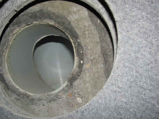

ещё вызвал настороженность мусоропровод. Труба из самых дешманских? похоже, что привозили в сложенном виде оцинковку и растягивали, вид растянутой спирали. Может не так, но впечатление такое создалось. Не вызывает восторга потому, что видел лично, что просиходит с металическими трубами по прошествии 10-15 лет, мусор кидают всяческий, строительный и металлический, а потому оцинковка изнутри повреждается, конденсат и вода делают своё дело - в одном доме снимал квартиру и видел такие трубы проржавевшие насквозь, из дыр смердит гнилым мусором. А менять нам за свой счёт потом...
На самом верхнем 26 этаже в мусоропроводе стоит противопожарный кран, рассеиватель воды (крыльчатка), не покдлючены. Т.е. - от мусорника не сгорим, ЕСЛИ подключат систему и работать будет дольше, чем уйдёт комиссия.

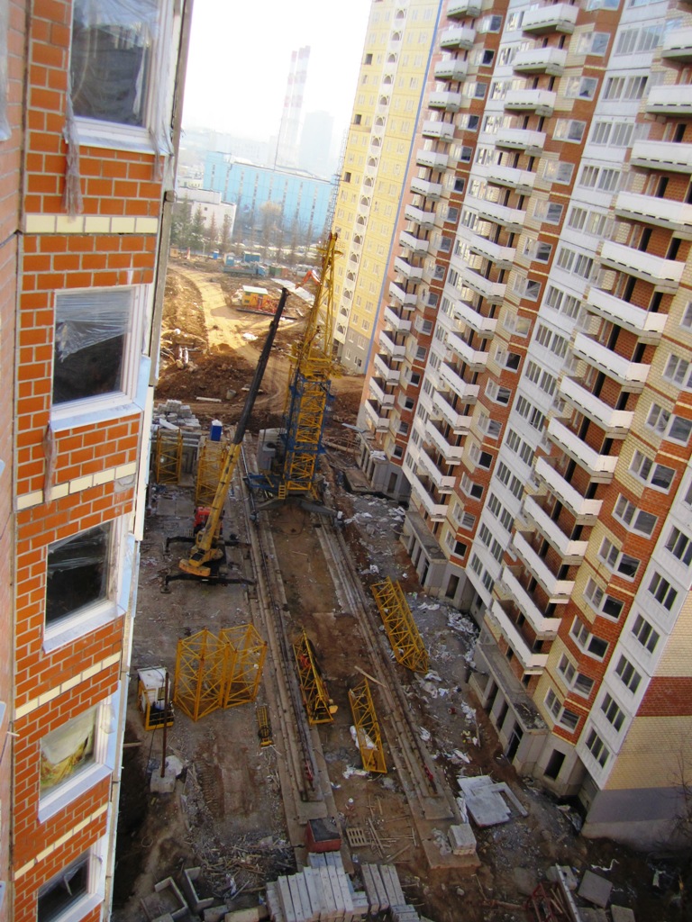

Кстати, тут поднимался вопрос об удалении метро. Лично я посмотрел просто и тупо на картах в инете, измерителем расстояния - 1,8км от метро по ломанной линии суммарно. Записал на бумажку названия улиц, места поворотов и поехал. Пешком, дворами, везде дорожки, мимо не пройдёшь, внимательно глядя по сторонам и без спешки через 17 минут увидел мкрн, новые дома. Всего от метро до "дверей"- 20 минут. Для меня это не расстояние, размять булки всегда полезно, привычка носиться до штаба сайгаком через лес и болото сказывается :good:

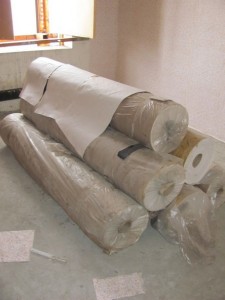

для зарисовки описанного прикреплю ещё несколько снимков, извиняюсь, если повтор
последовательность тоже получилась наоборот и невпопад, пардон. Снимков много и без меня, я старался уделить внимание крыше, деталям, на которые необращают внимание, но жизненно важные для дома.

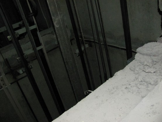

ДА! чуть не забыл про главную загадку для меня : а зечем аж ТРИ лифта в башне с одним подъездом??? всего-то 146 квартир... как-будто только и будут все делать - утром встали и бегом на лифте кататься... В домах по 96 квартир в подъезде вполне хвататет двух лифтов. Можно было бы ещё площать использовать и квартир добавить. Но жирафы большие, им виднее...
Только нам оплачивать и электричество на общедомовые нужды, в которые и расход лифтовых потребелений входит ох немаленький, поверьте.
Межэтажные двери тоже надо хорошо изолировать - каждые три этажа стоит батарея, отпливать улицу неохотя за свой счёт.
наружные плиты - со стеклопакетами уже готовые

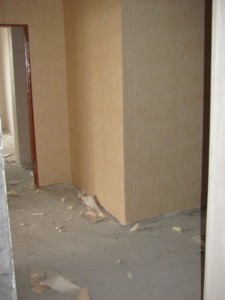

не очень наглядно, но видно дополнительный "проём" типа дверного между входом в комнату и корридором. Можно лие его срезать?

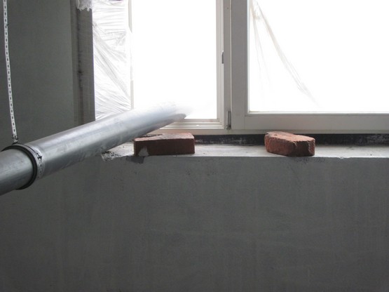

деревянные стклопакеты достаточно хорошо герметизированы, это радует.
труба мусоропровода - оцинковка
Это трёшка на каком-то этаже выше 18го, наглядно видно, как строится туалет+ванная. Ниша ещё не закрыта. На этом мете можно смело свой проект потом делать, нишу откурывать от мусора и обложить плиткой, сделать полки
- просто: слив с крыши за окно
начало слива с крыши - труба УЖЕ ржавая

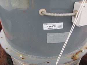

вентилятор лифтовой шахты
"защита" от проникновения влаги - феноменальна

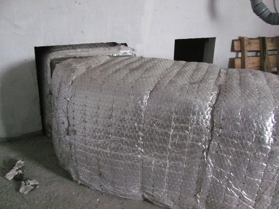

короб вентиляции лифта (зачем изоляция???)
чтобы воздух не "замёрз" - теплоизоляция на воздуховоде лифтовой шахты. Наверн чтоб воздух не простыл...
собственно шахта
воздух из лифтовой вытягиваетя - отсюда
квадратные "окна" в крыше - так и открыты, осадки свободно поступают внутрь этажа
окно 18эт выставлено, линолеум поднимали
выставленное окно 18эт в трёшке 17корп - видно и подъёмник, ради которого выставляли окно. Поднимали линолеум и бутерброды на обед
остатки воинской части. Эх! созранитьбы для истории мкрн. Отпилить и на чердак, потом торжественно установить на въезде
через 17мин пешего хода от метро открылся вид на новые дома мкрна

#8844
Непрочитанное сообщение Tamer » 19 ноя 2014, 13:09
видно дополнительный "проём" типа дверного между входом в комнату и коридором. Можно ли его срезать?
Можно срезать проём, непосредственно в котором смонтирована дверь.
А интересующий Вас находится в несущей стене. Последствия сноса, думаю, понятны...
безусловно понятны!..)) я изучал план внимательно, спасибо!)) про ту, на котрой дверь и вёл речь, саму дверь перенести или... а вобще зачем она мне...(?) посмотрим...
я и эту-то переборочку тонкую побаиваюсь трогать, может это какой-то элемент жёсткости конструкции, некритический, но если удалить их на каждом этаже, то может ослабить здаиние, кто его знает.
Ну, до сноса ещё далеко, двести раз переспрошу и обдумаю. После всех таких удалений и перекосы могут незаметно идти, товарищ вселился в новостройку 6 лет назад, швы ползут потихоньку по сей день. Капитально долго не буду трогать, даже мебель - свои дрова, которые таскаю контейнером за собой по съёмным квартирам, буду ставить, поменяю потом, после ремона, а ремонт - ... года три выжду. Первое - тувалет и ванная, снесу шифер обязательно и вентиляцию изменю.
На плане короба вентиляционные идут возле туалета, но не прорублены в них вытяжки. Скорее всего они противопожарные, точно не знаю. Хотел пробить отдельное окошко для туалета отдельно в тот короб.
Добавлено спустя 18 минут 31 секунду:
только заметил на плане, что в башне двушки контачат через стену с лифтом. Хорошо,что хоть только стена туалета, не кухня или комната.
Но подумать про это надо. Это даже не подъездная стена, в подъезде температурка повыше зимой, чем в шахте лифта, стена будет холоднее подъездной. Обдумать надо будет

С 19 корпуса кран убрали...

Понятно, почему не любят маркировку ставить. есть маркировка, значит, можно идентифицировать и узнать производителя пластиковых труб, сертифицировали эту продукцию или нет, а также можно выяснить, кто и в каком количестве закупал эту продукцию для применения в строительстве.
Посмотрел на сайте завода, про трубки из сшитого полиэтилена указано, что сделаны из гранул английского производства, про трубы пропиленовые этого не пишут, могут оказаться китайскими трубами, которые перемаркировали на станке на заводе и запустили в оборот якобы как российского производства и соответствующие всем стандартам и требованиям.
К вопросу о трубах. Был сегодня на стройке, пообщался со специалистом по системе отопления. По его утверждению на стройке используются трубы из молекулярносшитого полиэтилена "БИР ПЕКС", за качество которых переживать не стоит, а фитинги оставляют желать лучшего. Рабочее давление в системе отопления - 8 атмосфер, проверяется при 12 атмосферах. Минусовые температуры на трубы влияния не оказывают, но при монтаже необходимо прогревать помещение и нагревать трубы.
Еще демонтируют.

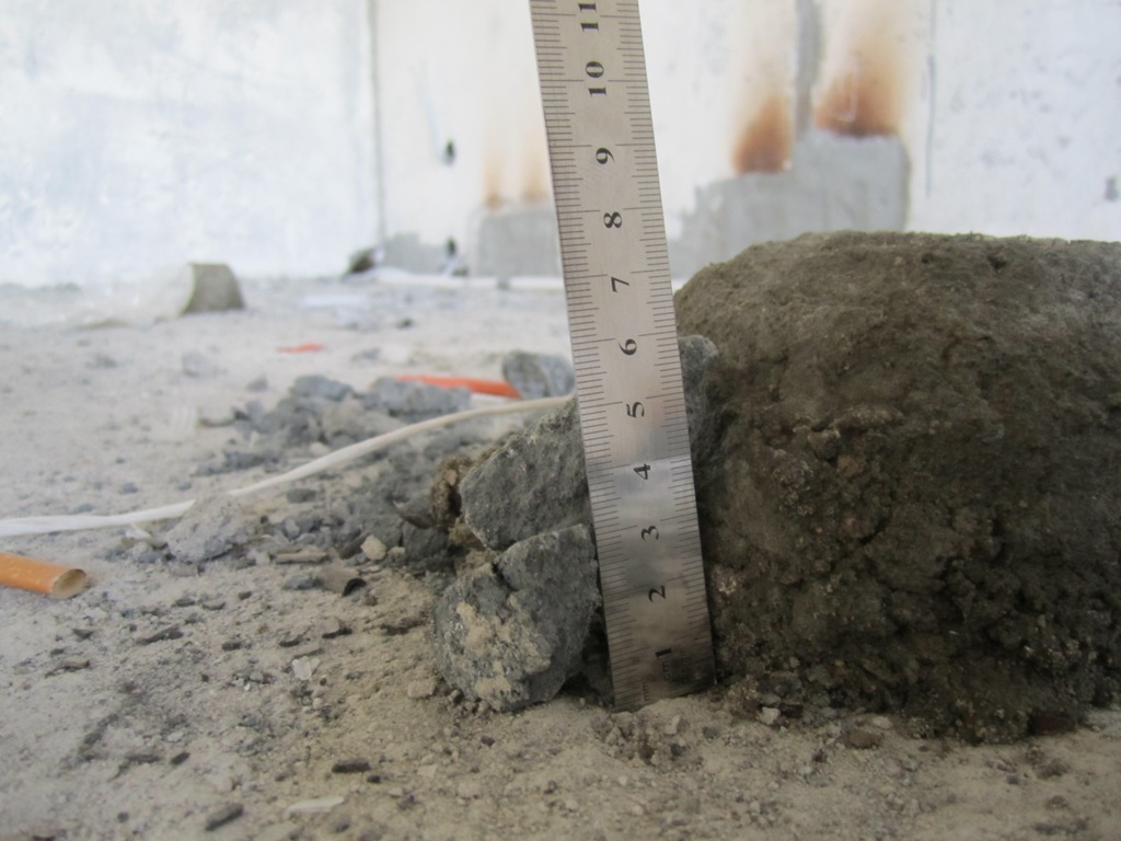

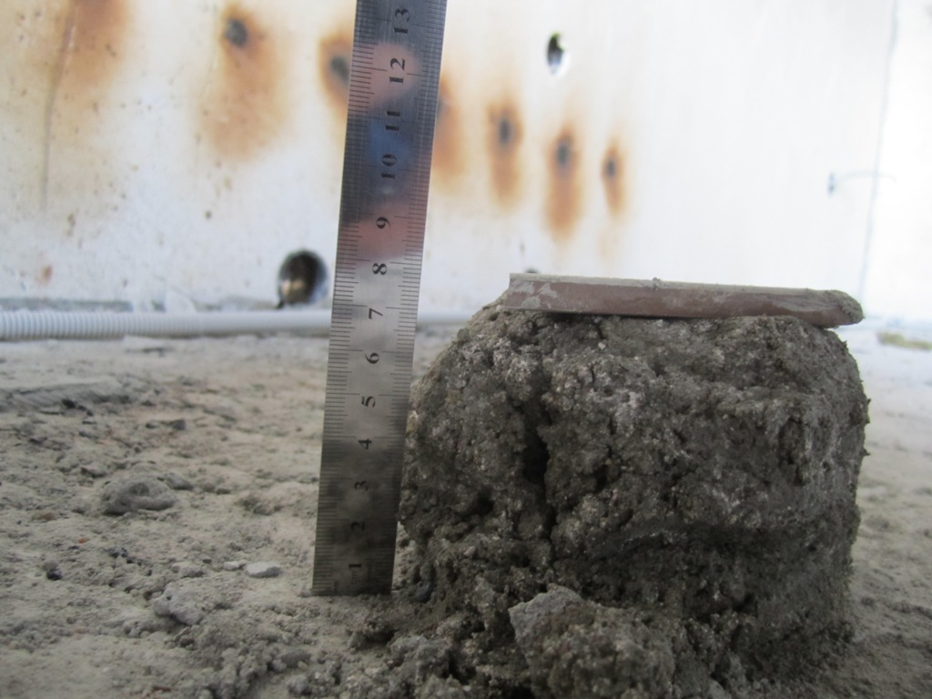

Alex_VVS писал(а):
Не скажите, какая толщина стяжки в наших домах? 10-15 см? и провода и трубы по комнатам укладывают как душа захочет или есть проект? я имею ввиду вдоль стен или по диагонали?
Замерял толщину стяжки на 8-м этаже 20-го корпуса. Вышло 7-8 см.
