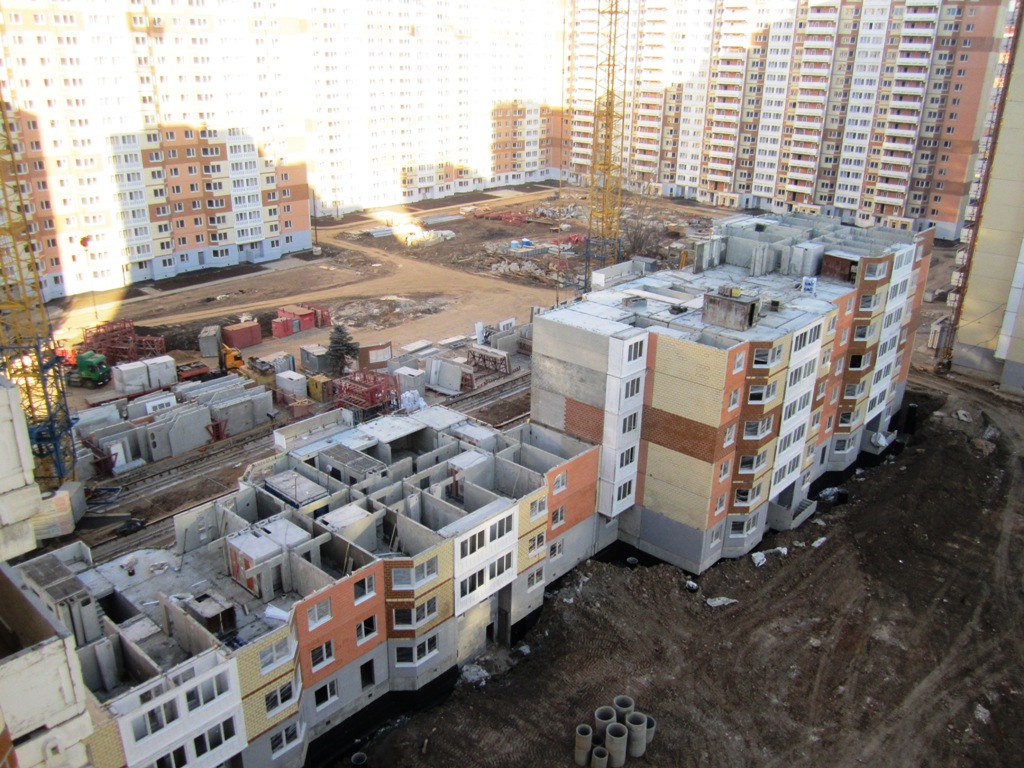

Подросли 12-й и 24-й корпуса.

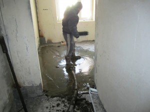

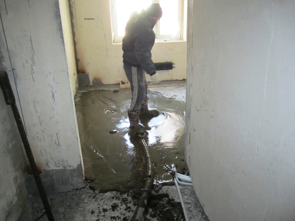

А вот так заливают стяжку.
А это там (у окна и около правой ноги) лежит кусками ОНО (г...) или он (бетон)? :(
SPASATEL
Сообщения: 602
#8855
Непрочитанное сообщение SPASATEL » 19 ноя 2014, 16:22
Не переживайте, это не оно, это "маячки" выставленные по лазерному уровню.

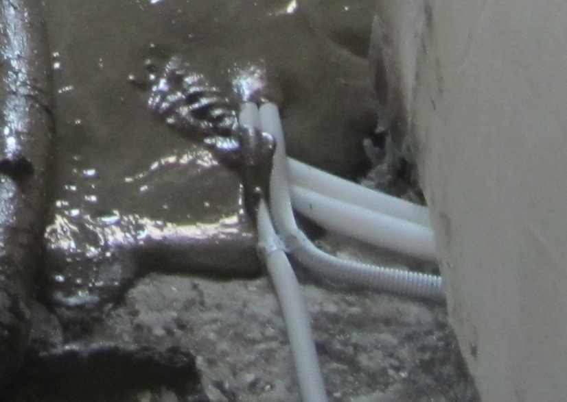

Внизу справа на снимке трубы отопления? Должны быть в гофре, которой не наблюдается. Или я что-то неправильно увидел и понял?
По его утверждению на стройке используются трубы из молекулярносшитого полиэтилена "БИР ПЕКС", за качество которых переживать не стоит, а фитинги оставляют желать лучшего.
В общем, признался, что будут течь. Ведь какая разница, из-за чего будет течь, главное, что проблема будет. Я этому вопросу уделяю такое внимание, потому что задумался, допустим, сделаю нормальную стяжку, если нужно будет, уложу ламинат или паркетную доску, чин по чину. А потом начнется паровая баня постепенно и пипец этому полу, впустую потрачены и время и деньги. Вот кто скажет, как правильно поступить, вскрыть эту стяжку с трубами, пригласить спецов с нормальными трубами и фитингами, чтобы уж сделали, так нормально? Или как быть, какие мнения?

Замерял толщину стяжки на 8-м этаже 20-го корпуса. Вышло 7-8 см.
Тоже волнует этот вопрос, если провода менять на нормальные, то придется стяжку долбить наугад? Ведь схемы укладки не существует?
Трубы в гофре.

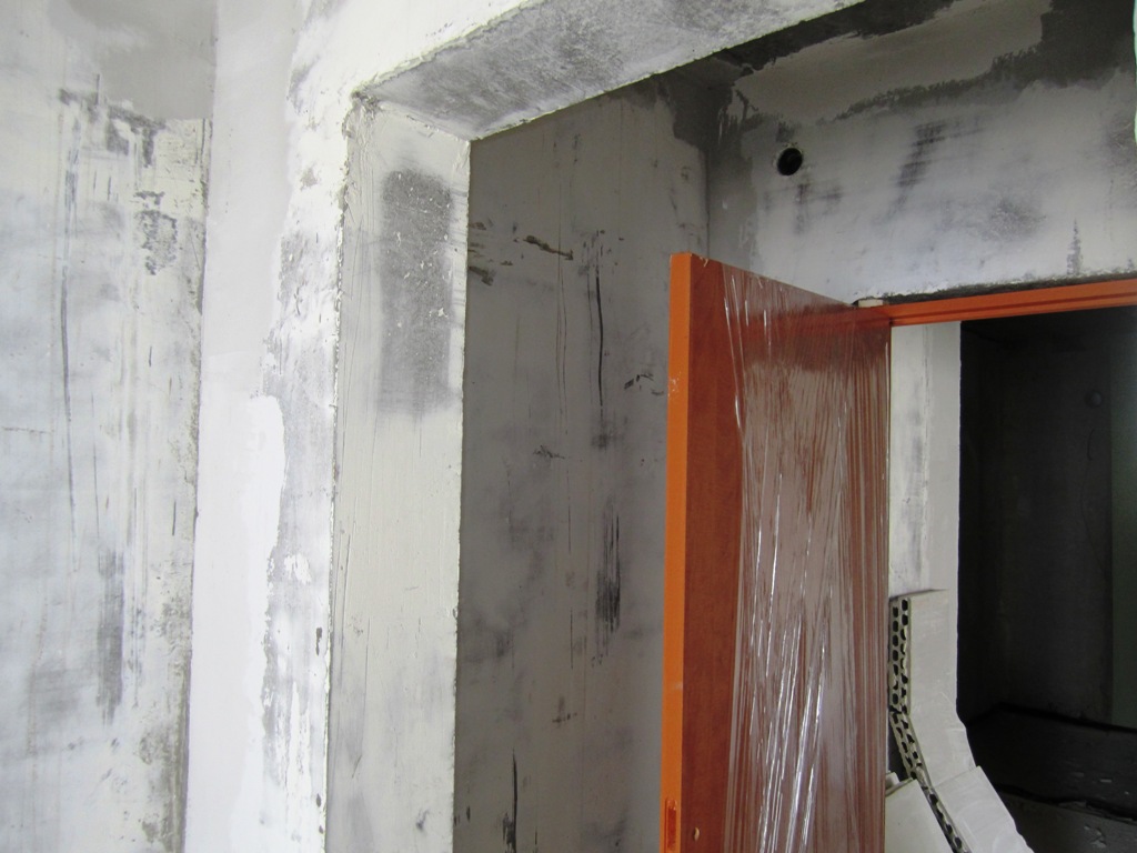

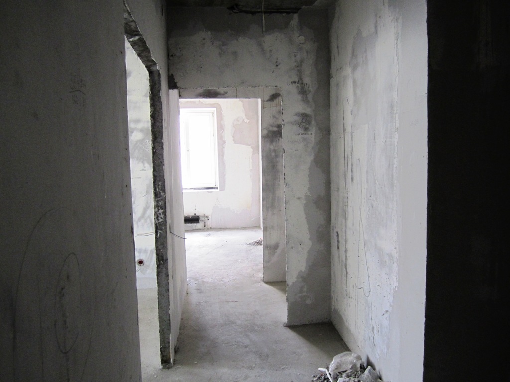

Можно срезать проём, непосредственно в котором смонтирована дверь.
А интересующий Вас находится в несущей стене. Последствия сноса, думаю, понятны...
безусловно понятны!..)) я изучал план внимательно, спасибо!)) про ту, на котрой дверь и вёл речь, саму дверь перенести или... а вобще зачем она мне...(?) посмотрим...
я и эту-то переборочку тонкую побаиваюсь трогать, может это какой-то элемент жёсткости конструкции, некритический, но если удалить их на каждом этаже, то может ослабить здаиние, кто его знает.
Ну, до сноса ещё далеко, двести раз переспрошу и обдумаю. После всех таких удалений и перекосы могут незаметно идти, товарищ вселился в новостройку 6 лет назад, швы ползут потихоньку по сей день. Капитально долго не буду трогать, даже мебель - свои дрова, которые таскаю контейнером за собой по съёмным квартирам, буду ставить, поменяю потом, после ремона, а ремонт - ... года три выжду. Первое - тувалет и ванная, снесу шифер обязательно и вентиляцию изменю.
На плане короба вентиляционные идут возле туалета, но не прорублены в них вытяжки. Скорее всего они противопожарные, точно не знаю. Хотел пробить отдельное окошко для туалета отдельно в тот короб.
Добавлено спустя 18 минут 31 секунду:
только заметил на плане, что в башне двушки контачат через стену с лифтом. Хорошо,что хоть только стена туалета, не кухня или комната.
Но подумать про это надо. Это даже не подъездная стена, в подъезде температурка повыше зимой, чем в шахте лифта, стена будет холоднее подъездной. Обдумать надо будет
Этот проем служит ребром жесткости для стены, которая разделяет коридор и большую комнату (это было хорошо видно, пока стены не заштукатурили), так что если его убирать, возможно, прийдется и полностью от стены избавиться.
а фото есть этого закоулка без штукатурки? я проблуждал по этажам от цокольного до крыши, но вот как-то упустил этот момент и не сфотографировалбез штукатурки, жаль.
её ставили плитой или опалубкой заливали, не в курсе?
Буду надеяться,что без неё стена не уйдёт в сторону, ещё много понаблюдаю, посмотрю со всех сторон, может верхнюю часть аккуратно оставить, может иным способом добавить устойчивости стене, поглядим на месте, пока был всего один раз.

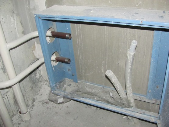

По отоплению у меня есть мечта поставить отсукающие краны на всю квартиру в синем ящике. Судя по стоякам - один подающий и один отводящий на всех. А потому закольцовывать не потребуется для соседей - каждый индивидуально питается от стояка. Если такие краны будут сразу - замечательно. Спросим у получающих квартиры. Они нужны для операций на своих батареях без отключения всего стояка (можно менять, добавалять-убавлять, менять терморегуляторы и т.п.)
Пока в 17корп не видел подключения отопления, ящики имеют вид, как на фото

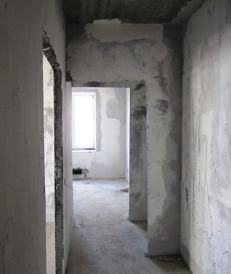

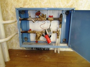

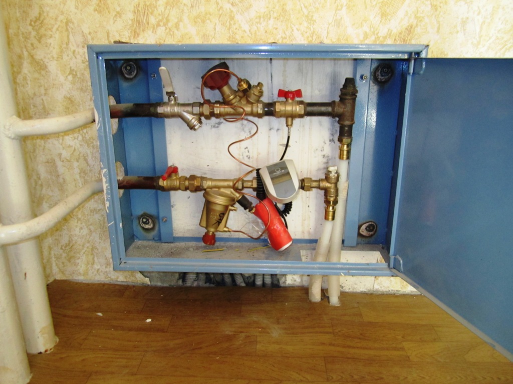

Строители осуществят вашу мечту.Фото из 17-го корпуса. 5-й этаж.

т.е. - "продолжением фундамента"? пусть, как фундамент, два этажа уходят в землю, как в Питере дома "типа уходят" в землю?
Нет. Я о ФУНКЦИОНАЛЬНОМ назначении первых этажей: нежилые (первый этаж),жилые + несущие всю нагрузку (як фундамент) конструкции. Только не под землёй, над.
отлично!.)) спасибо! :drink: а под ящиком синим - переплетение проводки и наверхк щитку, по всей видимости. Щиток, кстати... тоже надо переносить.Вобщем - есть, над чем работать и не скучать.

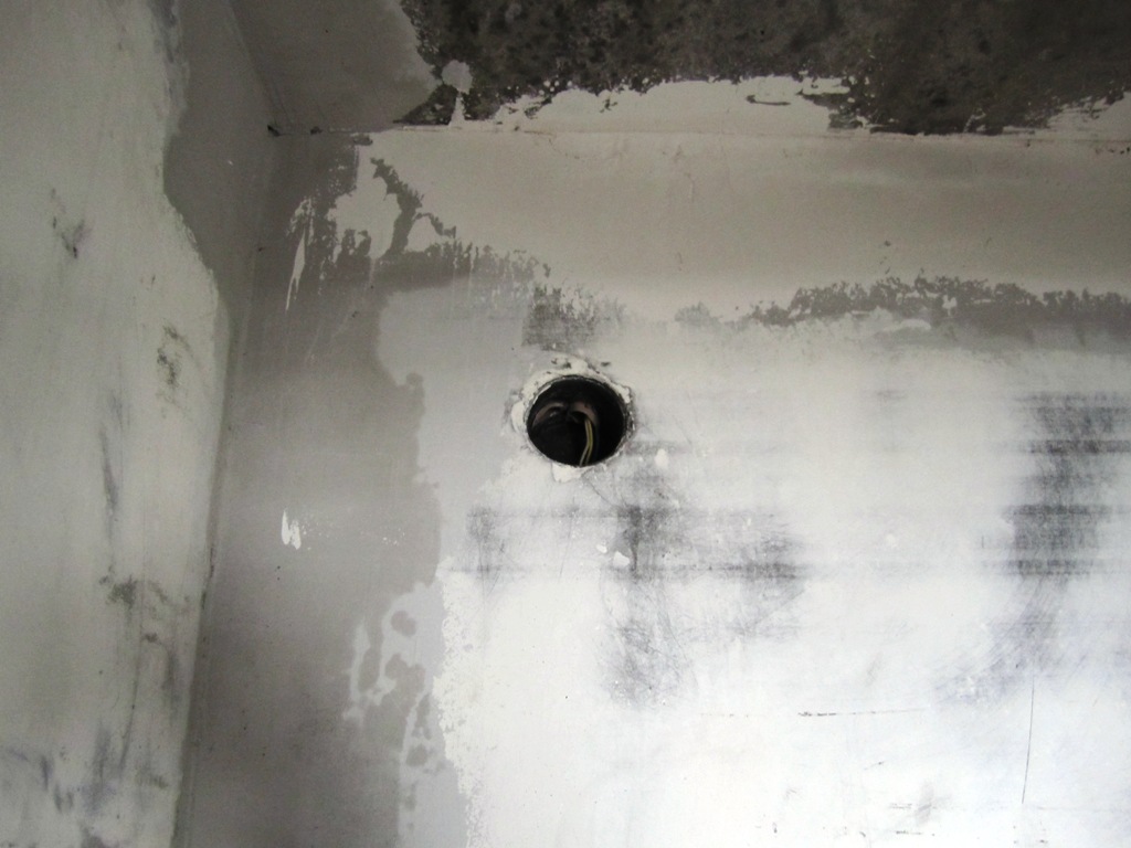

Стена, как понимаю - отливалась на месте опалубкой, не плита?
Нет плита. В ней к тому же имеется электропроводка, назначение которой мне не понятно.
как в филье про чародеев Фарада говорил: "ну кто ТАК строит?!?!"
я рассмотрел на первом фото выше до белой штукатурки проводка уходит к соседу сверху. какому гению пришло так организовывать - не пойму. Получается,что коробка разводки в этой стенке, это разводка от соседа? а почему она у меня в квартире, моей собственности? кто думал об этом, когда придумывал освещение в центре комнаты спускать провод через соседа сверху. Надеюсь, что хоть не от моего щитка сосед запитываться будет.. :o
похоже, что разводная коробка на стенке - сквозная, на обратной стороне видно замазанное отверствие. Но может оказаться хуже всего, если из неё идёт вниз внутри стенки проводка. Тогда в любом случае переделывать схему. Для начала в УК затребовать схему укладки или в СМУ155 по проекту просить

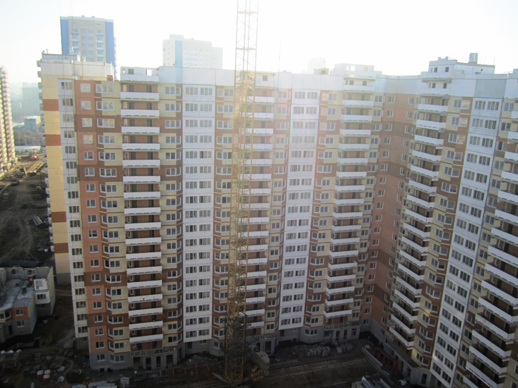

Еще несколько позититвных фото со стройки.
в красных домах межэтажные балконы-переходы - я бы на месте жильцов застеклил вскладчину. В башне не очень-то смысл есть, маловаты, НО - и лоджиями, закрыты. А на эти можно стёкла и ключи всем жильцам этажа сделать, которые подходили бы к кнопке лифта, которую тоже можно сделать под магнитным ключём. Т.е. - на этаж без приглашения только жильцы сами могут. Тогда и велики бесстрашно можно сотавлять на этаже, цветуёчки всяческие ставить, половички, скамейки для посиделок и т.п. Пробросить полёвку и пару ТА57 - вот и проводная связь бесплатно без ростелекома
ага, а если лифты не работают - как мне пройти на свой этаж, если там балкон под замком? или с собой таскать 19 ключей для каждого этажа?
представляете, как тарахтеть будет? :shock: Это отбойный молоток нужен?
Вы имели в виду трубы?
как и где проложены трубы до заливки стяжки, что-бы знать где их потом искать.
давали совет: намочить пол, когда будет отопление, и по высыхающим полосам можно понять, где проложены трубы
