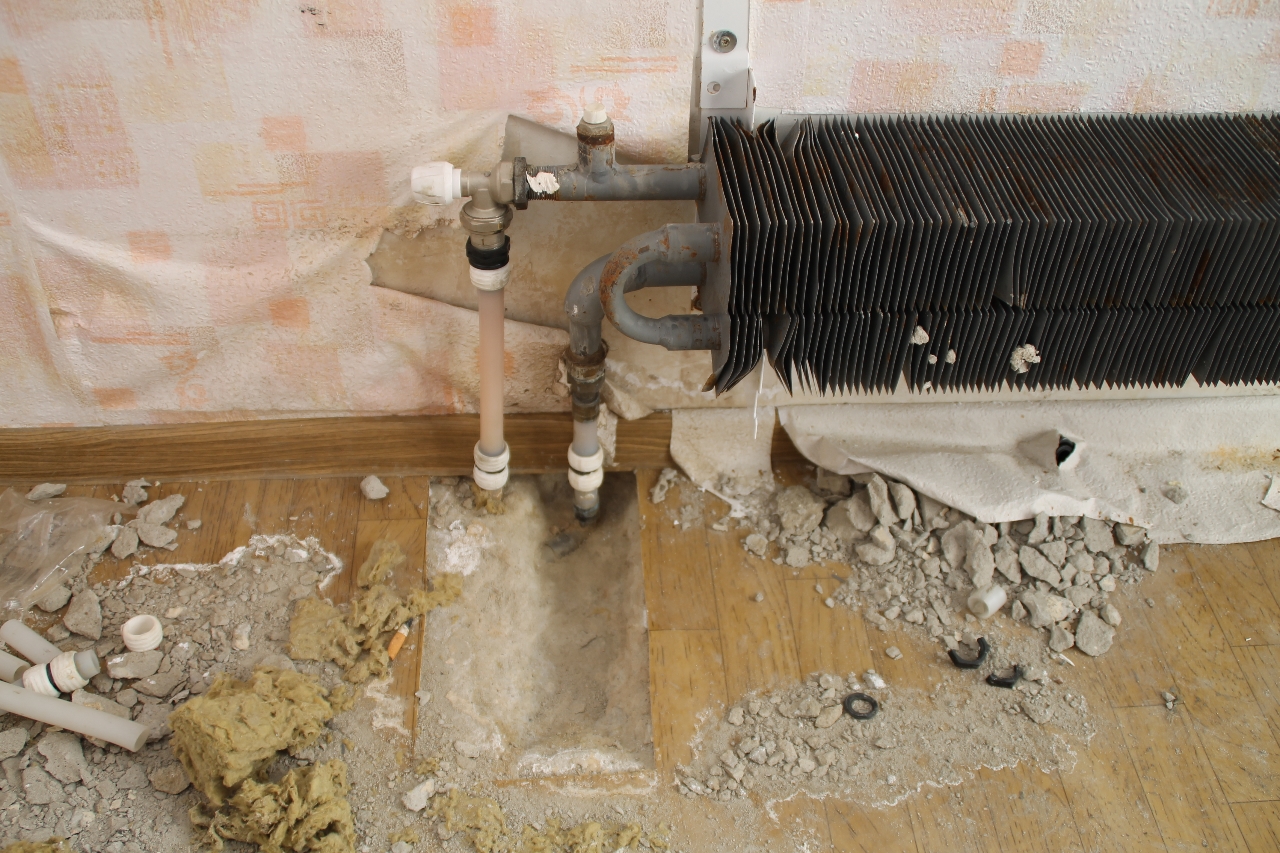

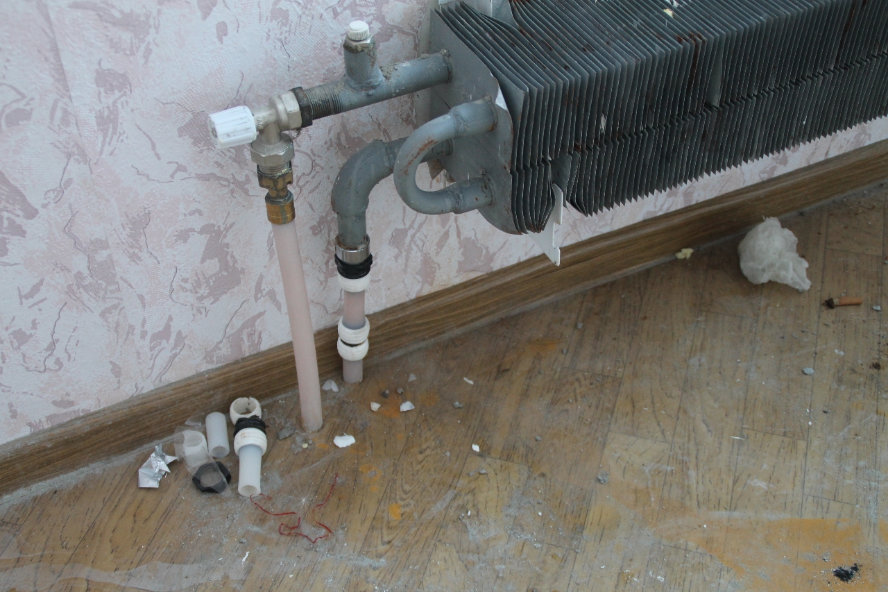

[ref]Матрёна[/ref], пишите все расковыряли... Фото?
Расковыряли - разгерметезировали т.е. пытались подстраховаться от размораживания труб отопления, проложенных в полу. Вертикальных стояках вода стекла а т.к. наши трубы отопления в полу горизонтально - то воду пытались выдуть воздухом с помощью компрессора. Но полной уверенности в полном удалении воды нет, а вода при замерзании розширяется и рвёт все что её окружает. А поскольку не герметично (разкурочено) то надеются, что этого не произойдёт.

Непрочитанное сообщение dima_d » 21 янв 2016, 22:09
7 корпус с торца близко
Что то ковыряли в трубах у радиаторов, всё расковыряли. Что делали непонятно.
Тут нужен визит тех, кто имеет извещение в готовых корпусах, а не только в 3 корпусе, и разбирается в этом.
Работники СУ-155 еще весной говорили, что все эти корпуса отапливались.
А сейчас весело. 8-) [:-) :irinka:

[ref]NIK 154[/ref], Нет фото нет. Я вообще в темноте там ползала, телефоном подсвечивала. Ну что на выходных ещё раз съездить? Мне самой уже интересно стало. Если получится сфотографирую.
[ref]dima_d[/ref], В прошлом году топили точно.
#4451
Непрочитанное сообщение NIK 154 » 21 янв 2016, 23:22
На ЛБ, это также делалось, разбиралось, в тех корпусах которые прежней зимой были под отоплением.

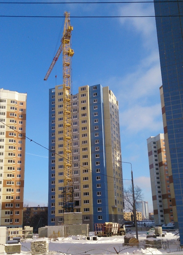

[ref]Roxi2802[/ref], спасибо! Я насчитал в "четверке" , что строится 20-й этаж в башне. Я не ошибся? Ну точно тогда за февраль-март коробку закончат и кран уберут.
Вот конкретных действий и требовали от "Оборонстроя". Вижу, что дело движется. Но хочется, чтоб быстрее бы только...

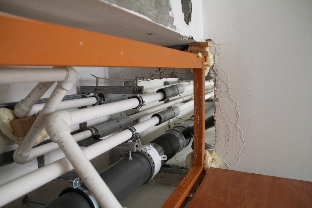

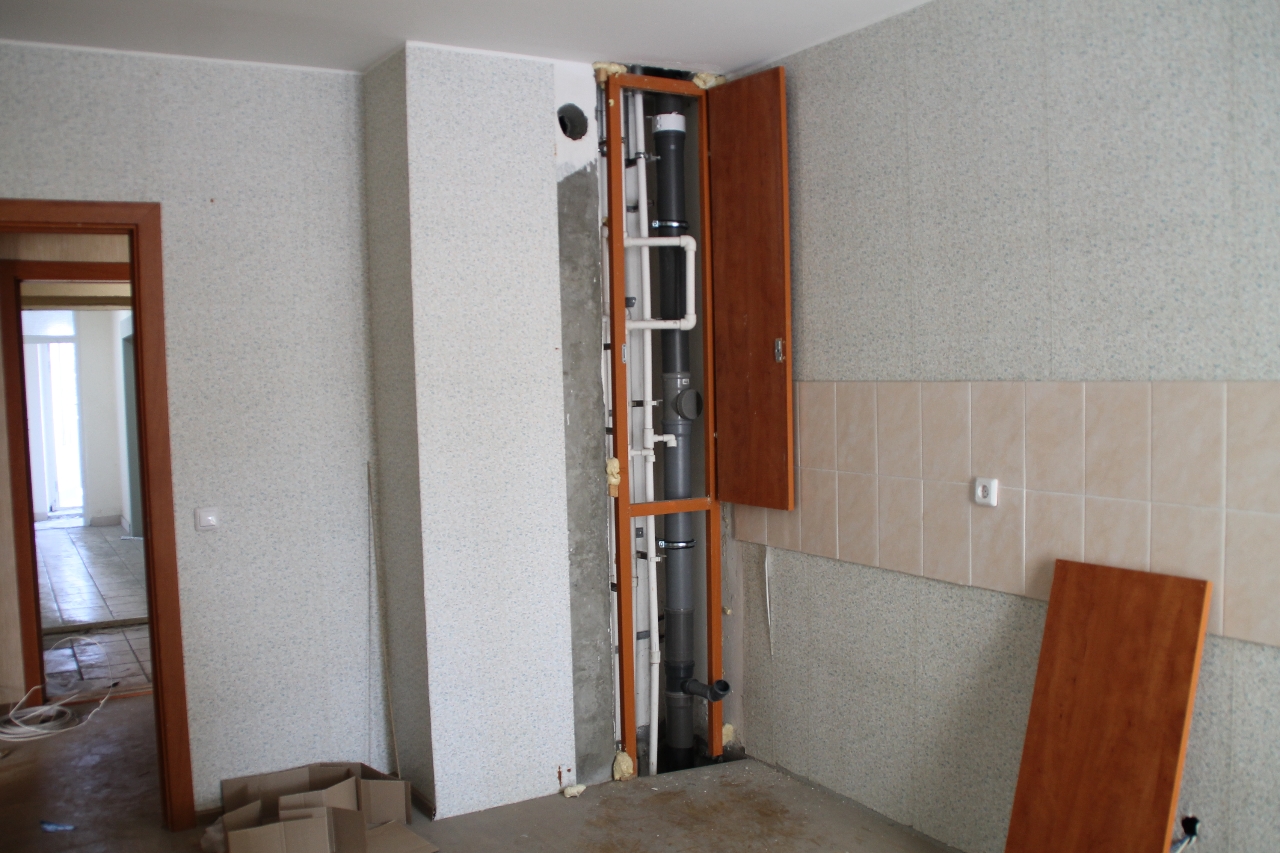

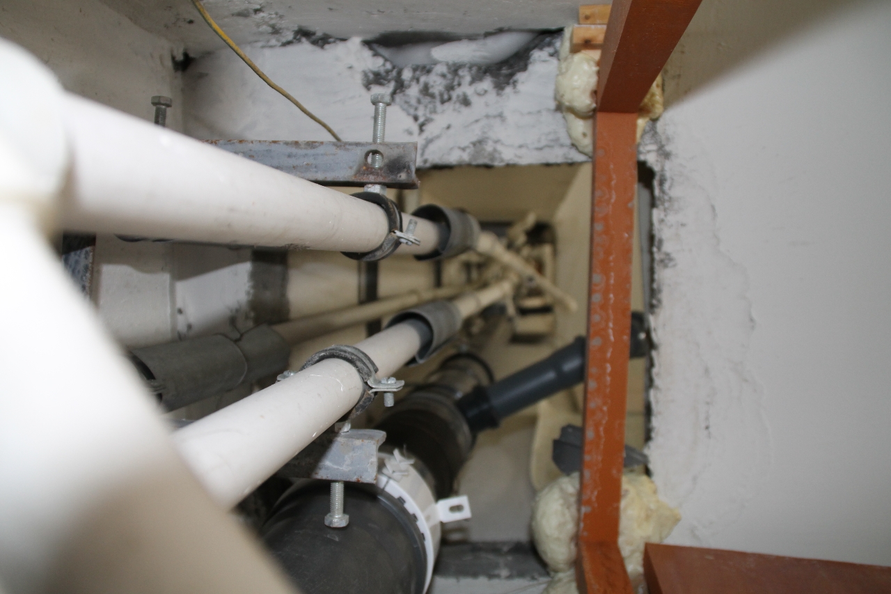

#4464
Непрочитанное сообщение Матрёна » 25 янв 2016, 23:07
обещанное.
Отправлено спустя 1 минуту 39 секунд:

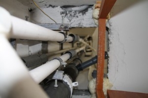

Самое главное хотела спросить. Стояки на кухне. Если заглянуть в этот короб, то можно увидеть и первый и последний этаж. Там при желании может человек пролезть. Неужели не предусмотрено перегородок между этажами никаких. Это же слышимость будет какая. :?
комната номер два
комната номер раз

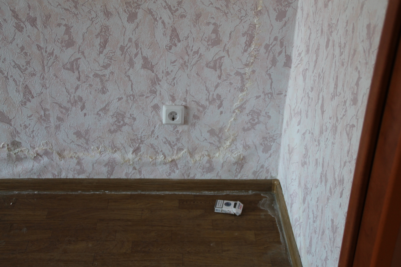

странные узоры на обоях
И вправду... Особенно туго предется однокомнатным стоякам.... Многокомнатники то уже детные и "шуметь" уже не буду...

обещанное.
У этих стояков еще функция вентиляционного канала. Если сделать перегородки, то сверху не видно будет, кто "урезал" вент канал. Стеночку потолще и все ОК. Я так думаю. или они разделены?

[ref]Хочу квартиру[/ref], ага, разделены. На первом фото видно вентиляционное окно, стена и дальше эта шахта с трубами.

Непрочитанное сообщение Boot » 26 янв 2016, 11:02
Дырки должны заделываться. Если присмотреться, на трубах на уровне полу намотаны какие-то штуки, которые призваны защитить трубу от раствора.

Непрочитанное сообщение nanomos » 26 янв 2016, 23:12
Дырки - это монтажные (технологические) отверстия (проемы) в межэтажных перекрытиях. То, что они должны быть заделаны (заполнены бетонной смесью) - верно, в соответствии с противопожарными нормами. Во избежание жесткого защемления и возможной деформации коммуникаций, трубы в этих местах помещаются в металлические гильзы с последующим их заполнением противопожарной пеной, либо оборачиваются не горючим изоляционным материалом на толщину перекрытия.
Отправлено спустя 10 минут 14 секунд:
странные узоры
А вот эти "узоры" - следствие размораживания системы отопления.
