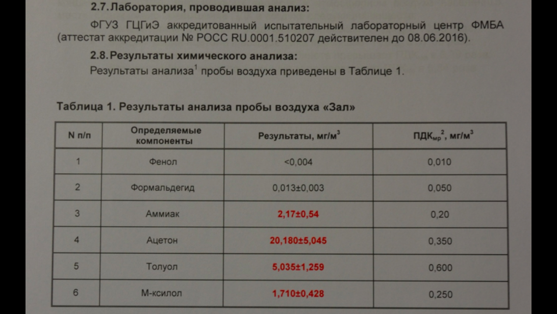

#26491Химический анализ - заборы воздуха осуществлялись в квартире согласно методике. Превышения в описании на фото. Акустические замеры делали в квартире и во дворе дома согласно методике. Превышения акустики в последних строках таблиц.

#26497Судя из таблицы - это в зале линолеум так фонит!Химический анализ - заборы воздуха осуществлялись в квартире согласно методике. Превышения в описании на фото.

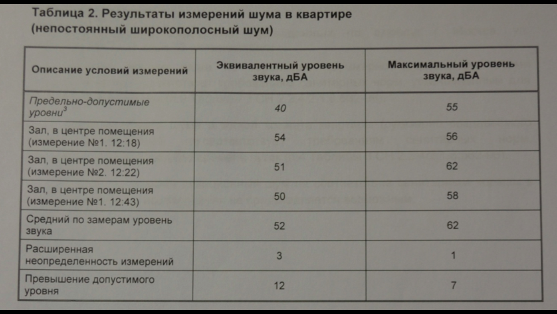

По результатам осмотра выявлено, что жилое помещение не соответствует требованиям действующих нормативно-технических документов:

#26505Источники всех этих радостей - строители:QR_BBPOST Что является таким мощным источником ацетона, толуола? Чего делать-то....блин....
1. Толуол входит в состав клеев и красок, как и ацетон.
2. Попробуйте справить все виды нужды мимо унитаза, закрыть недели на две... а потом сделайте замеры.
3. Не исключено, что такая же "забота" не замурована под линолеумом.
А бороться нужно мытьем и проветриванием. Или наоборот. Хотя разницы большой нет. Ацетон, аммиак и толуол - соединения нестойкие, летучие.
