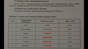

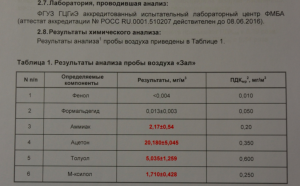

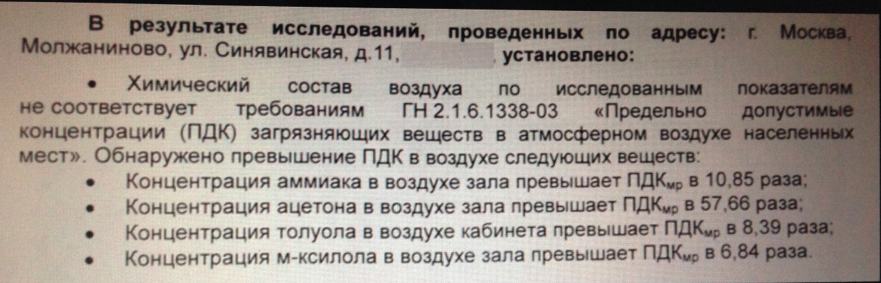

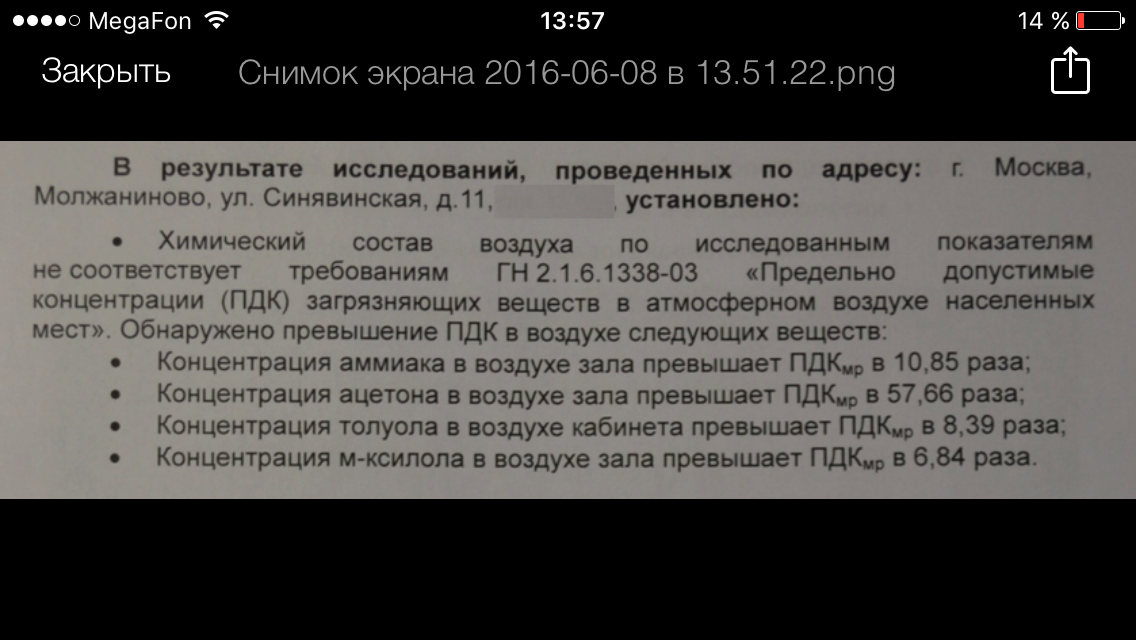

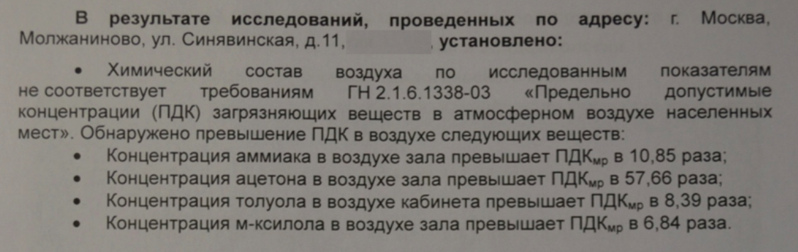

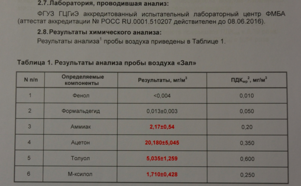

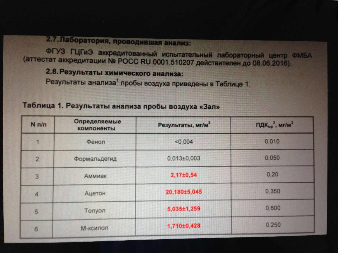

Химический анализ - заборы воздуха осуществлялись в квартире согласно методике. Превышения в описании на фото. Акустические замеры делали в квартире и во дворе дома согласно методике. Превышения акустики в последних строках таблиц.

DeN_, а может стоит такие же замеры и анализы сделать в центре Москвы ? Хотя бы для сравнения? Или это не в ваших интересах?
И вообще, Вы не переживаете, что по результатам экспертиз Вам Москва может быть в принципе противопоказана для проживания. Нужно искать места почище...

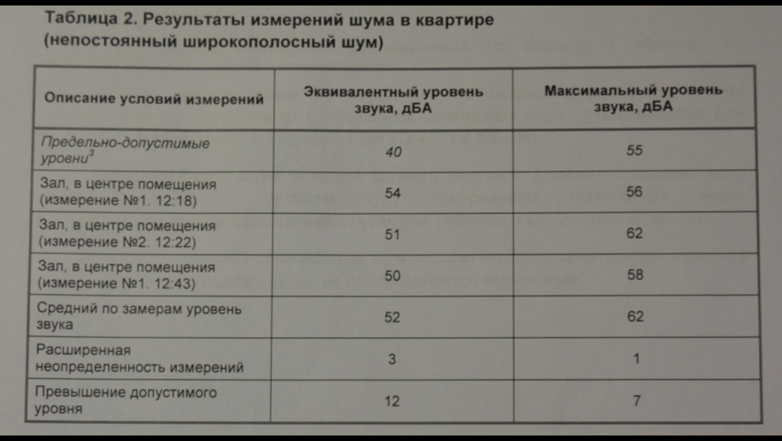

Судя из таблицы - это в зале линолеум так фонит! :cry:

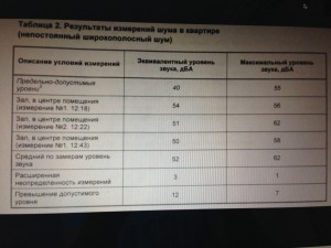

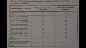

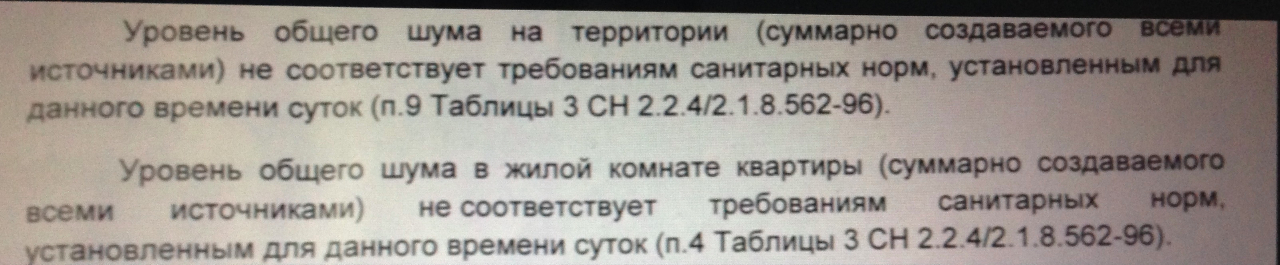

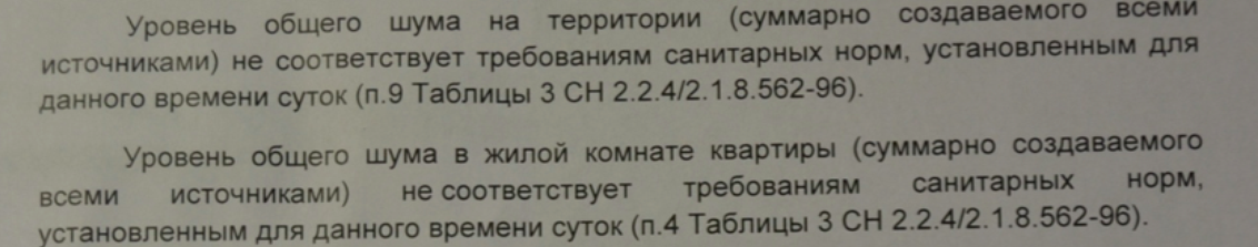

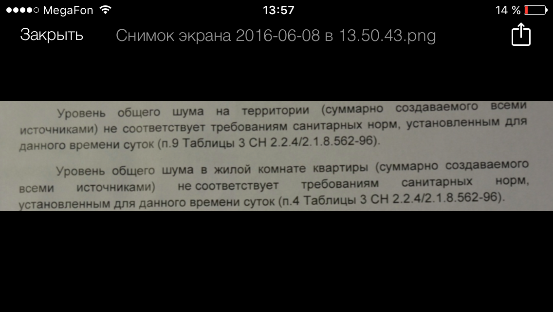

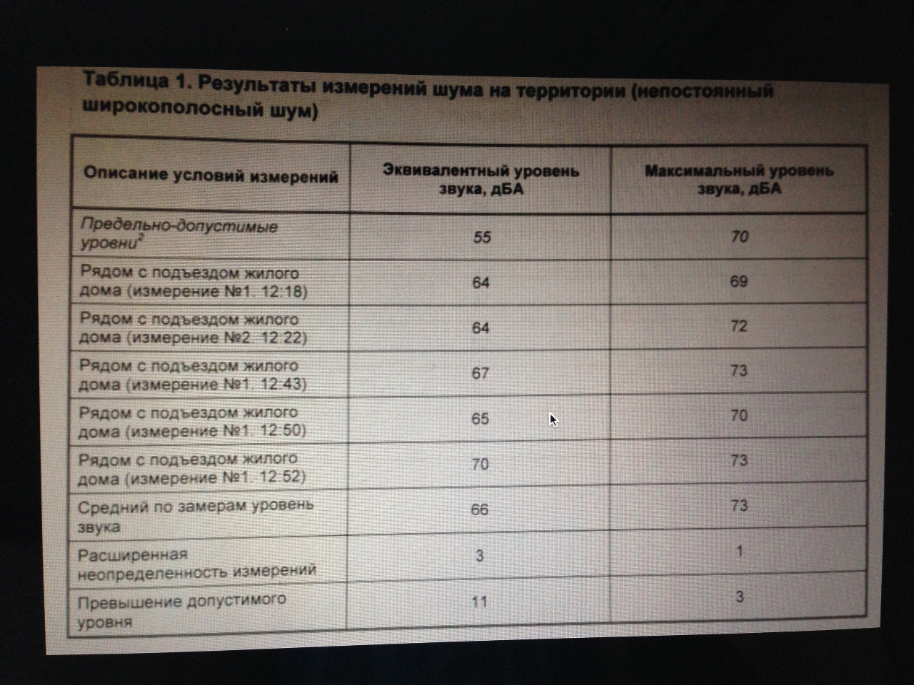

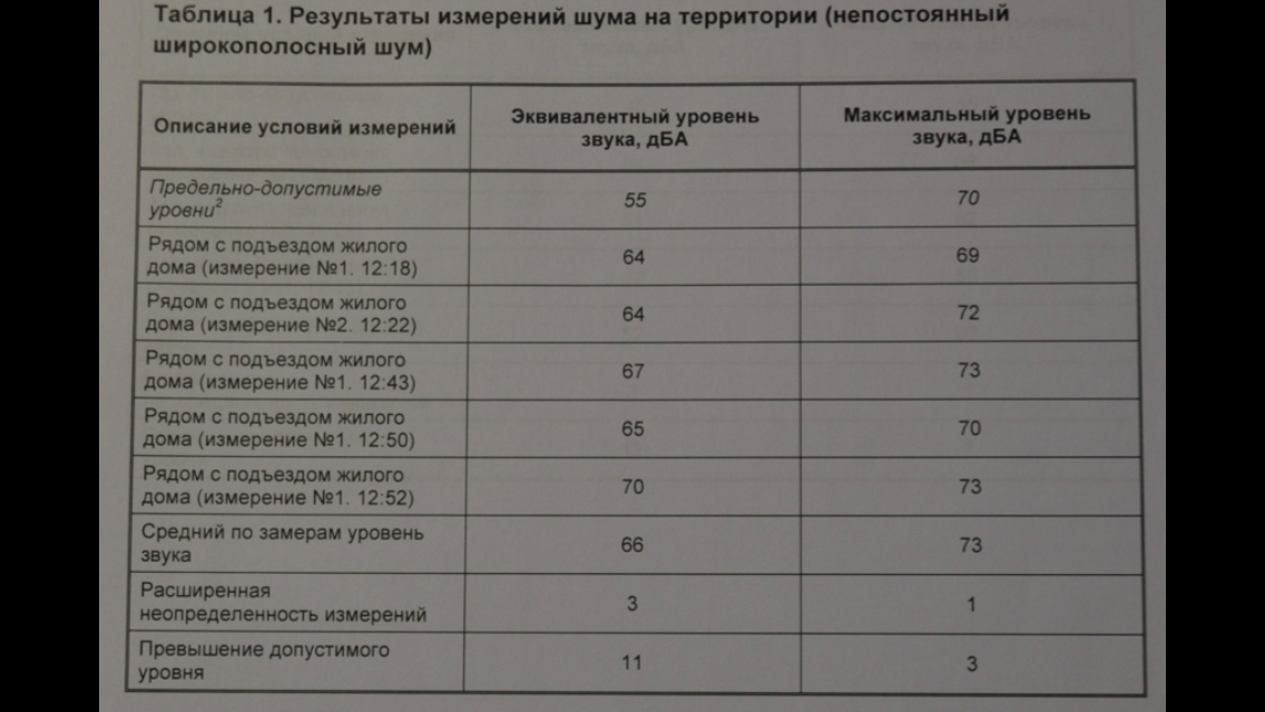

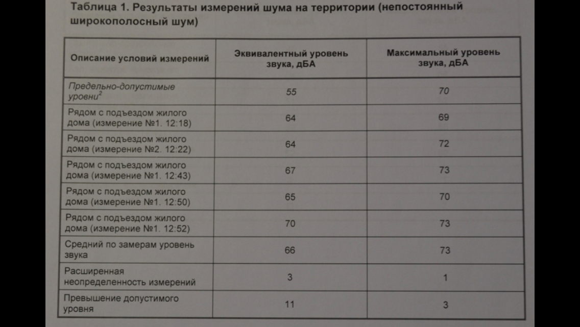

QR_BBPOST Акустические замеры делали в квартире и во дворе дома согласно методике. Превышения акустики в последних строках таблиц.
А Вы понаблюдайте как сейчас возводят многоэтажки, да звокоизоляция во всех новостройках стремиться к 0.
Так что купили бы мы квартиру в новостройке или наконец то вселимся в свою столь долгожданную и заслуженную, не имеет значения. Звукоизоляцию придется делать! Таковы реалии современного социального жилья.

:ugeek: [quote="DeN_"]Химический анализ - заборы воздуха осуществлялись в квартире согласно методике. Превышения в описании на фото.
Огромное спасибо за такую информацию, но у меня волосы дыбом встали... Что является таким мощным источником ацетона, толуола? Чего делать-то....блин....

QR_BBPOST Что является таким мощным источником ацетона, толуола? Чего делать-то....блин....
Источники всех этих радостей - строители:
1. Толуол входит в состав клеев и красок, как и ацетон.
2. Попробуйте справить все виды нужды мимо унитаза, закрыть недели на две... а потом сделайте замеры.
3. Не исключено, что такая же "забота" не замурована под линолеумом.
А бороться нужно мытьем и проветриванием. Или наоборот. Хотя разницы большой нет. Ацетон, аммиак и толуол - соединения нестойкие, летучие.
Страшнее этого коктейля - бензоперен, содержащийся в дыме при сжигании угля, мазута...

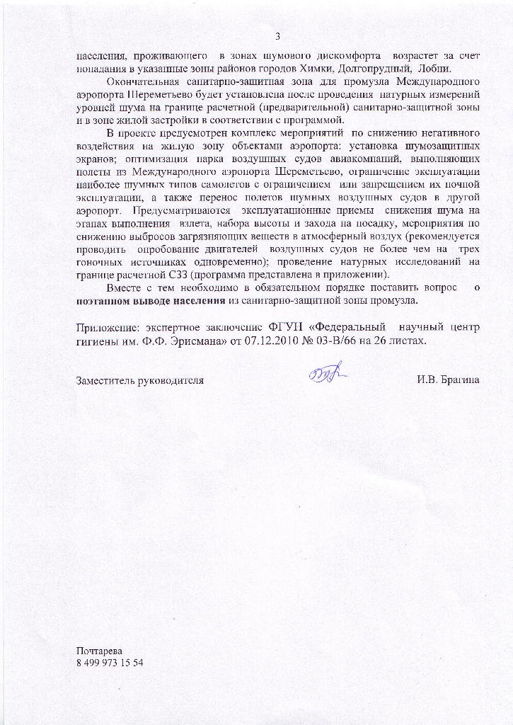

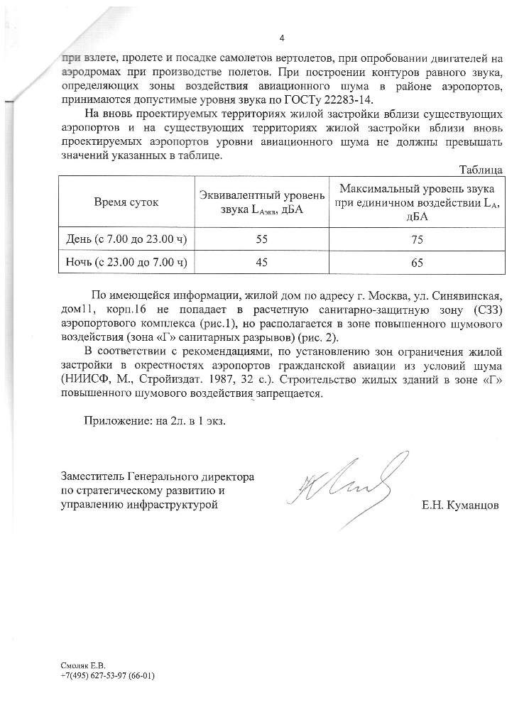

Роспотребнадзор, еще до строительства домов, подтвердил, что в зоне "Г" санитарных разрывов строительство запрещено:

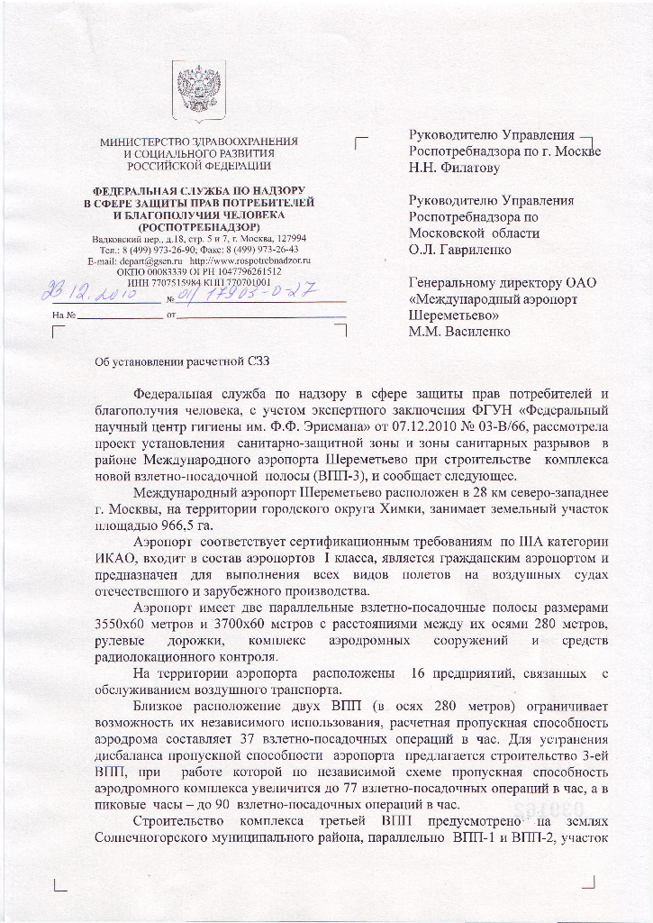

Ранее Москва, Молжаниново, ул. Синявинская на стр.881 я выкладывал решение суда, которое показывает позицию суда по построенным домам в районе аэропорта Шереметьево.
Ранее на форуме выкладывались письма АО МАШ о том, что дома на Синявинской находятся в приаэродромной территории и в зоне запрещения застройки (зоне "Г" санитарных разрывов), имею еще документ
