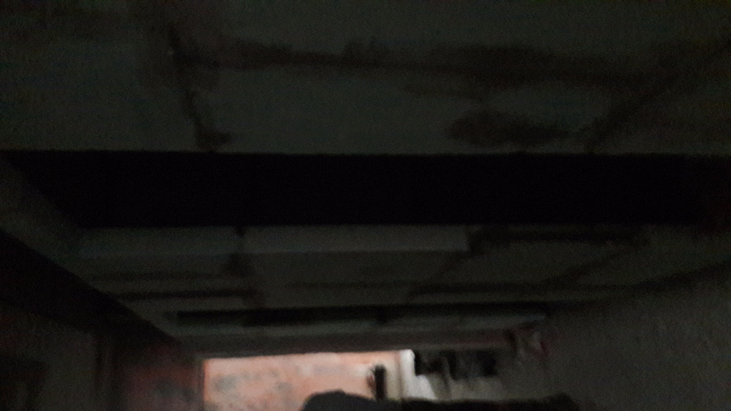

#301По воде в санузле та-же печалька:
Одна радость, можно к соседям сверху в гости по кратчайшему ходить:
При пайке стояков и разводке воды использовал тот-же материал, что на кухне:

#305Проводка соседей снизу не пострадала при штроблении канавок? Или потом сюрприз будет? )))QR_BBPOST Стяжку не поднимал. Она у меня оказалась довольно приличная
- Сообщения: 4349
Ремонты на Левобережной
#306[ref]Витал'ОК[/ref], сюрприз будет всем когда потекут трубы если их не заменить
#307Проводка соседей не пострадала. При штроблении обнаружена не была. Соседи пока ещё не приходили.Проводка соседей снизу не пострадала при штроблении канавок? Или потом сюрприз будет? )))QR_BBPOST Стяжку не поднимал. Она у меня оказалась довольно приличная

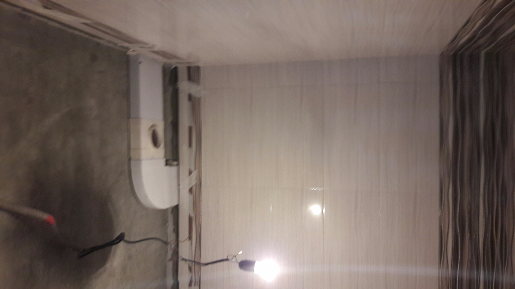

#314В дополнение к водоснабжению на кухне. Закрыли стояки. Получилось вот так:
Отправлено спустя 11 минут 44 секунды:
Так-же закончили разводку во втором санузле.
#315Если не трудно напишите, что за синяя коробочка?(фото 1) Нижний, понятно водомер, затем я понял регулятор давления. И что за коробочка справа и почему она так близко к трубе? Коробочка силовая смотрю, тогда это грубейшее нарушение и в туалете тоже.В дополнение к водоснабжению на кухне...
Я понимаю, что стыков в стяжке нет, но всё равно трубы положено испытать гидравлически. Заставьте строителей испытать трубы отопления, которые в стяжке. Так, что бы при Вас заполнили систему и накачали давление(не помню, но по-моему 1,2 от нормативного). Лучше это сделать на выходные, чтобы сутки-двое(надо уточнить что прописано в СНиПе) постояло под давлением. И контролировать самому периодически давление на манометре.
#316Система защиты от протечек воды "Нептун". Синие коробочки - шаровые краны с электроприводом, белая коробочка - блок управления.Если не трудно напишите, что за синяя коробочка?(фото 1) Нижний, понятно водомер, затем я понял регулятор давления. И что за коробочка справа и почему она так близко к трубе? Коробочка силовая смотрю, тогда это грубейшее нарушение и в туалете тоже.В дополнение к водоснабжению на кухне...
Систему отопления опрессовывали, правда холодной водой. Горячую сейчас взять негде. Об этом всем говорил выше.
#317Это хорошо, а вот блок управления расположен близко к трубам....Систему отопления опрессовывали, правда холодной водой...
#320Это я видел и хорошо, что обмотали. Я могу ошибаться в расстоянии, но по-моему от коробки до трубы должно быть не меньше 0,5 метра. IP 54 защищает от брызг воды произвольного направления, не знаю может тогда и не нарушение. В Севастополе работали по украинским СНиПам(немного есть отличия), но в России все нормативы постоянно меняются, да и всяких ведомственных полно. В ПУЭ( не помню какая редакция) на счёт розеток точно - 0,5 м от трубы. Вы задайте в этой ветки вопрос форумчанину Prodyman. Он специалист в этом вопросе и будет интересно узнать его ответ....Поэтому в шахте стояки убраны в термофлекс. От конденсата.
#323[ref]севастополец[/ref], ну так то это не вру, грщ и ву это пульт управления с соответствующей степенью защиты ip54, посмотрев схему бока управления там даже нет коммутационных устройств тупо соединение кабеля на клейму а дальше слаботочка (датчики) .
Ну по фото не много не понятно по существующему расстоянию... насколько я вижу питающий кабель (белый) идет параллельно трубопроводу (труба в красном это горячий стояк?) И потом ниже пересекается с трубопроводом (там где установка с датчиками давления как я понял ) поэтому расстояние от стояка не менее 100мм при пересечении не менее 50мм.
Потом читаем дальше если расстояние менее 250мм то должна быть защита кабеля от механических повреждений и если пересекается с горячим трубопроводом то и защита от воздействия тепла. Тут я думаю если уж вам надо заморочиться сделать все правильно надо замерить температуру на рабочих расстояниях у кабеля и потом уже действовать норма горячей воды от 75-60 градусов тут для защиты можно подобрать металлорукав он защитит и от механического воздействия и от температуры ну и не мало важно конечно что за кабель идет от датчика...я надеюсь производитель подумал и сделал его термостойким

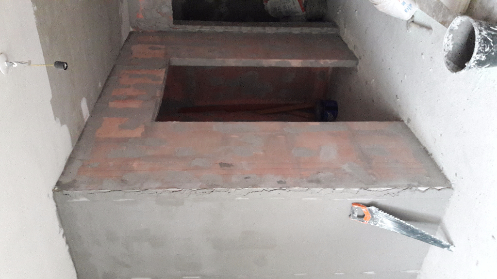

#330Жаль было терять пространство, решили оставить ниши, может пригодится идея кому, в нишах будут стеклянные полочки, двушка башня (ремонт еще идет):
