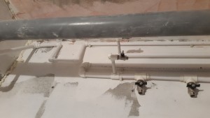

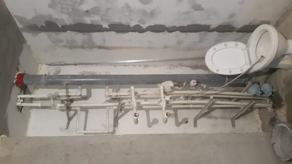

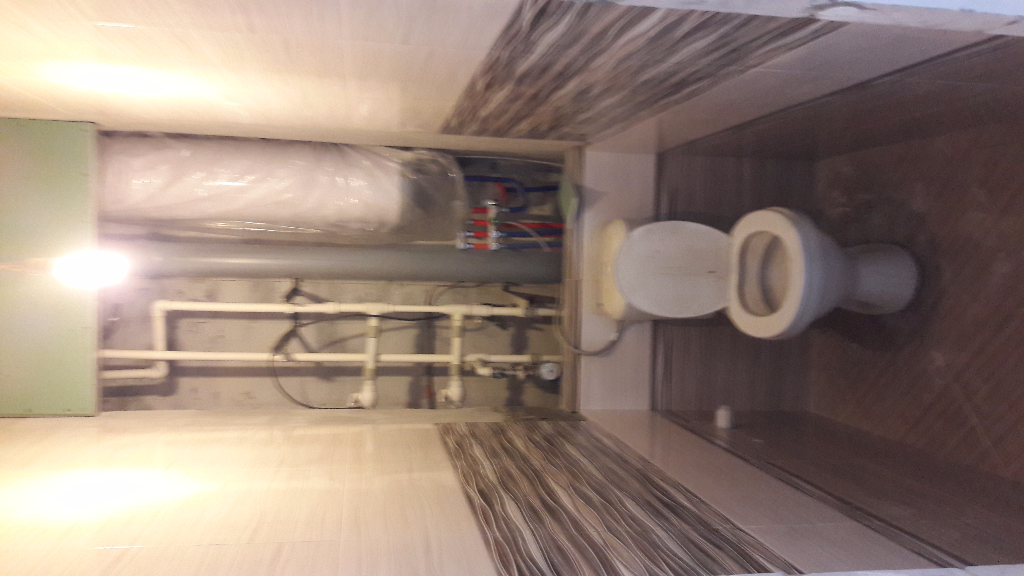

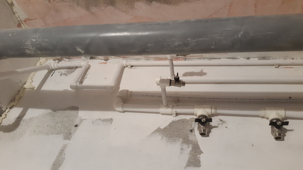

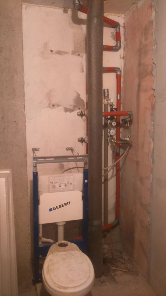

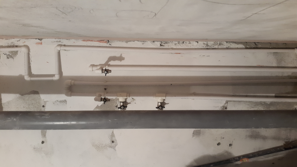

По воде в санузле та-же печалька:
Одна радость, можно к соседям сверху в гости по кратчайшему ходить:
При пайке стояков и разводке воды использовал тот-же материал, что на кухне:

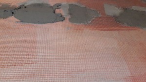

У меня в стяжке пола то-же только моя проводка была. Когда её обрезал. Но на форуме бытует мнение, что в стяжке есть где-то и проводка соседа снизу. Хотя я её и не встретил, но памятуя - "Ты суслика видишь?..." , мало ли что.

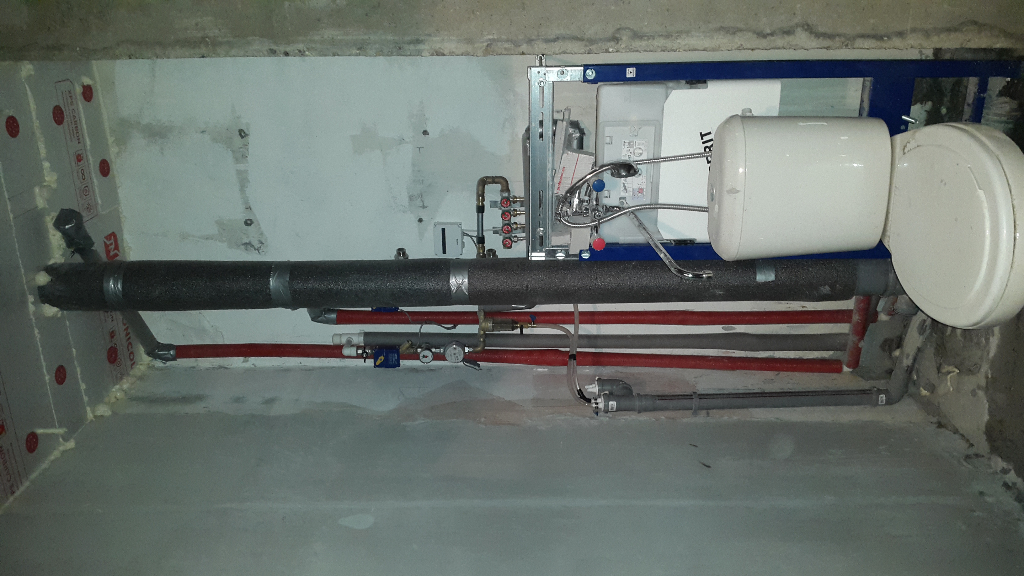

Непрочитанное сообщение mvp1306 » 05 июн 2017, 23:58

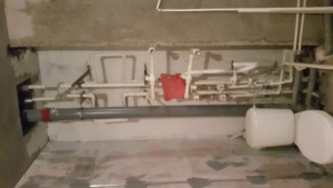

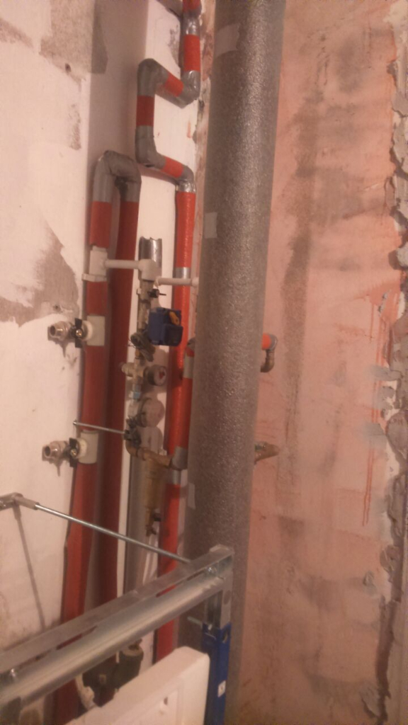

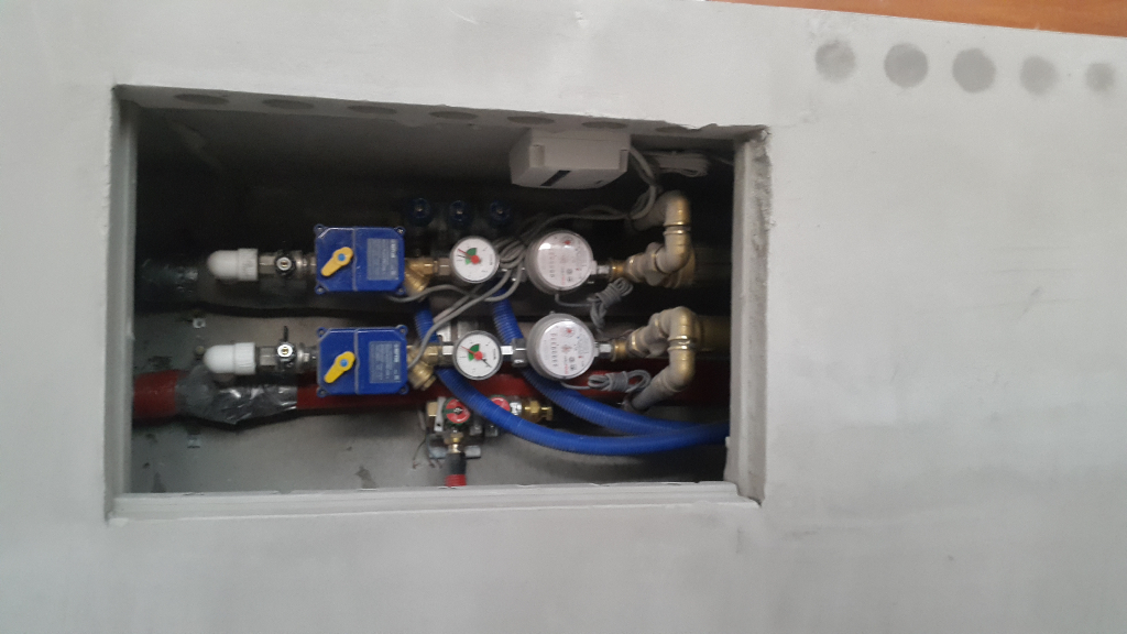

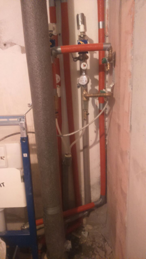

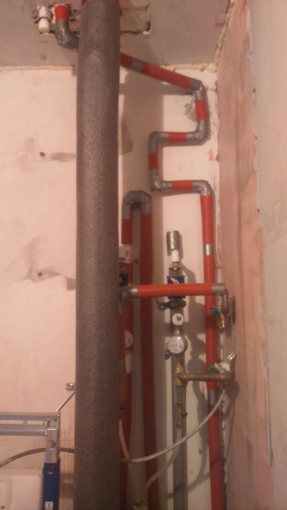

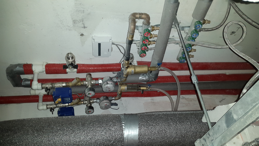

В дополнение к водоснабжению на кухне. Закрыли стояки. Получилось вот так:
Отправлено спустя 11 минут 44 секунды:

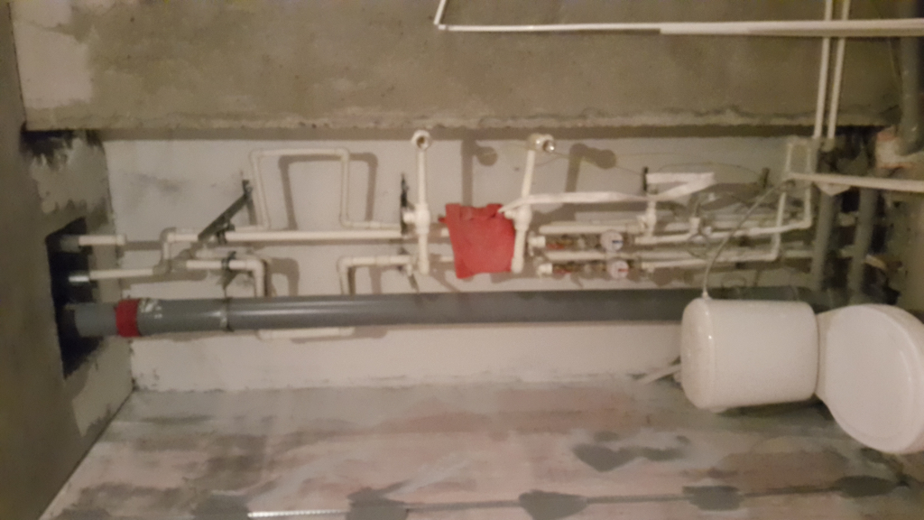

Так-же закончили разводку во втором санузле.

В дополнение к водоснабжению на кухне...
Если не трудно напишите, что за синяя коробочка?(фото 1) Нижний, понятно водомер, затем я понял регулятор давления. И что за коробочка справа и почему она так близко к трубе? Коробочка силовая смотрю, тогда это грубейшее нарушение и в туалете тоже.
Я понимаю, что стыков в стяжке нет, но всё равно трубы положено испытать гидравлически. Заставьте строителей испытать трубы отопления, которые в стяжке. Так, что бы при Вас заполнили систему и накачали давление(не помню, но по-моему 1,2 от нормативного). Лучше это сделать на выходные, чтобы сутки-двое(надо уточнить что прописано в СНиПе) постояло под давлением. И контролировать самому периодически давление на манометре.

Непрочитанное сообщение mvp1306 » 06 июн 2017, 06:25
Система защиты от протечек воды "Нептун". Синие коробочки - шаровые краны с электроприводом, белая коробочка - блок управления.
Систему отопления опрессовывали, правда холодной водой. Горячую сейчас взять негде. Об этом всем говорил выше.

Непрочитанное сообщение севастополец » 06 июн 2017, 08:14
...Систему отопления опрессовывали, правда холодной водой...
Это хорошо, а вот блок управления расположен близко к трубам.

Непрочитанное сообщение mvp1306 » 06 июн 2017, 12:17
[ref]севастополец[/ref], дайте пожалуйста ссылки, где можно почитать про грубейшие нарушения.
Ни в ГОСТ Р 50571.11-96 ВАННЫЕ И ДУШЕВЫЕ ПОМЕЩЕНИЯ, ни в ПУЭ 7 — Правила устройства электроустановок
Раздел 7
ЭЛЕКТРООБОРУДОВАНИЕ СПЕЦИАЛЬНЫХ УСТАНОВОК
Глава 7.1
ЭЛЕКТРОУСТАНОВКИ ЖИЛЫХ, ОБЩЕСТВЕННЫХ, АДМИНИСТРАТИВНЫХ И БЫТОВЫХ ЗДАНИЙ
ОБЛАСТЬ ПРИМЕНЕНИЯ. ОПРЕДЕЛЕНИЯ
7.1.1. Настоящая глава Правил распространяется на электроустановки: жилых зданий, перечисленных в СНиП 2.08.01-89 "Жилые здания"; общественных зданий, перечисленных в СНиП 2.08.02-89 "Общественные здания и сооружения" (за исключением зданий и помещений, перечисленных в гл. 7.2); административных и бытовых зданий, перечисленных в СНиП 2.09.04-87 я ничего не нашёл.
Поэтому в шахте стояки убраны в термофлекс. От конденсата.

[ref]севастополец[/ref], блок управления имеет степень защиты IP54.

Непрочитанное сообщение севастополец » 06 июн 2017, 17:37
...Поэтому в шахте стояки убраны в термофлекс. От конденсата.
Это я видел и хорошо, что обмотали. Я могу ошибаться в расстоянии, но по-моему от коробки до трубы должно быть не меньше 0,5 метра. IP 54 защищает от брызг воды произвольного направления, не знаю может тогда и не нарушение. В Севастополе работали по украинским СНиПам(немного есть отличия), но в России все нормативы постоянно меняются, да и всяких ведомственных полно. В ПУЭ( не помню какая редакция) на счёт розеток точно - 0,5 м от трубы. Вы задайте в этой ветки вопрос форумчанину Prodyman. Он специалист в этом вопросе и будет интересно узнать его ответ.

Непрочитанное сообщение Prodyman » 06 июн 2017, 22:31
ПУЭ Глава 2.1 Электропроводки
2.1.56. При пересечении незащищенных и защищенных проводов и кабелей с трубопроводами расстояния между ними в свету должны быть не менее 50 мм, а с трубопроводами, содержащими горючие или легковоспламеняющиеся жидкости и газы, - не менее 100 мм. При расстоянии от проводов и кабелей до трубопроводов менее 250 мм провода и кабели должны быть дополнительно защищены от механических повреждений на длине не менее 250 мм в каждую сторону от трубопровода.
При пересечении с горячими трубопроводами провода и кабели должны быть защищены от воздействия высокой температуры или должны иметь соответствующее исполнение.
2.1.57. При параллельной прокладке расстояние от проводов и кабелей до трубопроводов должно быть не менее 100 мм, а до трубопроводов с горючими или легковоспламеняющимися жидкостями и газами - не менее 400 мм.

Непрочитанное сообщение севастополец » 07 июн 2017, 00:08
...2.1.56. При пересечении незащищенных и защищенных проводов и кабелей с трубопроводами расстояния между ними в свету должны быть не менее 50 мм...
Вот это да :?
А это не подходит к нашему случаю?
7.1.28. ВУ, ВРУ, ГРЩ, как правило, следует устанавливать вэлектрощитовых помещениях, доступных только для обслуживающего персонала. Врайонах, подверженных затоплению, они должны устанавливаться выше уровнязатопления. ВУ, ВРУ, ГРЩ могут размещаться в помещениях, выделенных вэксплуатируемых сухих подвалах, при условии, что эти помещения доступны дляобслуживающего персонала и отделены от других помещении перегородками спределом огнестойкости не менее 0,75 ч.
При размещении ВУ, ВРУ, ГРЩ, распределительных пунктов и групповых щитков вне электрощитовых помещений они должны устанавливаться вудобных и доступных для обслуживания местах, в шкафах со степенью защитыоболочки не ниже IР31.
Расстояние от трубопроводов (водопровод, отопление,канализация, внутренние водостоки), газопроводов и газовых счетчиков до местаустановки должно быть не менее 1 м.

Непрочитанное сообщение Prodyman » 07 июн 2017, 08:39
[ref]севастополец[/ref], ну так то это не вру, грщ и ву это пульт управления с соответствующей степенью защиты ip54, посмотрев схему бока управления там даже нет коммутационных устройств тупо соединение кабеля на клейму а дальше слаботочка (датчики) .
Ну по фото не много не понятно по существующему расстоянию... насколько я вижу питающий кабель (белый) идет параллельно трубопроводу (труба в красном это горячий стояк?) И потом ниже пересекается с трубопроводом (там где установка с датчиками давления как я понял ) поэтому расстояние от стояка не менее 100мм при пересечении не менее 50мм.
Потом читаем дальше если расстояние менее 250мм то должна быть защита кабеля от механических повреждений и если пересекается с горячим трубопроводом то и защита от воздействия тепла. Тут я думаю если уж вам надо заморочиться сделать все правильно надо замерить температуру на рабочих расстояниях у кабеля и потом уже действовать норма горячей воды от 75-60 градусов тут для защиты можно подобрать металлорукав он защитит и от механического воздействия и от температуры ну и не мало важно конечно что за кабель идет от датчика...я надеюсь производитель подумал и сделал его термостойким

Непрочитанное сообщение севастополец » 07 июн 2017, 16:33
... Тут я думаю если уж вам надо заморочиться сделать все правильно надо...
Спасибо, но мне достаточно и одного водомера :D А остальное считаю слишком сложной системой(сугубо моё мнение), а чем сложнее система, тем более тщательно её нужно эксплуатировать, да и ни факт что в нужный момент всё сработает. Просто сколько раз видел, когда монтируют котельную всегда электрические коробки монтировали на расстоянии не менее метра от трубопровода. Я понимаю, что степень защиты IP54, но такая близость пусть даже блока управления к трубе, всё равно как-то не внушает доверия.

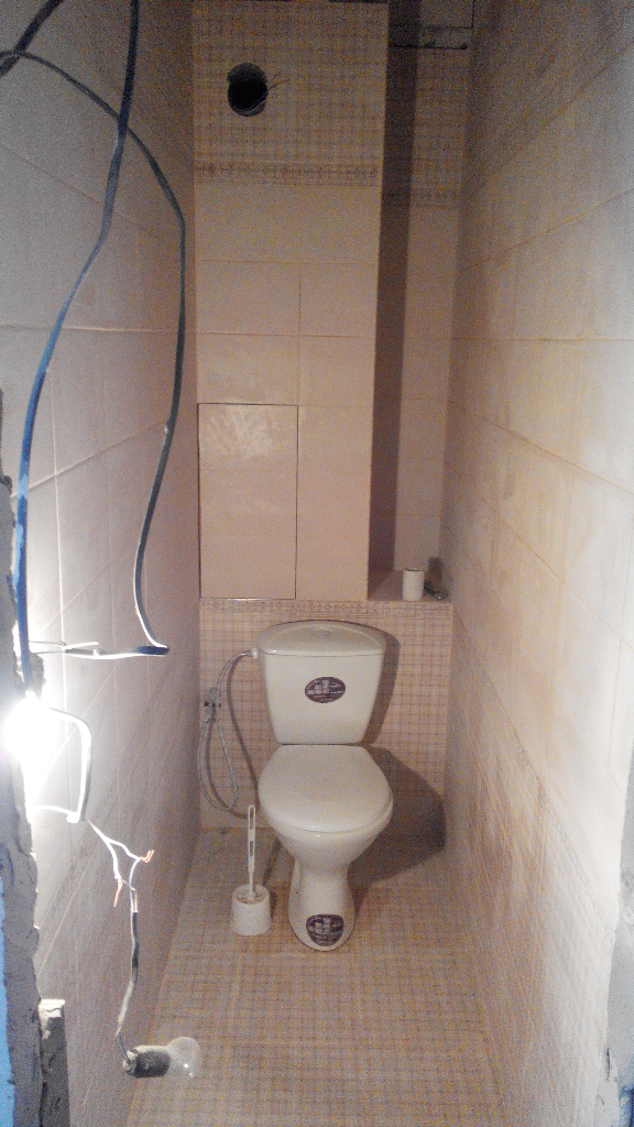

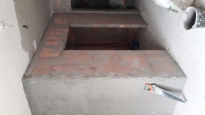

Непрочитанное сообщение Sugarfree » 11 июн 2017, 23:03

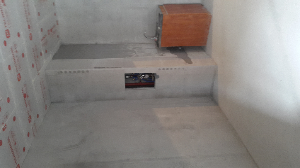

Жаль было терять пространство, решили оставить ниши, может пригодится идея кому, в нишах будут стеклянные полочки, двушка башня (ремонт еще идет):
