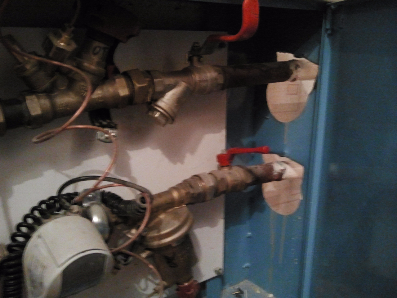

Лично тоже убедился, что обратка и подача уходит от радиаторов в стяжку без гофры до латунных тройников , которые замурованы в стяжку дальше параллельно внешним стенам расходятся трубы, гофра есть и начинается в 7-10 см от тройников. Кто все вскрывал напишите какое у вас подключение радиаторов - последовательное или веерное ???Зачем кошмарить людей? В стяжке все трубы, так же как и другие коммуникации проложены в гофрах и имеют достаточно степеней свободы. Убедился в этом лично.Дом 2 к 1. Нет отопления это еще не все. Забетонированные трубы отопления в стяжке пола из сшитого полиэтилена судя по выходам из пола без изоляции и просто замурованы в стяжку. Их к. расширения при нагревании на порядок больше чем у бетона. Так что это грубейшее нарушение технологии что по законам природы неминуемо приведет к их разрывам, трещинам и в итоги к затоплению соседей и св. кв. Дом 2 года замораживался так что сюрпризы после запуска отопления тоже не исключены . Принимающие квартиры пишите этот недостаток в акт приемки это может будет очень важная запись в последующим. По большому счету нужно менять всю подводку к радиаторам отопления .
Отправлено спустя 2 минуты :
- Сообщения: 4349
#8509[ref]gen1964[/ref], последовательное, обычно по часовой стрелке. Фитинги не выдерживают ни какой критики.
Это лично мои
Тройники в аналогичном состоянии, гофры естественно на них нет.
Это лично мои

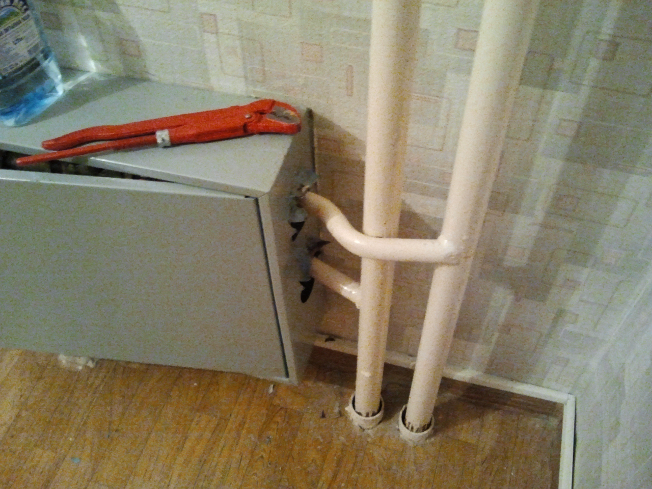

#8513Одна из труб в стояке отопления сегодня была тёплой. Горячая вода сходу не пошла. Да потихоньку народ появляется. Минимум 7 квартир жильцами приняты.
#8514Запуск отопления. Без "чудес" не обошлось
Отправлено спустя 2 минуты 45 секунд:
Пресловутое линейное расширение стали см 2-3, это метров 20-25 трубы играет между этажами. Темп. была.-50-60 С.
