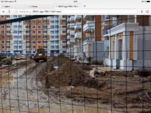

Сегодняшнее посещение строики показало, что практически ничего не делается.
Работает бригада, не более 10 человек с трубами между 5 и 7 корпусами.... и тишина....
Как я понял подключат отопление, когда закончат работы по коммуникациям с 5 вдоль 7 и 10 корпусов к 11 и 12, и узел около 12 корпуса.
О готовности судить не могу, но надеюсь, что почти готово.
Видео позже.

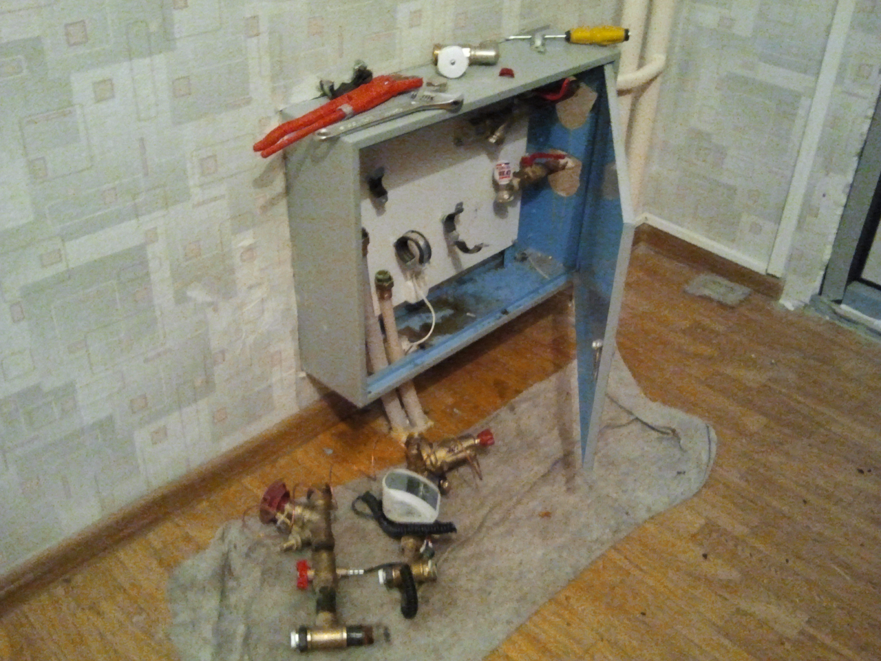

Зачем кошмарить людей? В стяжке все трубы, так же как и другие коммуникации проложены в гофрах и имеют достаточно степеней свободы. Убедился в этом лично.
Лично тоже убедился, что обратка и подача уходит от радиаторов в стяжку без гофры до латунных тройников , которые замурованы в стяжку дальше параллельно внешним стенам расходятся трубы, гофра есть и начинается в 7-10 см от тройников. Кто все вскрывал напишите какое у вас подключение радиаторов - последовательное или веерное ???
Отправлено спустя 2 минуты :
Дом 2 к 1. Нет отопления это еще не все. Забетонированные трубы отопления в стяжке пола из сшитого полиэтилена судя по выходам из пола без изоляции и просто замурованы в стяжку. Их к. расширения при нагревании на порядок больше чем у бетона. Так что это грубейшее нарушение технологии что по законам природы неминуемо приведет к их разрывам, трещинам и в итоги к затоплению соседей и св. кв. Дом 2 года замораживался так что сюрпризы после запуска отопления тоже не исключены . Принимающие квартиры пишите этот недостаток в акт приемки это может будет очень важная запись в последующим. По большому счету нужно менять всю подводку к радиаторам отопления .

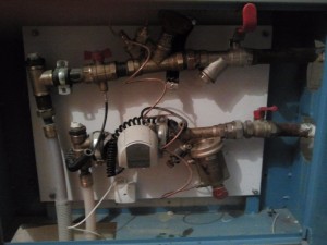

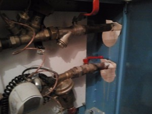

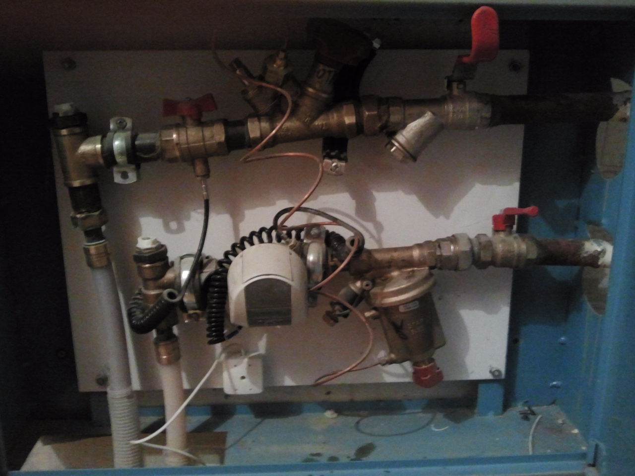

[ref]gen1964[/ref], последовательное, обычно по часовой стрелке. Фитинги не выдерживают ни какой критики.
Это лично мои
Тройники в аналогичном состоянии, гофры естественно на них нет.

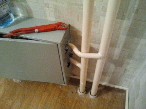

Запуск отопления. Без "чудес" не обошлось
Отправлено спустя 2 минуты 45 секунд:
Пресловутое линейное расширение стали см 2-3, это метров 20-25 трубы играет между этажами. Темп. была.-50-60 С.
при нагревании стояк поднялся на 2 см порвало краны и соединения при выгибании всей арматуры . замена входных кранов и всей остальной хрени от супер строителей .

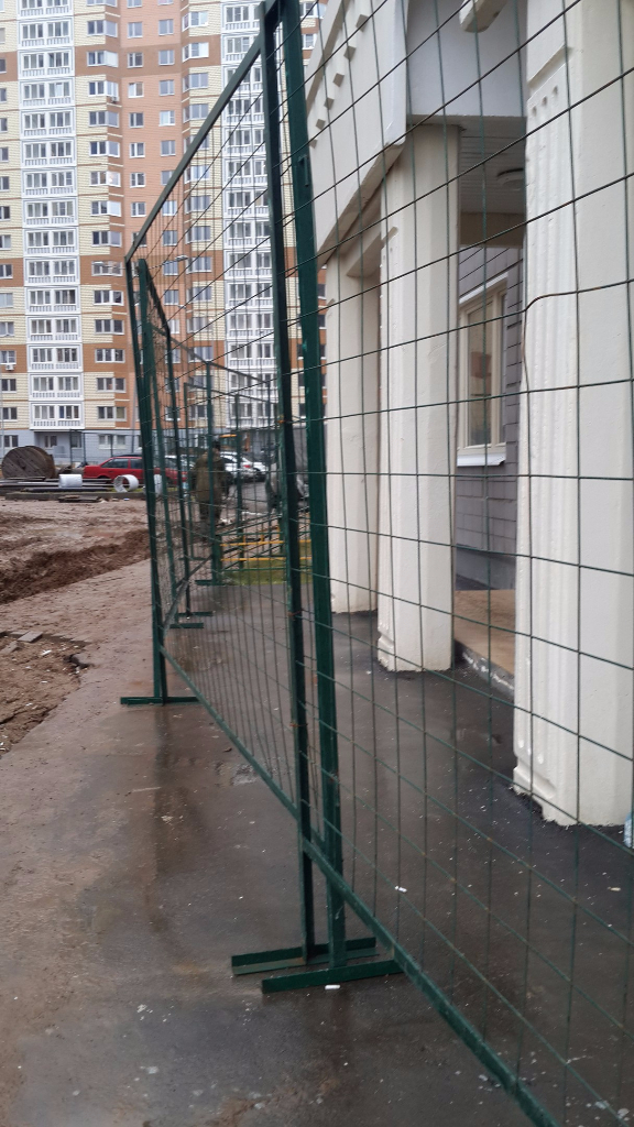

Всем добрый день. Какие на сегодняшний день у нас на Хорошевке не сданы корпуса? 10 я знаю, а еще?
vital22236
Сообщения: 86
Зарегистрирован: 01 июл 2014, 12:52
#8520
Непрочитанное сообщение vital22236 » 13 ноя 2017, 11:08
barsukoff Всем добрый день. Какие на сегодняшний день у нас на Хорошевке не сданы корпуса? 10 я знаю, а ещё?
Добрый день. Не достроены и не сданы 9 и 10 корпуса. 4, 7, 8, 13 корпуса так же не достроены, но они не распределены!
