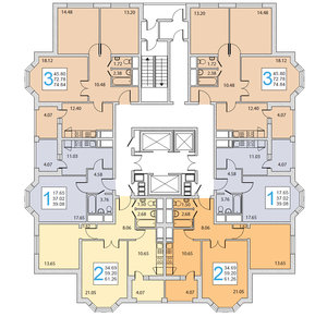

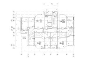

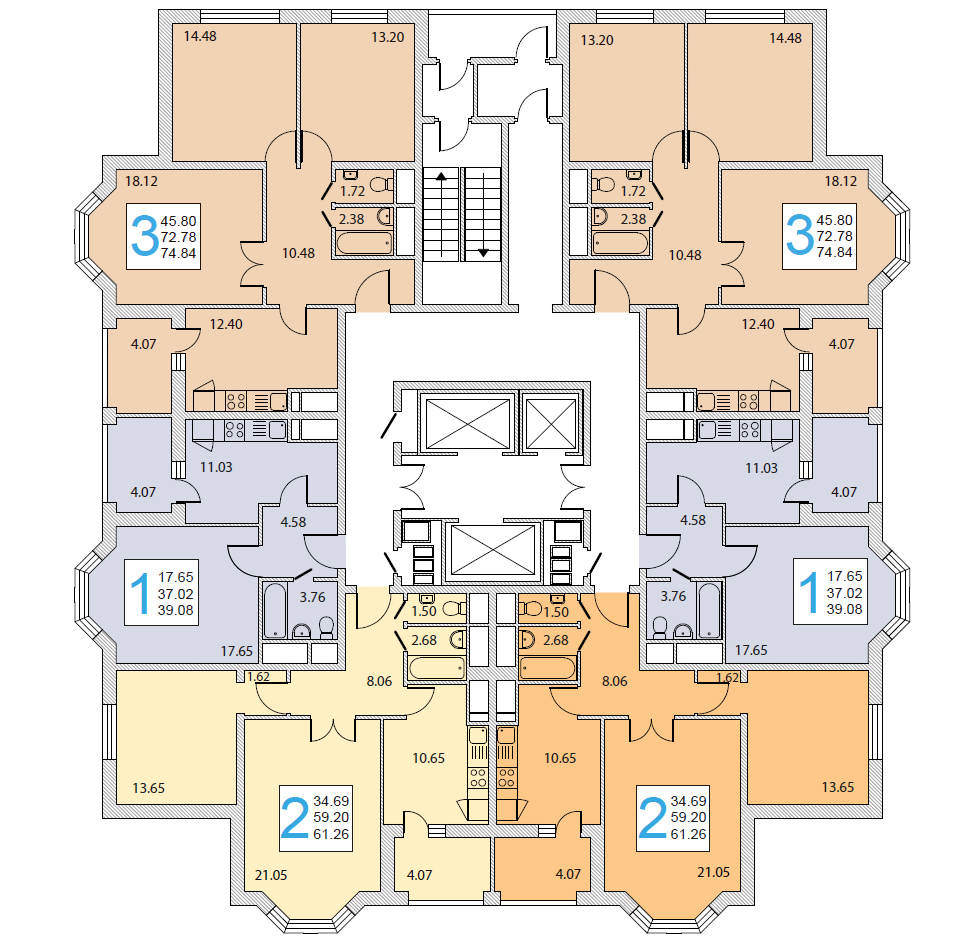

#49533Помогите разобраться: в одних схемах все стены несущие, в других стена между коридором и большой комнатой не несущая.
#49534Дорогие соседи!
Хочу поделиться материалом, который, надеюсь, несколько умерит пыл некоторых активных, но доморощенных строителей-инженеров-проектировщиков...
"GTIxp 10.04.2015 «ответить»
Панельные дома бывают каркасными и бескаркасными. В первом случае панели крепятся на полный или внутренний каркас и чаще всего не являются несущими. Во втором -- основную нагрузку несут стены (дома собираются из них как карточные домики), причём в некоторых случаях только капитальные стены и перегородки между квартирами, а в некоторых ещё и межкомнатные перегородки.
Чтобы сносить стены по закону, необходимо в первую очередь обратиться в бюро технической инвентаризации (БТИ) за техпаспортом помещения.
Так вот - у нас кажется второй случай, поэтому сносить и перепланировать можно только с разрешения БТИ, иначе дом снимут с гарантии застройщика. Учитывая что дом и так очень высокий для панельного снос перегородки может закончиться обрушением дома/секции и кучей трупов..."
Желаю всем нам мудрости и здравомыслия!

#49535Выходит в серии И155мк в трешке нелинейной 87.1м стену убрать между кухней и залом нельзя? Я правильно понял? Никто разрешение не даст?
Раиса Захаровна
- Сообщения: 218
- Зарегистрирован: 07 дек 2010, 21:38
#49536Нет. В серии МК есть только одна ненесущая стена - в коридоре в однушке. И, возможно, та же стена в объединенных трешках.Выходит в серии И155мк в трешке нелинейной 87.1м стену убрать между кухней и залом нельзя? Я правильно понял? Никто разрешение не даст?
Наши стены даже штробить-то нельзя, кроме установки подрозетника.

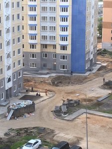

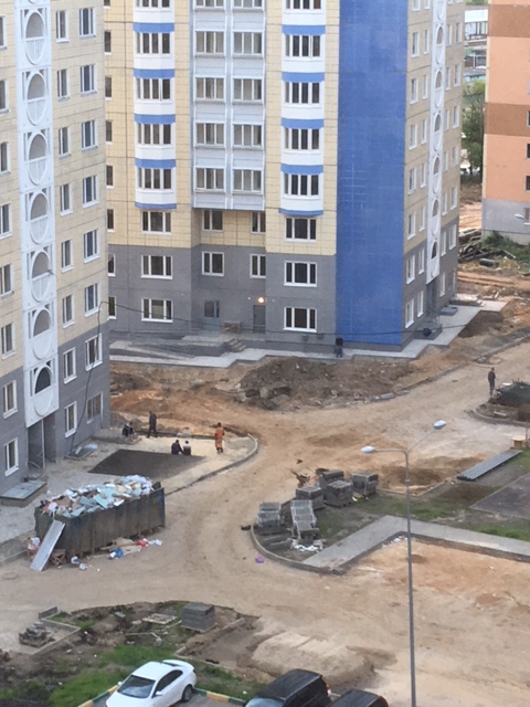

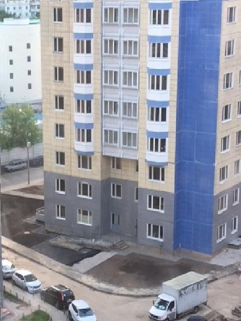

#49548Основная активность у корпусов 3-16-7-12и24:QR_BBPOST Что там со стройкой, ...13 что-то делается?
3-16к подготавливают территорию, выкладывают бордюрный камень, катают асфальт, отмостка у 16к выложена щебнем и на днях её "гладили/утрамбовывали", между корпусами вынут грунт для формирования места под проезжую часть;
7к очередное перемещение кран-стрелы, установлена сейчас между 7й и 8й секциями, вот и "прошла она" по всем точкам подъема материалов;
12к-24к продолжают лить стяжку, за 24к работы на теплотрассе;
на некоторых объектах работы идут и после 18.00;
со стороны Левобережной активности у 13к не видно.

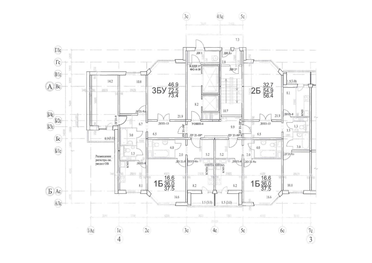

#49551Ну, в принципе-то можно, только наполовину, там где от прихожей, санузла - она не несущая (а толстую балконную стенку не трожьте, низзя). Только вот согласовывать - надо ? не надо? совсем не надо? и с кем надо?А в свечке в однушке можно стену между комнатой и кухней убрать?

#49553Ну, в принципе-то можно, только наполовину, там где от прихожей, санузла - она не несущая (а толстую балконную стенку не трожьте, низзя). Только вот согласовывать - надо ? не надо? совсем не надо? и с кем надо?А в свечке в однушке можно стену между комнатой и кухней убрать?
Да, все верно, балконную стенку трогать нельзя. Остальные стены внутри однушки в свечке - не несущие. Согласовывать, конечно, надо. Стандартная схема - сделать проект перепланировки, через "Мои документы" подать заявление о разрешении в "Мосжилинспекцию", получить разрешение, сделать ремонт и пригласить инспекторов для приемки.

#49558Без толстых балконных стенок не получится одной большой комнатище в однушке. Смысла тогда нету мне заморачиваться.
