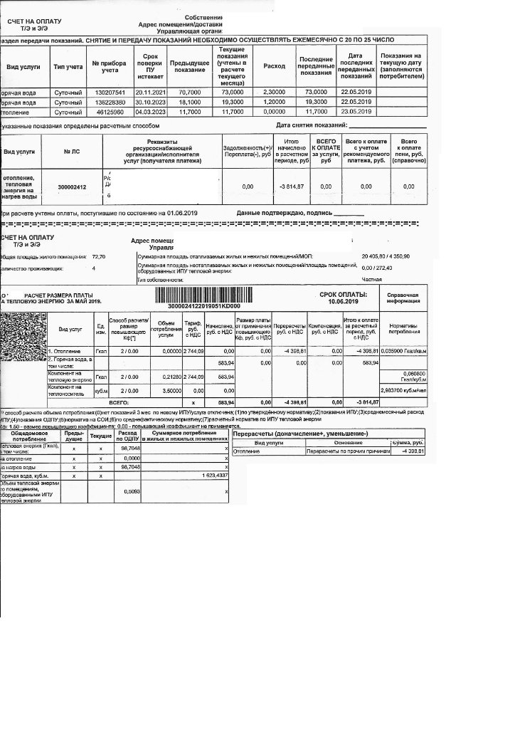

#485по расчётам ИПУ отопления ситуация следующая.
ИПУ ввел в эксплуатацию с 13 (15) марта, показания 11.69 Гкал.
последние показания 11.7 Гкал.
перерасчет после боевых действий с РСО 4399 р.
потреблено 0, 01 Гкал*2744 р.= 27 р.
цифры в рублях в целом реальны. т.е. фактически оплата начислена за потребленное.
но показания в квитанции отражены не корректно.
возможно что то пересчитают, но если начислять будут только по ИПУ- будет весьма хорошо...
на квитанции указан новый порядок расчётов по ИПУ отопления, что то не совсем он ясен и понятен.
ах,да! соседям начислили дополнительно за отопление... видать "перерасчёты" остальным доначислили

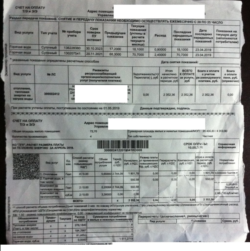

#493получил расчет платы по ИПУ отопления, т.е. ипу отопления можно выкинуть, т.к. экономии никакой- окупаемости не будет, это как с природным газом за 7 руб за куб... приведены следующие цифры в расчёте:
Vд -181,4096 Гкал – объем (количество) потребленной за расчетный период в многоквартирном доме тепловой энергии по показаниям ОДПУ (без ГВС);
∑Vi - 43,00758 Гкал – суммарный объем (количество) приходящийся на не оборудованные индивидуальным прибором учета жилые помещения;
∑Vi - 0,267 Гкал. – суммарный объем потребленной за расчетный период тепловой энергии по ИПУ.
интересно, куды делось отопление в размере 181,4-43,007- 0,267=138,13502 Гкал????
рассматриваемые апрельские значения начислено было 1801 руб. согласно расчету за потребленные 0,01 Гкал*2744 руб=27 руб. оплатил же 1378 руб. итого 1378/27= в 50,1 раз больше оплатил, чем потребил.
экономия составила 100% -(1378*100%/1801)=100%-76%=24% (от платежа соседа).
далее, если 43 гкал это потребленное тепло на квартиры без ИПУ отопления, то учитывая площадь квартиры соседа можно
определить скока он потребил Гкал без ипу отопления 72,7 кв.м. *43,00758/20405,8 кв. м.=0.153 Гкал. цифры прям фантастика!!
