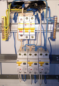

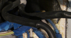

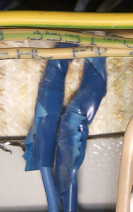

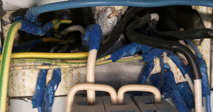

Красота в 9 корпусе
Откусили все провода и сдали в цветмет
вводной в тонкой термоусадке, вроде опрессован гильзами, но надо смотреть какими и как
отходящие линии - скрутка в изоленте
соединение проводов - см. ПУЭ глава 2.1, особенно п. 2.1.21, 2.1.25
ПС: дырку в щите делали болгаркой и края острые

QR_BBPOST ПС: дырку в щите делали болгаркой и края острые
а надо было мягким членом?

Alex227
Зарегистрирован: 03 фев 2018, 14:05
Ремонты на Левобережной
#874
Непрочитанное сообщение Alex227 » 18 фев 2018, 18:50
Я не плачу... Я предупреждаю о работе криворуких ..ов
Напильник в руки, раз не смогли купить щиты нужной конфигурации
Насколько догадываюсь, медь срезали на этапе простоя или затяжного строительства. Скорее всего свои - строители и охрана на них не регировала. Но это не мои проблемы. Я о какчестве строительства (и восстановления) и возможных последствиях. Я проверил электрику на второй день, другой получит проблемы после ремонта.
ПС: скрутки есть и на проводах уложенных в гофру и залитых стяжкой. Например: нужно уложить провод длинной 4 метра, от бухты остался кусок длинной 2 метра. Электрик не выбросит этот кусок, а сделает скрутку, надставит провод и в гофру (или привяжет к аналогичному проводу). Он попробует сэкономить себе кусок провода пригодный для продажи, обрезки на медь гораздо дешевле.
Это нереально малый объём, даже со всего корпуса. А то, что на скрутках, так это было у электриков всегда. Сколько не пытался бороться с ними - бесполезно, когда не подписывал акт, то бежали к заказчику и плакались.

Сам делал на скрутке. Родина сказала, что через час стемнеет и свет должен быть. Из инструмента только отвертка и пассатижи. Но я делал на освещении, оставив запас паровода на переделку, скрутка длинной 6-7 сантиметров и затянута со всей дури. Мне потом прочли лекцию о надёжности и без аварийности, объяснили что "военные узнают о том что нет света ночью и первым разбудят меня", дали клещи и отправили переделывать.
