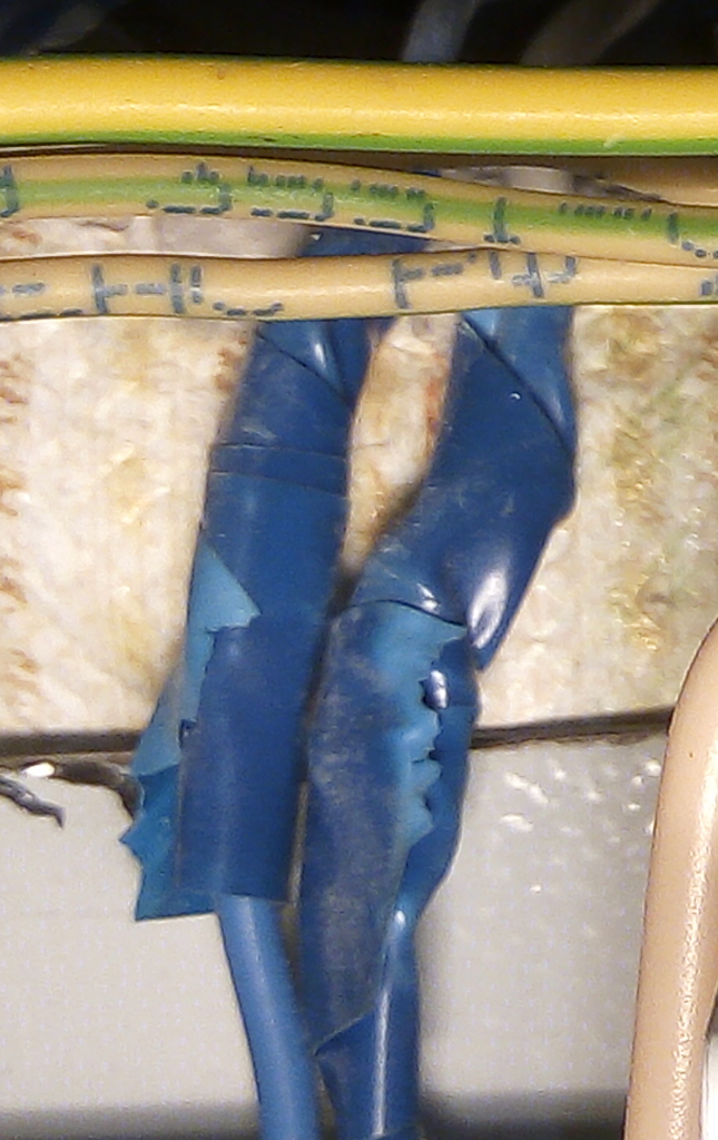

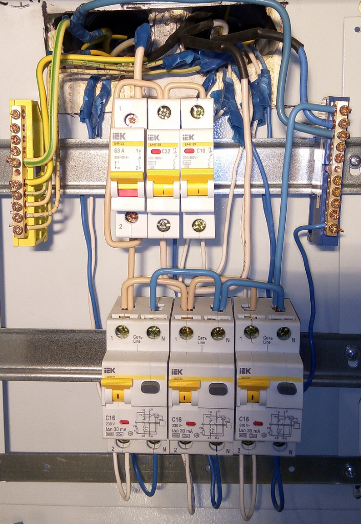

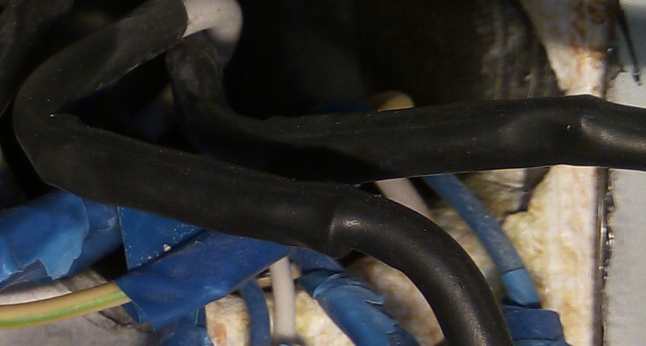

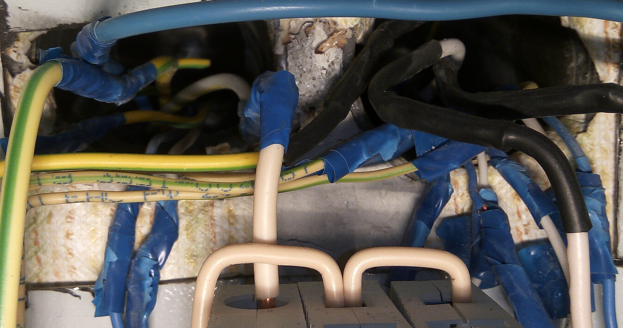

Красота в 9 корпусе
Откусили все провода и сдали в цветмет
вводной в тонкой термоусадке, вроде опрессован гильзами, но надо смотреть какими и как
отходящие линии - скрутка в изоленте
соединение проводов - см. ПУЭ глава 2.1, особенно п. 2.1.21, 2.1.25
ПС: дырку в щите делали болгаркой и края острые

Я не плачу... Я предупреждаю о работе криворуких ..ов
Напильник в руки, раз не смогли купить щиты нужной конфигурации
Насколько догадываюсь, медь срезали на этапе простоя или затяжного строительства. Скорее всего свои - строители и охрана на них не регировала. Но это не мои проблемы. Я о какчестве строительства (и восстановления) и возможных последствиях. Я проверил электрику на второй день, другой получит проблемы после ремонта.
ПС: скрутки есть и на проводах уложенных в гофру и залитых стяжкой. Например: нужно уложить провод длинной 4 метра, от бухты остался кусок длинной 2 метра. Электрик не выбросит этот кусок, а сделает скрутку, надставит провод и в гофру (или привяжет к аналогичному проводу). Он попробует сэкономить себе кусок провода пригодный для продажи, обрезки на медь гораздо дешевле.
