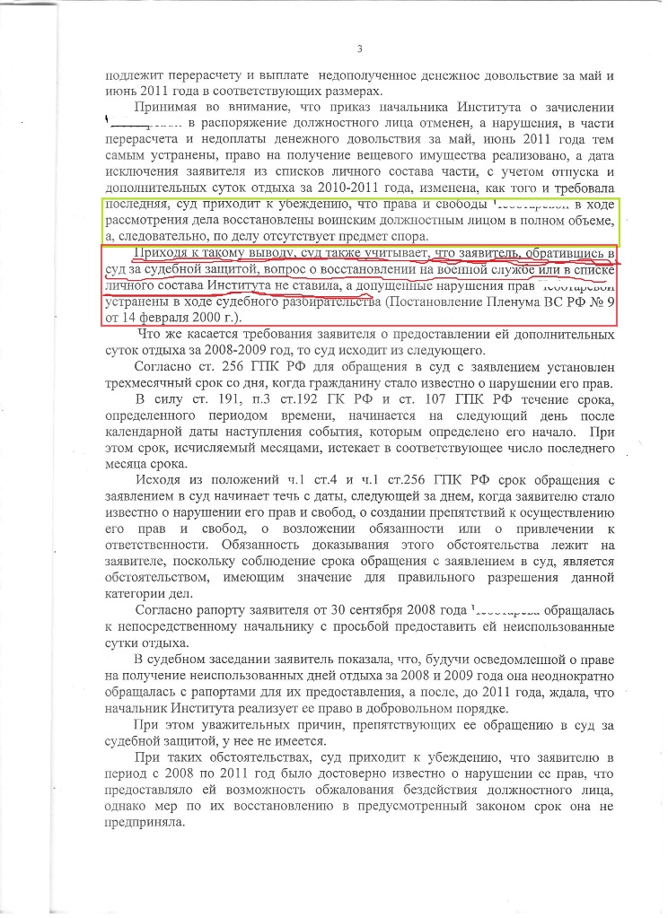

Суд состоялся, вот решение.
Прошу Ваших комментариев и советов по дальнейшим действиям – особенно интересует фрагмент, выделенный красным...

особенно интересует фрагмент на стр.3, выделенный красным...
Все нормально, т.к. отдельных исковых требований о восстановлении, например об отмене приказа об увольнении или отмене приказа об исключении из списков части не ставилось, также в дальнейшем в суде не оспаривались действия командира по восстановлению прав за 2010 и 2011 годы, поэтому предмет спора пропал.
Что касается отгулов за 2009 и 2008 годы, то тут судом отмечено, что были рапорта, на которые командование не реагировало. Хотя бороться надо дальше, но только по отгулам. Со всем остальным в ходе судебного заседания Вы согласились (раз не оспаривали действия по устранению недостатков), кассация Вам откажет. Если только начинать снова, подав в суд.
Во время заседания я настаивала на том, что "срок, в течение которого восстанавливались нарушенные права, подлежит включению в срок военной службы" ссылалась на Постановление Пленума Верховного Суда Российской Федерации от 14 февраля 2000 года № 9 ", а именно пункт 25. В том случае, если увольнение военнослужащего, проходившего военную службу по контракту, произведено на законных основаниях, однако не выполнен установленный «Положением о порядке прохождения военной службы» порядок увольнения военнослужащего, в части обеспечения установленным денежным довольствием, продовольственным и вещевым обеспечением должно приниматься решение не об отмене приказа об увольнении с военной службы, а только об отмене приказа об исключении этого лица из списка личного состава воинской части, восстановлении конкретных нарушенных прав и возмещении ущерба. При этом срок, в течение которого восстанавливались нарушенные права, подлежит включению в срок военной службы путем возложения на соответствующее должностное лицо обязанности изменить дату исключения военнослужащего из списка личного состава воинской части».
А в моем случае получается, что приказ о восстановлении нарушенных прав и возмещении ущерба издан 3/08/11, расчет по ДД произведен 8/08/11, а исключение из списков перенесено лишь на 21/06/11...
Вам дату исключения из списков части изменили в связи с восстановлением нарушенных прав, а значит и срок военной службы увеличился в связи с этим. Надеюсь Вы не думаете, что если дату, допустим, перенесли с 01.05 на 01.06 то май месяц в срок военной службы не вошел?
Значит неправильно требовали, раз судья не обратил внимания. Нужно было подать письменное ходатайство о изменении исковых требований. Вам сейчас ни что не мешает это сделать снова, подав новый иск. А вот в кассации у Вас это не пройдет (хотя Вы можете на это указать и в кассационной жалобе и в новом исковом заявлении).
нет, судья-то ОЧЕНЬ обратил внимание, и при этом прокоментировал мое требование в том ключе, что для государства это нецелесообразные траты... :(

видно где то прокол с требованиями
То есть мое требование "Признать приказ начальника института об исключении меня из списков личного состава незаконным и обязать начальника института издать приказ об изменении даты исключения из списков личного состава после восстановления моих прав." – было некорректным и не подразумевало включения периода до 3/08/11 в срок военной службы ?

каких именно прав? по обеспечению вещевкой и деньгами или ДСО????
по логике корректно и мне нравится. но судья его по своему его истолковал.
мне интересно что вы сами говорили на суде про ДД и вещевку. и что очень важно что в протоколе об этом записано.

в решении указано что вам ее предоставили аж в мае вещевку то
по вещевке судья сказал, что в мае при выписке ордера на пошив мне формы в ателье государство УЖЕ выполнило свои обязательства по обеспечению, а то что вещевка и по сей день не пошита, это в рамках закона не актуально...

каких именно прав? по обеспечению вещевкой и деньгами или ДСО????по логике корректно и мне нравится. но судья его по своему его истолковал.
я говорила на суде про права по обеспечению вещевкой и деньгами...
протокол я заказала, - обещали позвонить, когда его забрать можно будет...
Добавлено спустя 2 минуты 33 секунды:
надо ли мне об этом в кассации указать?
Во время заседания (устно) я оспаривала перенос исключения из списков лишь на 21/06/11, а не на дату фактического расчета в августе и настаивала на том, что данный период подлежит включению в срок военной службы…
То есть теперь нужно оспаривать приказ от 3/08/11 об исключении из списков с 21/06/11 без полного обеспечения довольствием И просить восстановить до даты полного обеспечения в соответствии с п.16 статьи 34 «Положения о порядке прохождения военной службы», где определено, что «16. Военнослужащий, уволенный с военной службы, на день исключения из списков личного состава воинской части должен быть полностью обеспечен установленным денежным довольствием продовольственным и вещевым обеспечением. До проведения с военнослужащим всех необходимых расчетов он из списков личного состава воинской части без его согласия не исключается»?
Правильно ли я это излагаю?
Роман Буденков
Сообщения: 14338
Откуда: г.Смоленск (совсем)
#1492
Непрочитанное сообщение Роман Буденков » 08 авг 2011, 22:01
так чего хотели то и получили.
да но это долго и в дальнейшем предлагаю точнее на суде говорить
всё пройдёт, пройдёт и это.
#1493
Непрочитанное сообщение alex56 » 08 авг 2011, 22:23
Надеюсь теперь Вы поняли, что судебное заседание это не беседа с другом во время прогулки и то, что написано в законодательстве можно истолковать по разному. Поэтому люди и берут адвокатов, что их интересы представлял человек не только знающий законы, но и все тонкости судебного производства.
Все изменения своих требований желательно заявлять письменными ходатайствами.
Да. И если судья попытается отказать, то обосновывайте свои требования именно этим решением. Но это же Вы можете указать и в кассационной жалобе. Протокол можно было и просто посмотреть. Он со всеми материалами в случае подачи кассационной жалобы будет выслан в окружной суд.
АВС
Сообщения: 120
Зарегистрирован: 19 июл 2009, 23:35
#1494
Непрочитанное сообщение АВС » 08 авг 2011, 23:03
хотела-то я переноса даты исключения из списков на дату фактического расчета в августе, и ИМЕННО об этом говорила в суде... Как можно было сказать точнее, у меня даже варианов нет ((.
Добавлено спустя 38 минут 29 секунд:
Я это очень хорошо понимаю и считаю очень правильным, и приложила немало усилий для поиска в своем городе ВОЕННОГО адвоката, чтобы заключить соглашение для представления моих интересов по данным вопросам, но, увы, это оказалось делом нереальным… Адвокат, который имелся в наличии (Воинское Братство) – брался только за снятие взыскания, считая прочие требования (ДСО+восстановление в списках) не обоснованными, а как показала практика – он был не прав – ну и какой тогда смысл было брать его с собой на суд.заседание (к слову сказать, потраченных на данного "специалиста" средств было не жалко, а вот потраченное время уже не восстановишь)...
Адвокат же из «Специализированной коллегии адвокатов» был более профессионалом, чем адвокат из Воинского Братства, но он улетал в отпуск, а альтернативы ему не нашлось…
Буду очень признательна всем за контакты военных адвокатов в г. Новосибирск, знающим законы и тонкости судебного производства, и буду очень счастлива доверить свои проблемы профессионалам...
