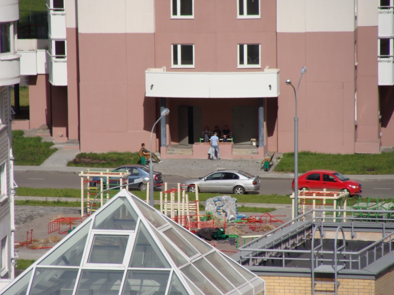

Я смотрю дома в Балашихе(Авиаторов), напротив УК через дорогу, вообще стоят пустые до самого КПП и нет в них вообще движения - то ли в эксплуатацию не сдали, то ли как, не понятно.... :)[/quote]
Вторая фотография удачная - на ней видно местную достопримечательность. На 8 этаже дома проекта И-155С в первом от угла стояке перевернута фасадная плита, окна - большое и маленькое, поменяны местами. Джамшуд-дизайн, однако.. :D
igo6125
Сообщения: 1831
Откуда: Россия
#6033
Непрочитанное сообщение igo6125 » 04 сен 2012, 21:05

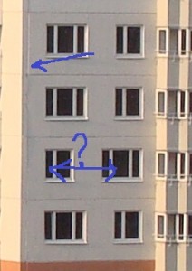

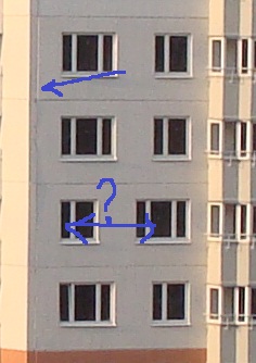

Есть такое дело! :D
Так и другие панели ставили кривыми руками и косыми глазами - если посмотреть выше на 9,10 этаж видно, как раз солнце светит слева и подсвечивает слева неровности стыков панельных плит 8, 9, 10 этажей и видно, что панели установлены не в одной плоскости - одни выпирают наружу, другие наоборот утоплены внутрь, да и кривовато к тому же .... ИМХО
Есть такое дело! :D
У меня нет слов одни эмоции по строительству жилья джамшудами.как это можно перепутать окна.наверно и дом такой принят.Вот бы поселить туда наше правительство с нашим министром обороны в эти квартиры :lol:
Там они не окна перепутали, а целиком панель с окнами перевернули на 180 градусов - с ног на голову!!! :twisted:

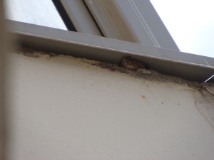

Я мог бы и другие опусы джамшутов в наших домах выложить, но тема не та, а зимой люди почувствуют итог рукоблудия этих косоруких джамшутов....
Окна ставили так, что сквознячина сифонит как в аэродинамической трубе - под подоконник с улицы ладонь туда входит, не говоря уже про полы, сантехнику и другие мелочи, включая электрику!

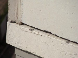

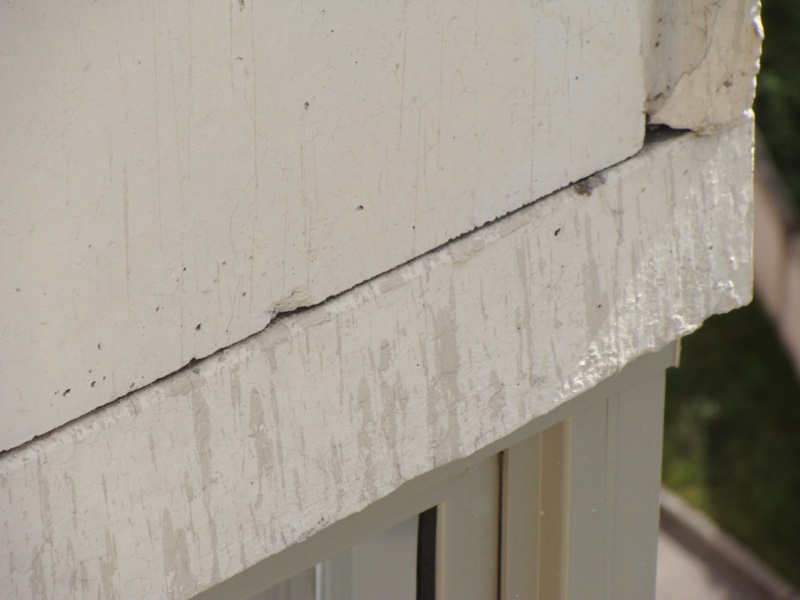

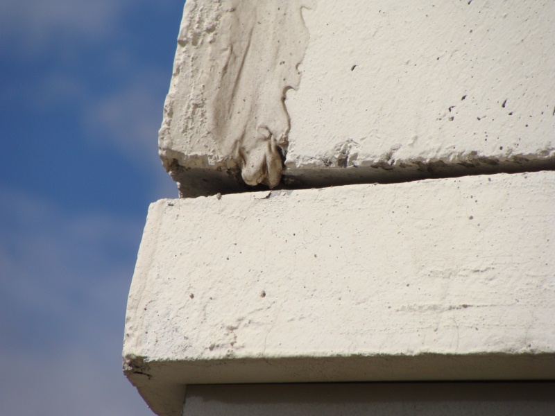

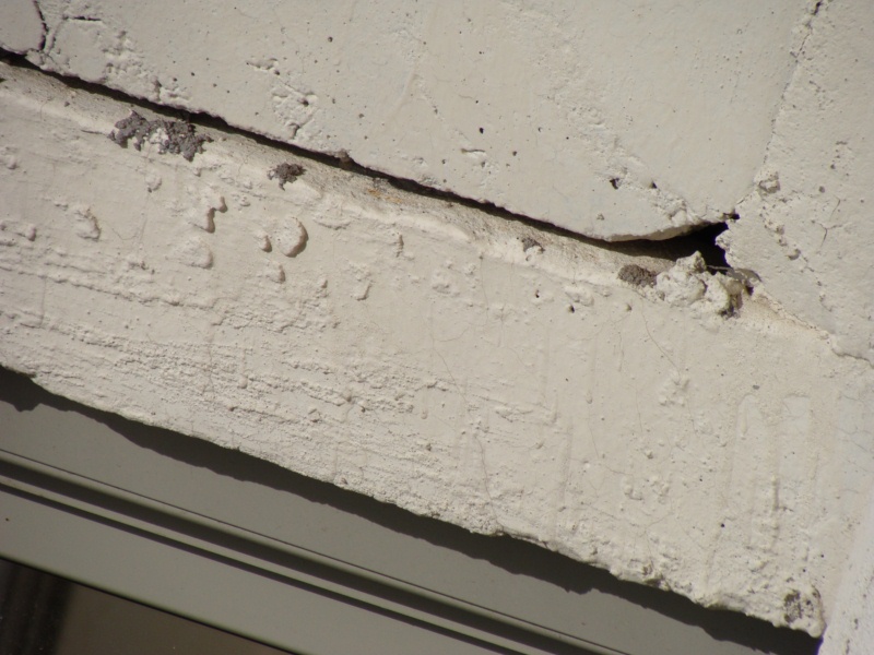

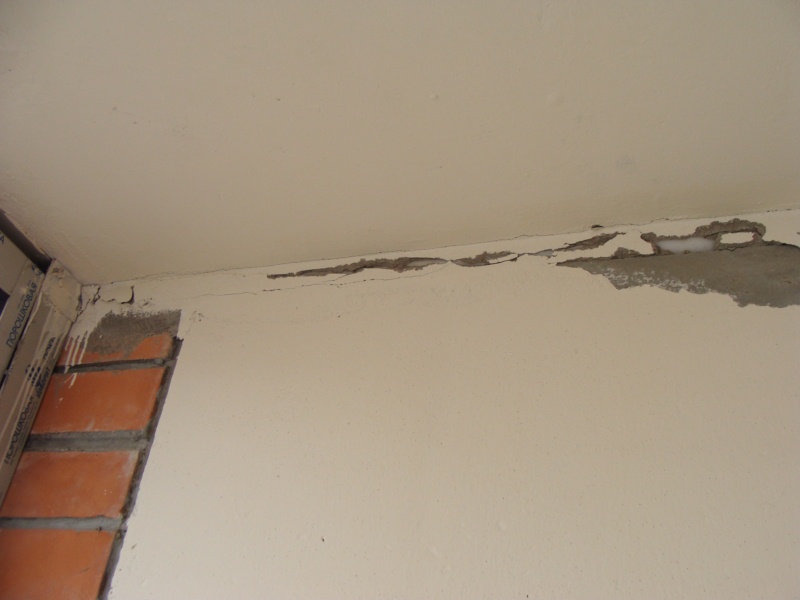

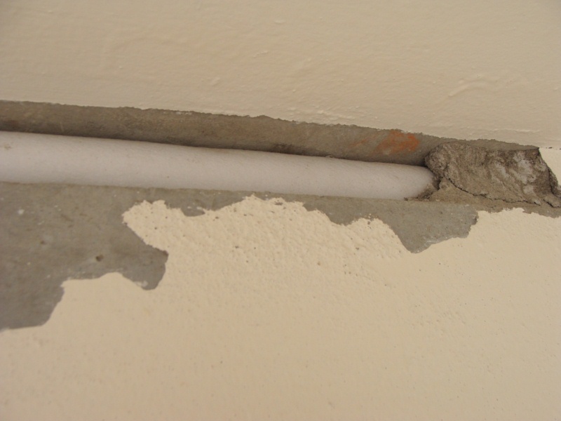

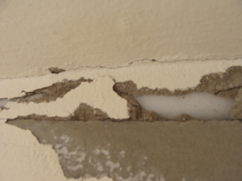

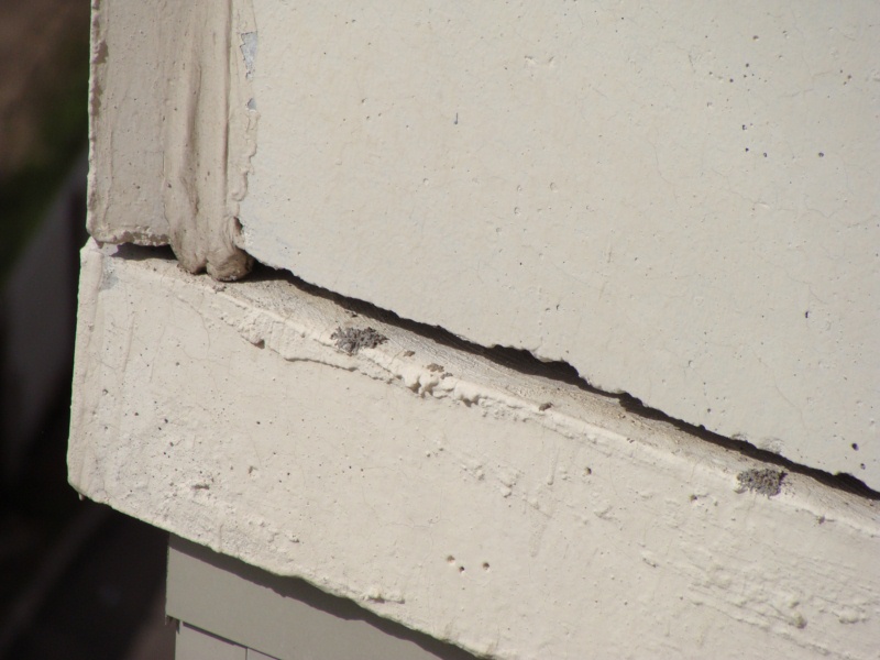

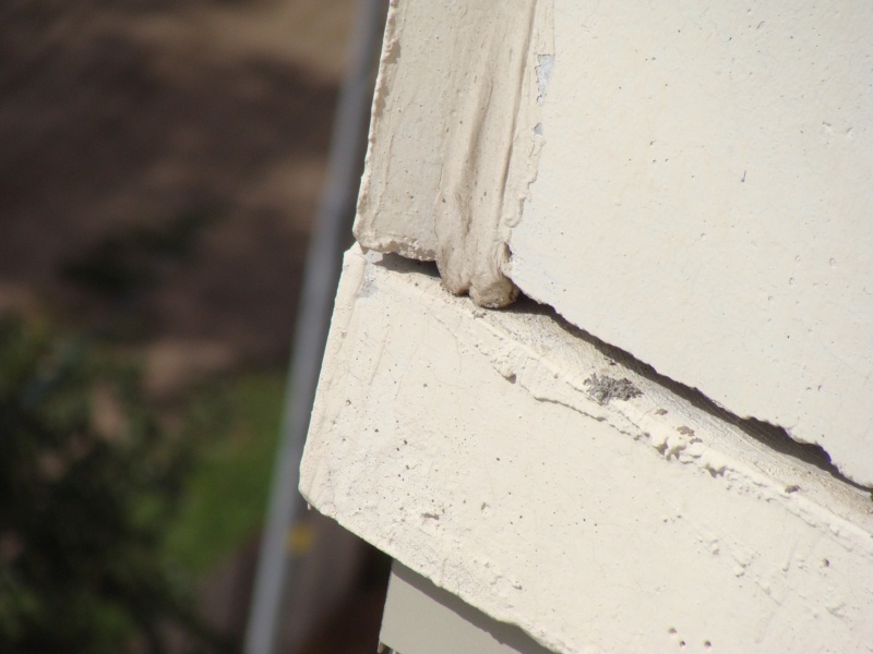

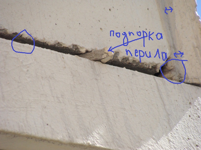

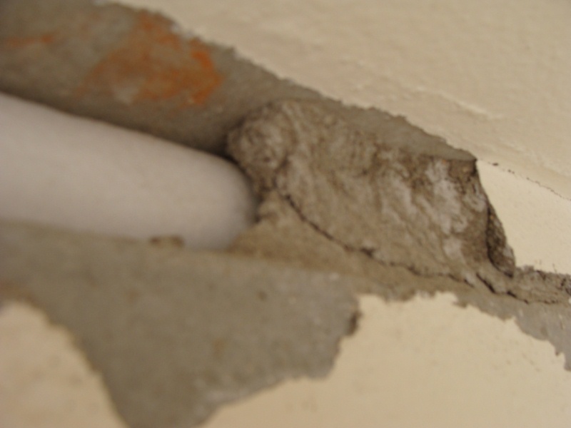

Ну, вот для примера, образчик работы джамшутов - на балконе(соседний с кухней) межэтажное перекрытие и как заделывали швы, величина\размер этих швов - моя ладонь легко туда входила, швы затыкали то ли поролоном то ли утеплителем, а поверх нанесли штукатурку, которая пошла трещинами и осыпалась по всей длине шва, т.е. перегородка между балконом и кухней сверху ничем не крепиться и потолок просто "висит" сверху? :twisted:
Я уже не говорю про многочисленные трещины в панелях и т.д., качестве заделки швов в панелях....

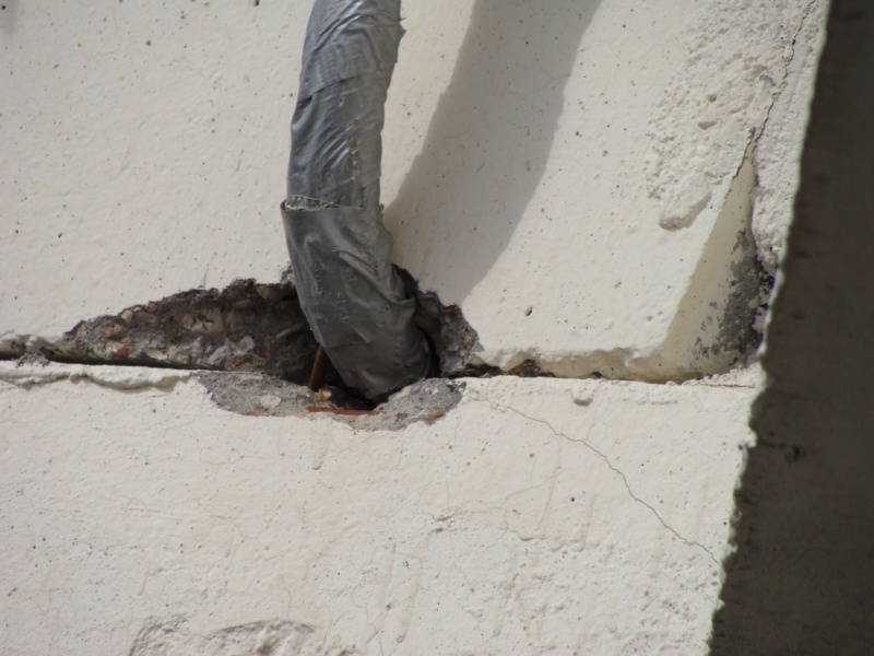

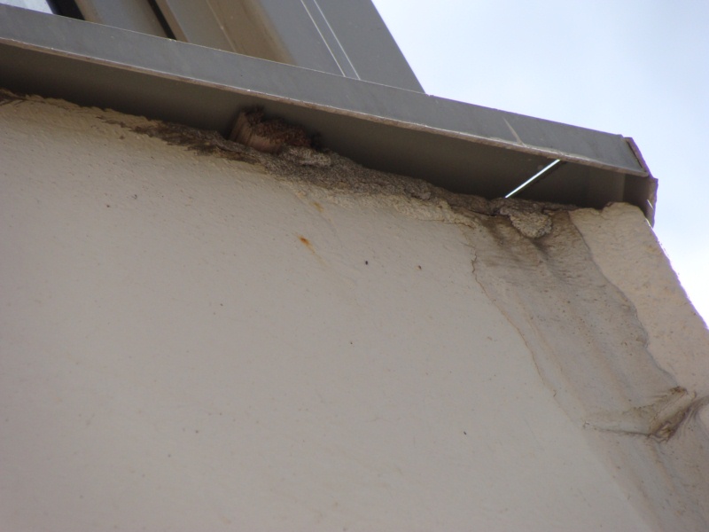

Ну, если про последние фото, про межэтажное перекрытие, то это Летная 1.... :)
Вы пойдёте свои "владения" осматривать?, чего там у Вас джамшуты начудили! :-)
Я думаю, что подобное "чудо" строителей у многих, надо только повнимательней присмотреться к своему жилью и зашпаклеванным джамшутами своих огрехов ...

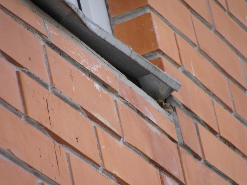

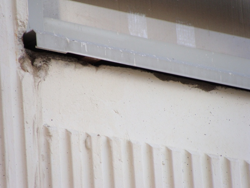

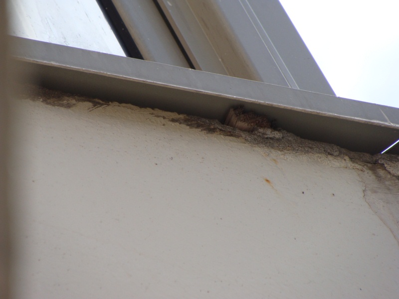

Я думаю, что многие не видели свои подоконники и балконы с улицы, я имею ввиду дикие щели в них....
У меня уходил один баллон(750 мл) пены на один балкон с подоконником, ЧТОБЫ ЗАДЕЛАТЬ ДЫРЫ В НИХ...

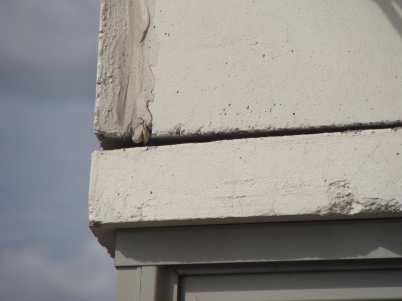

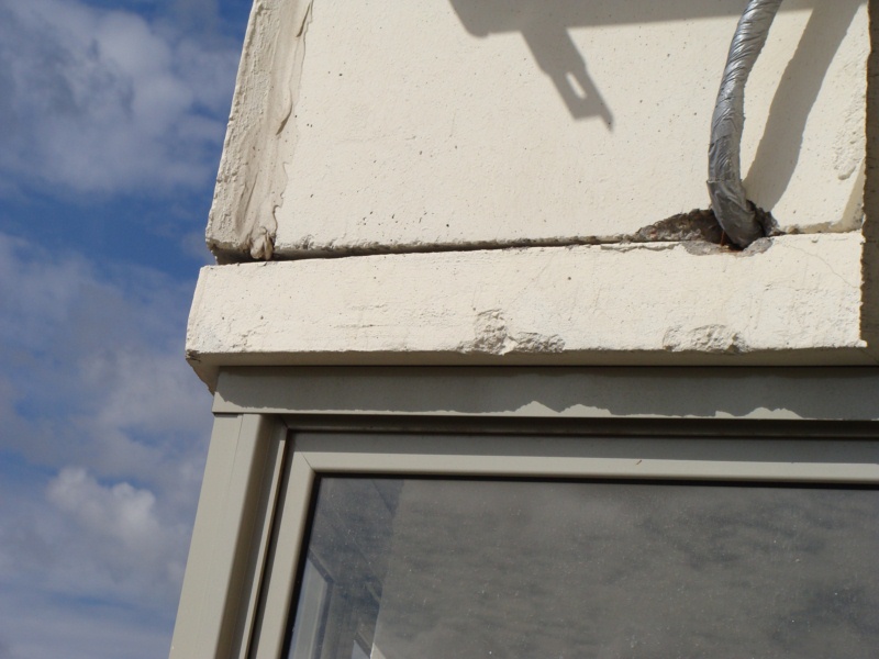

Поэтому, у кого нет ни времени, ни желания устраивать строительные тяжбы, заделывают и переделывают все сами.
Именно поэтому и потому, что отчетливо понимаю, соседи, в подавляющем большинстве военные, а их подход к такого рода проблемам я знаю хорошо(болото, поддержки не будет), я и заделываю всё сам, благо руки не кривые, да и голова в порядке - хотя соседи удивляются - ты сам всё делаешь(имеют ввиду, что джамшутов не нанимаю)?! :?
Но вот глядя на трещины в панелях и понимая, что домику всего год с хвостиком, думаешь, а что дальше то с ним будет??? :?
возможность жаловаться на косорукость есть, а вот есть ли реальная возможность эту жалобу претворить в жизнь?
Именно... :)
Ответ будет примерно таким - кроме Вас никто не жалуется, всем всё нравится и все радуются, и Вы радуйтесь... :twisted:

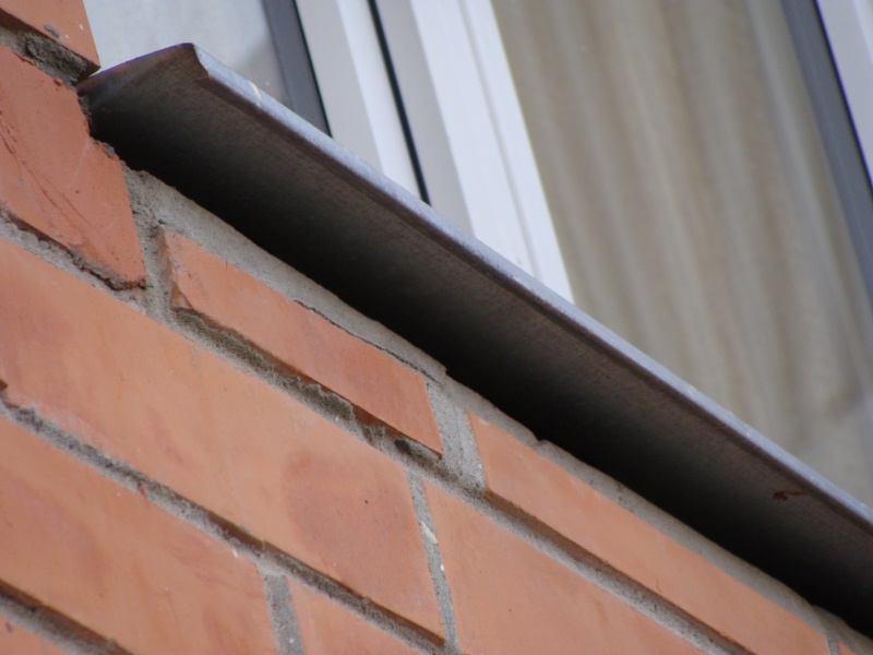

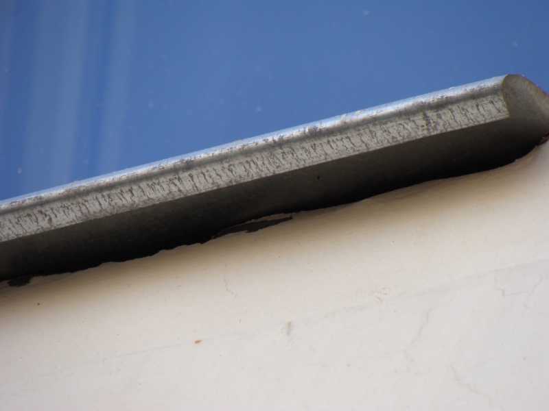

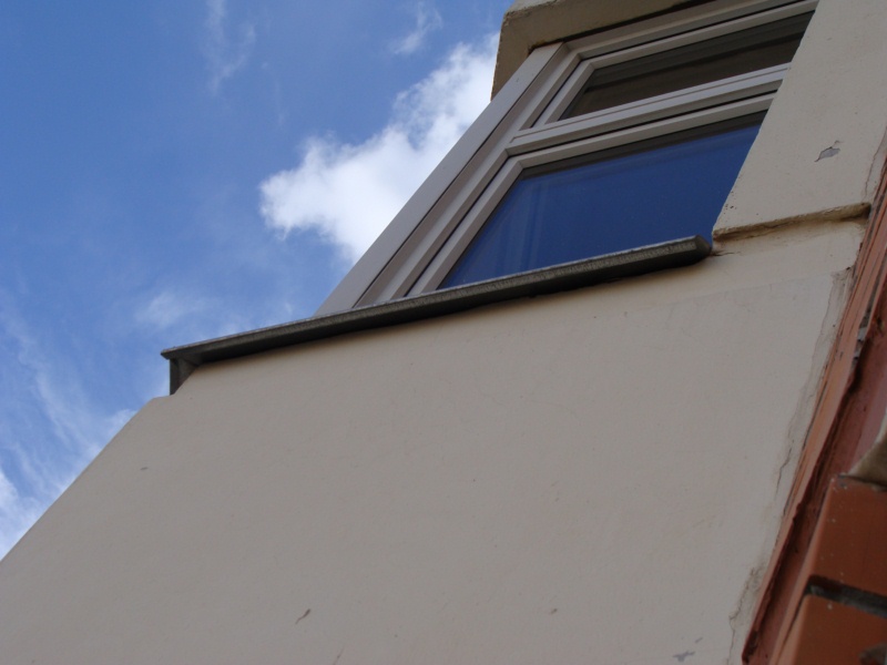

я сам не строитель и возможно я в чём то ошибаюсь, но как мне кажется, такого не должно быть при нормальном строительстве и надлежащем надзоре за стройкой, если я не прав-поправьте:
Да, такого не должно быть, нет таких стыков и щелей не в одном СНИПе. :unknown: Тут видно тех.надзор + авторский велся сплошняком на взятках. :scare3:
